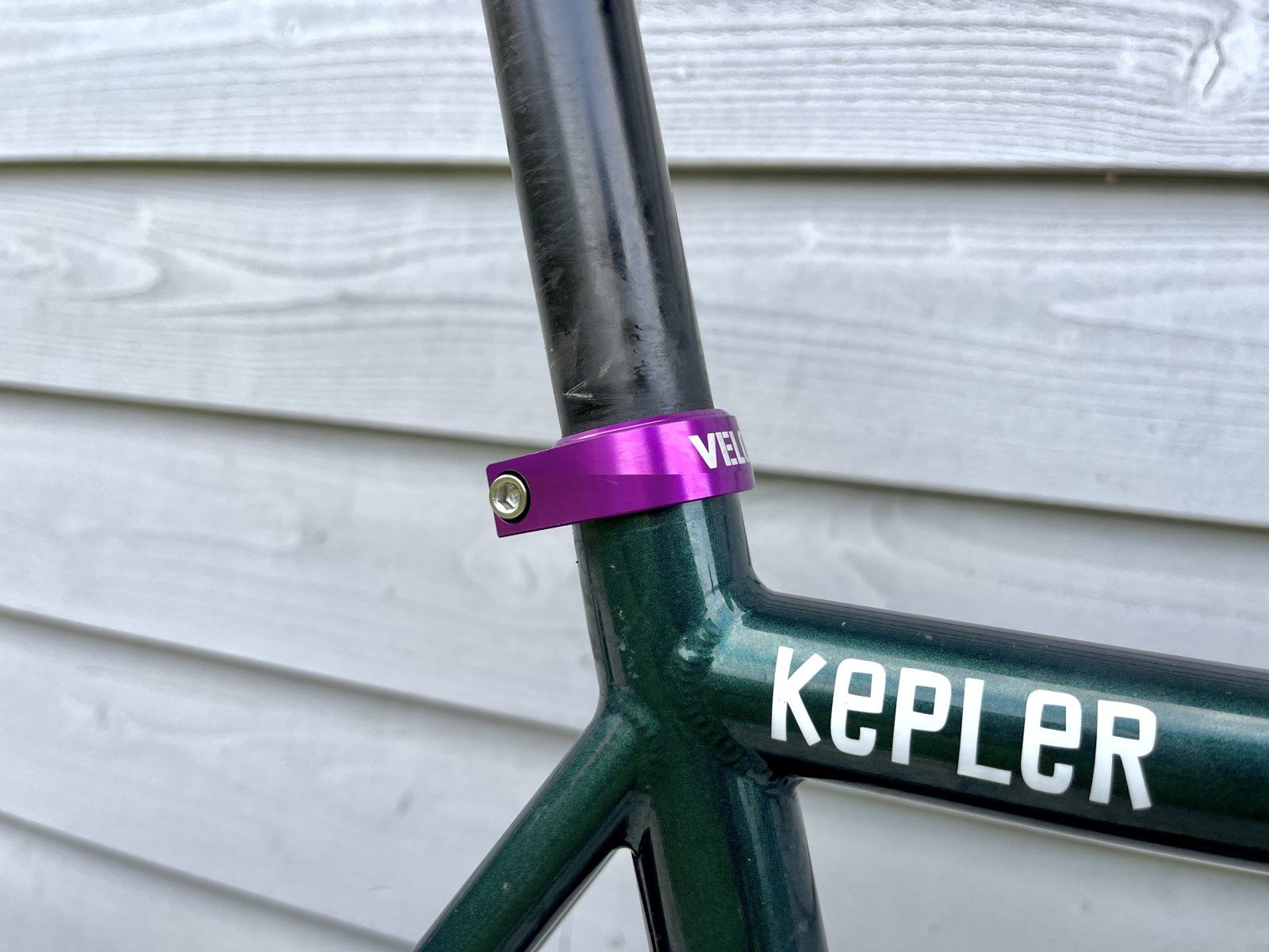

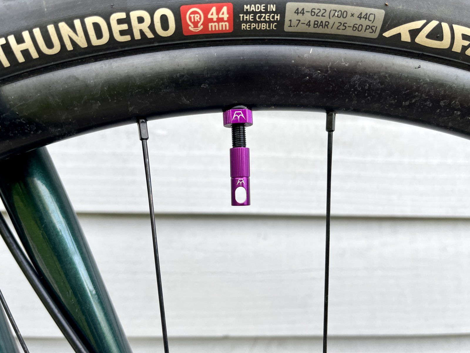

Auf die Sattelklemme von Veloci hate ich ja auch geschielt, aber die ist in der Farbe ausverkauft. Die Viecher von Peatys habe ich auch, allerdings in „matte tourqouise“. Mal schauen, ob das aufgeht…
