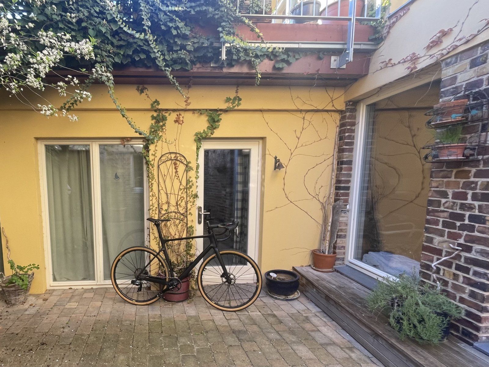

Kann man meiner Meinung nach nicht vergleichen. Es sind verschiedene Rahmen. Der cfr 696 ist ein reines gravel bike. Der yfr066 ist ein allroad bike. Mit 32 bis 38er Reifen geht echt die Post ab. Geometrie und Steifigkeit sind eher mit einen endurance Rahmen vergleichbar. Mit 38er René Herse Barlow Pass macht er auf Strasse oder harten flachen gravel Untergrund mächtig Spass, wiegt unter 8,5 kg mit allem dran und sieht noch dabei gut aus.
So aufgebaut ist das Radt extrem dynamisch und flink mit seinem kurzen Radstand. Fürs Grobere passen 42 Ultradynamico perfekt rein (im 1xsetup). Alles was drüber ist fühlt sich für mich träge an und dämpft nicht umbedingt besser. Die 42 ultradynamico dämpfen z.B. in Welten besser als ein Satz Schwalbe g one R in 45mm (der passt bei mir auch rein, allerdings mit max 3-4mm an der Kettenstreben und kommt auf 43mm an meine Felge).
Ist echt eine Frage der Prioritäten. Bin letzte Woche eine über100 Km lange Strecke gefahren, 80 Prozent Asphalt , 20 Prozent flachen Gravel, und fühlte mich dabei richtig wohl und hatte Power auf die ganze Strecke. Das Rad verlangt einfach danach. Für eine andere Landschaft würde ich einen anderen Rahmen bevorzugen.
Ich gebe Dir aber recht, der scott Addict Gravel ist ein toller Rahmen. Wenn ich ein 56 Rahmenset finde, würde ich auch vielleicht zugreifen. Von den Fahreigenschaften und der Qualität habe ich aber gegen Airwolf nichts zu sagen: einfach alles super. Aus ästhetische Gründe werde ich jedoch vielleicht mal zum addict oder exploro race wechseln. Aber erstmal fahre und geniesse ich den tollen Airwolf.
