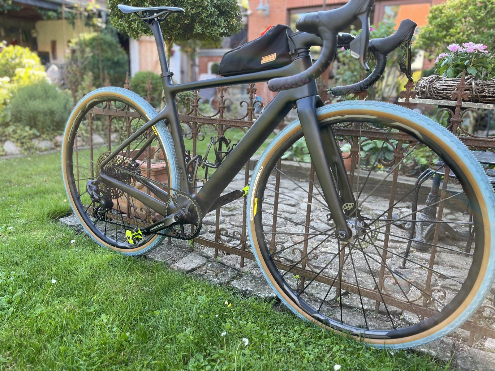

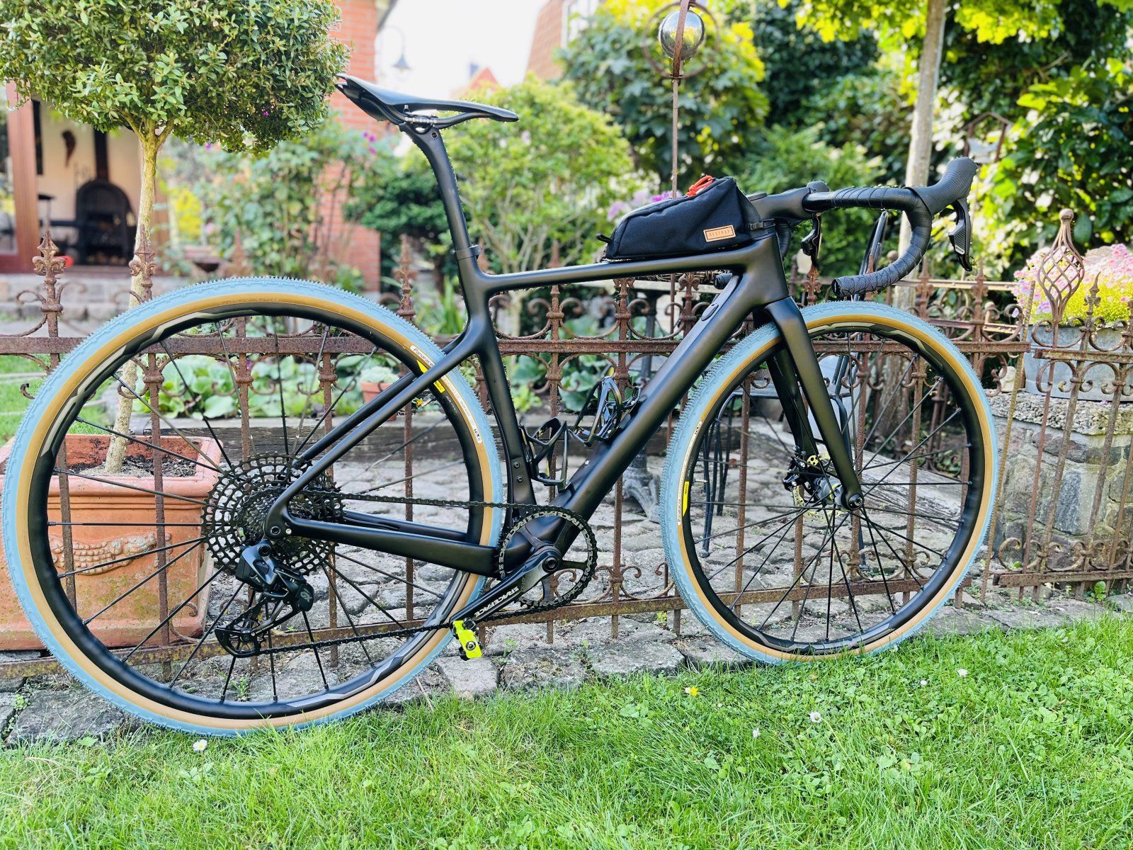

Moin aus dem sonnigen Norden.
Rad ist, bis auf die Pedale (kommen noch schwarze Look ran), soweit fertig.
Ausgiebige Probefahrt steht allerdings noch aus, die ersten Meter um Block waren, sagen wir mal speziell. Vorher nur MTB gefahren, jetzt mit Krummbügel doch gewöhnungsbedürftig.
Mal schauen, Wochenende dann die ersten Schotterkilometer…
Ich berichte.

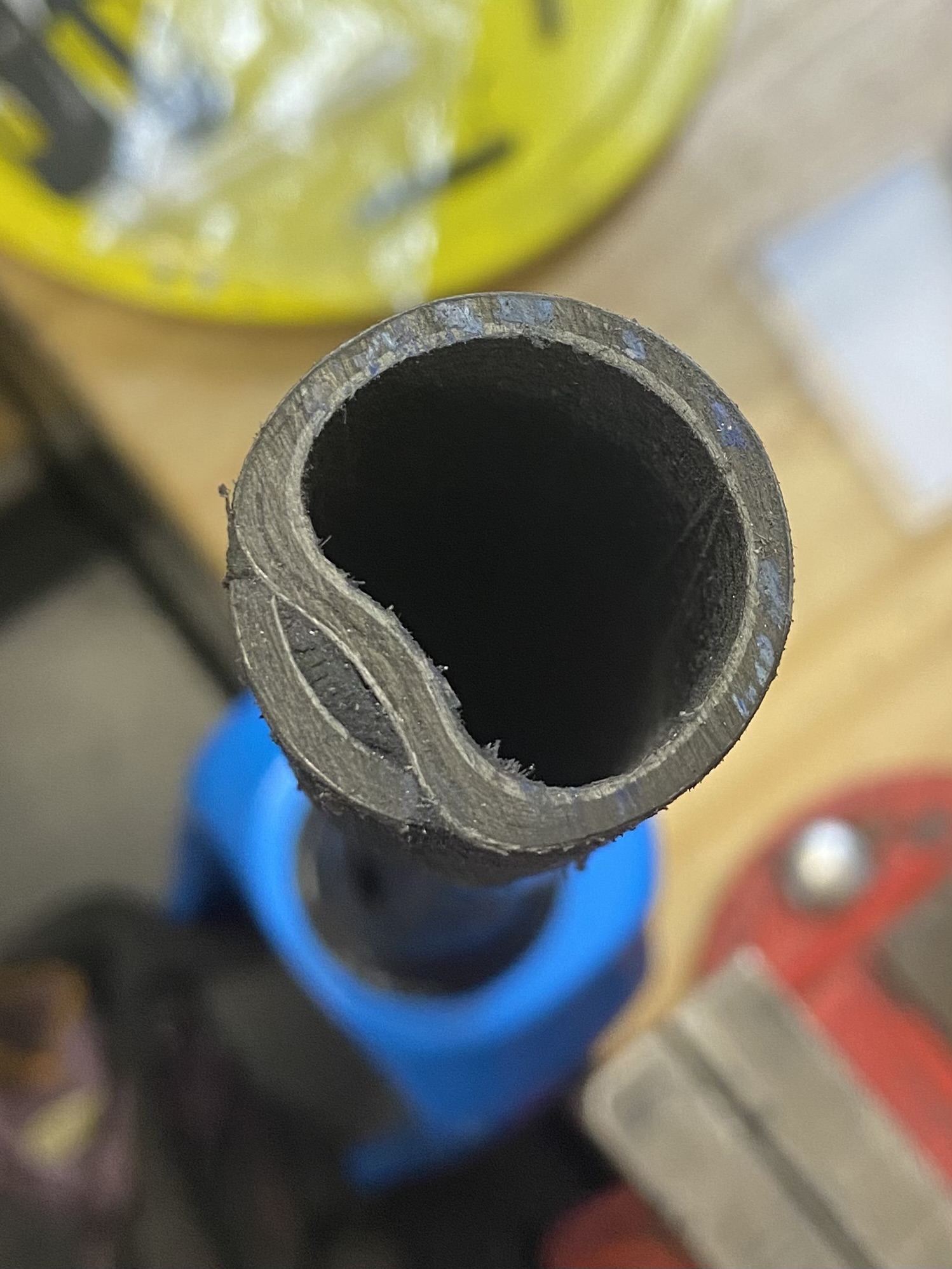

Der Schaft der Cervelo Aspero Gabel hat die gleiche Form und es passen die Cervelo Vorbauten.
Ich bin die Gabel mit runden Vorbauten gefahren und habe dazu den Bereich mit einem passend gesägtem Stück altem Schaftrohr versehen.

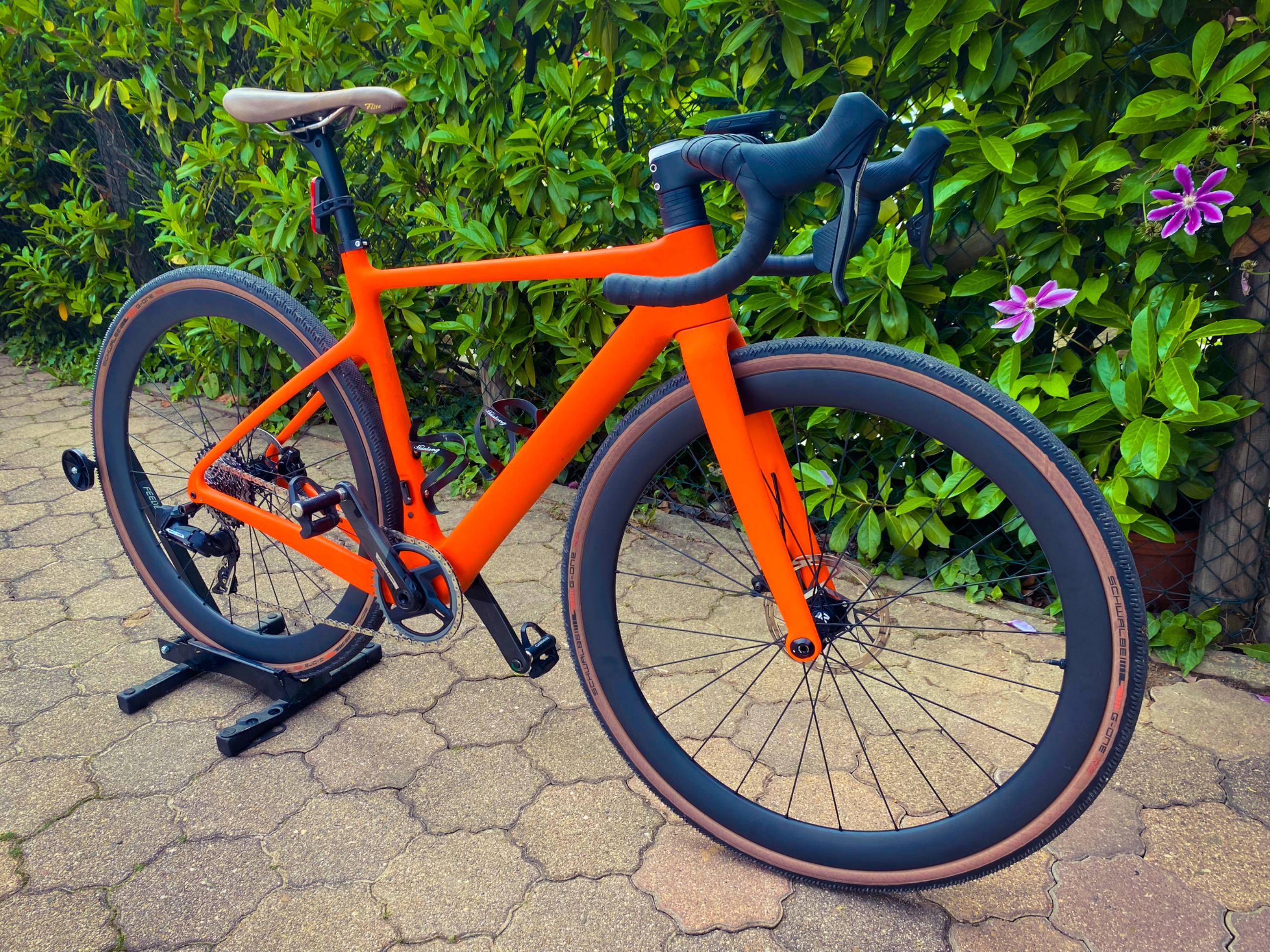

So mein YRF0068 ist aufgebaut. Soweit hat alles super geklappt, teile passen gut, aufbau geht easy von der Hand. Ja, das verlegen der Züge innen ist natürliche eine Sache für sich, da ich eTap verwende, waren es zum Glück nur die Bremsleitungen. Womit ich länger kämpfen musste, war die Tublessinstallation, ist aber ein anderes Thema, da ich bissher nur Schlauch gefahren bin und ich noch keine Erfahrungen damit hatte.
Gestern bin ich die ersten 50km gerollt und muss schon sagen, Spitze! Gewichtstechnisch bin ich jetzt so wie es dasteht bei 8,4kg raus gekommen. Denke das ist akzeptabel
Jetzt muss ich nur noch meine 3D Spacer gegen die richtigen tauschen und die Gabel richtig ablängen. Muss nur noch welche finden, also wenn jemand welche übrig hat würde ich mich freuen :-)
