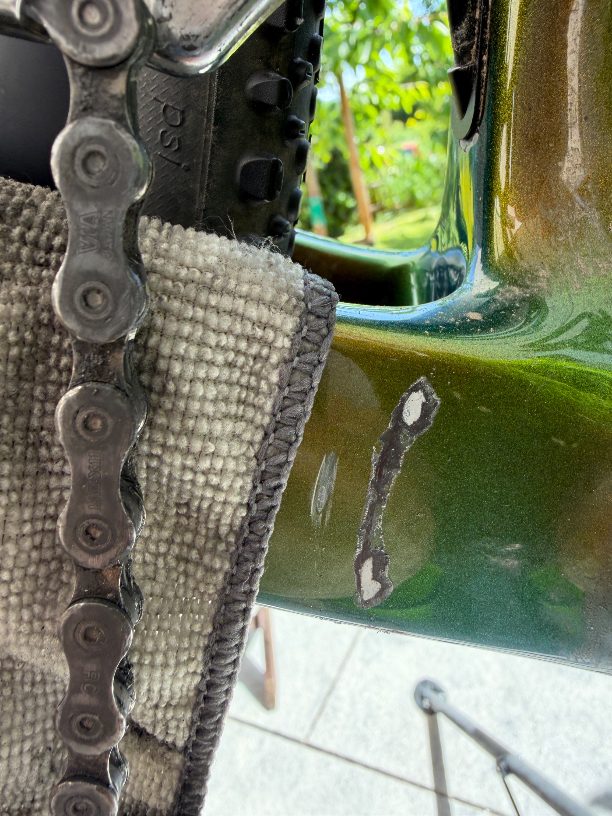

Also dass Problem dass der Sattel immer die Neigung ändert habe ich mithilfe von dem Tipp von @poyo13 tatsachlich gelöst bekommen. Allerdings bewegt sich jetzt meine sattelstutze immer nach unten. Habe schon alles mit Tape abgeklebt dass es dicker wird und auf 7nm festgezogene Außerdem habe ich natürlich a Carbon Paste nicht gespart. Bin echt am verzweifeln
