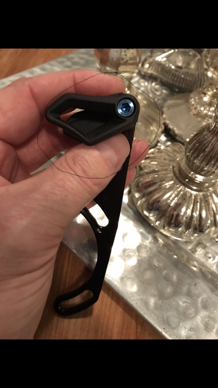

Wer weiß/kann erklären, wodurch sich die Kettenführungen für ovale Kettenblätter zu denen für runde unterscheiden?
Oben der Käfig macht den Unterschied?
Möchte gerne verstehen.;) Danke!
Nachtrag: Ovale Kettenblätter haben ja durchaus unterschiedliche Ovalität.
Bin daher gespannt, wie es um die Kompatibilität zu Superstar Components Raptor Oval Boost bestellt ist.
Die passt für alles was in etwa eine plus minus 2 Zähne ovalität hat. Also ein 32 was dann Oval einen 34er bzw 30er entspricht. Das bedeutet der Käfig muss mindestens 8mm höher sein als bei rund. Bis lang haben wir nur bei extremen ovalitäten wie es z.B. Miranda macht Sonderlösungen erarbeitet.
