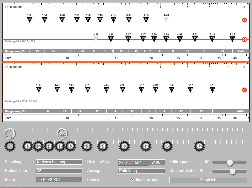

Mir stehen zwei Räder zur Verfügung: 650b mit 1x11 - 28 oval und 26" mit 2x10. Die werden von mir abwechselnd bewegt, wobei das 650er mein absoluter Favorit ist. Ich habe eben nochmals die Antriebe verglichen.
Dem Ritzelrechner nach, sollte sich das 26er, da höher untersetzt, leichter bewegen lassen. Das ist jedoch nicht der Fall, das 650er geht gefühlt besser. Das ist sicher einmal den besseren Abrolleigenschaften des größeren Laufrades geschuldet, zum anderen aber geht das wohl zu 70-80% auf das Konto des ovalen Kettenblattes. Das 28er oval entspricht in etwa dem 26 rund. Lege ich dieses Ergebnis und meine Erfahrungen zu Grunde, würde ich @greifswald zustimmen.
