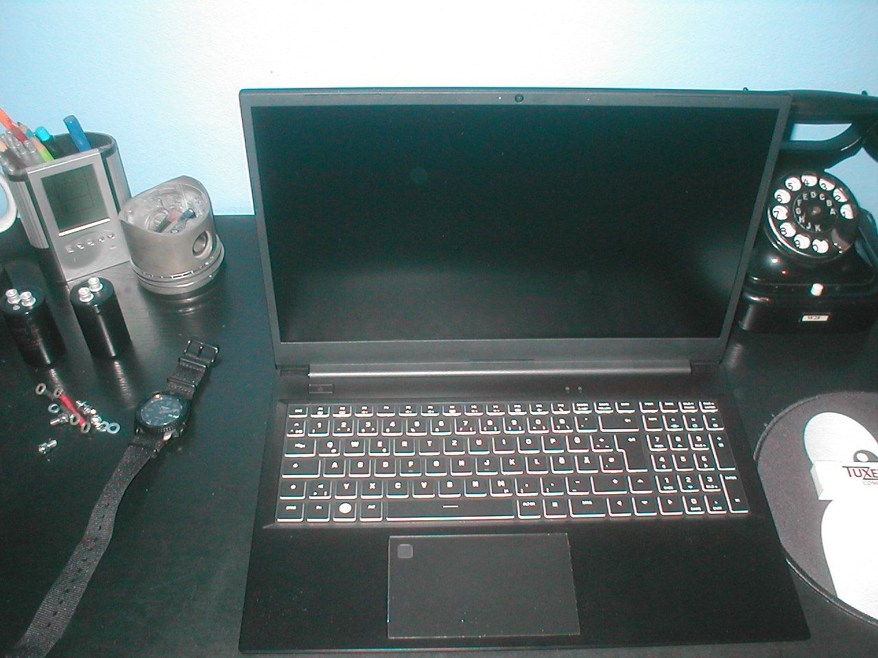

Ein Neuzugang, Tuxedo Aura 15.
Weil mich das andere Acer mit dem Accu so dermassen genervt hat. Das war genau ein Mal zu viel.
Ein aktuelles Gerät braucht man dann doch.
Das sieht auf deren Homepage klobig aus, ist es aber nicht, es ist mega dünn, filigran und leicht.
Aussen komplett aus Alu.
Es lässt es sich vom Anwender sehr einfach öffnen, alles geschraubt.
Die haben ihre eigene Ubuntu Version.
Habe es aber ohne BS bestellt und Mint 21 drauf gemacht.
