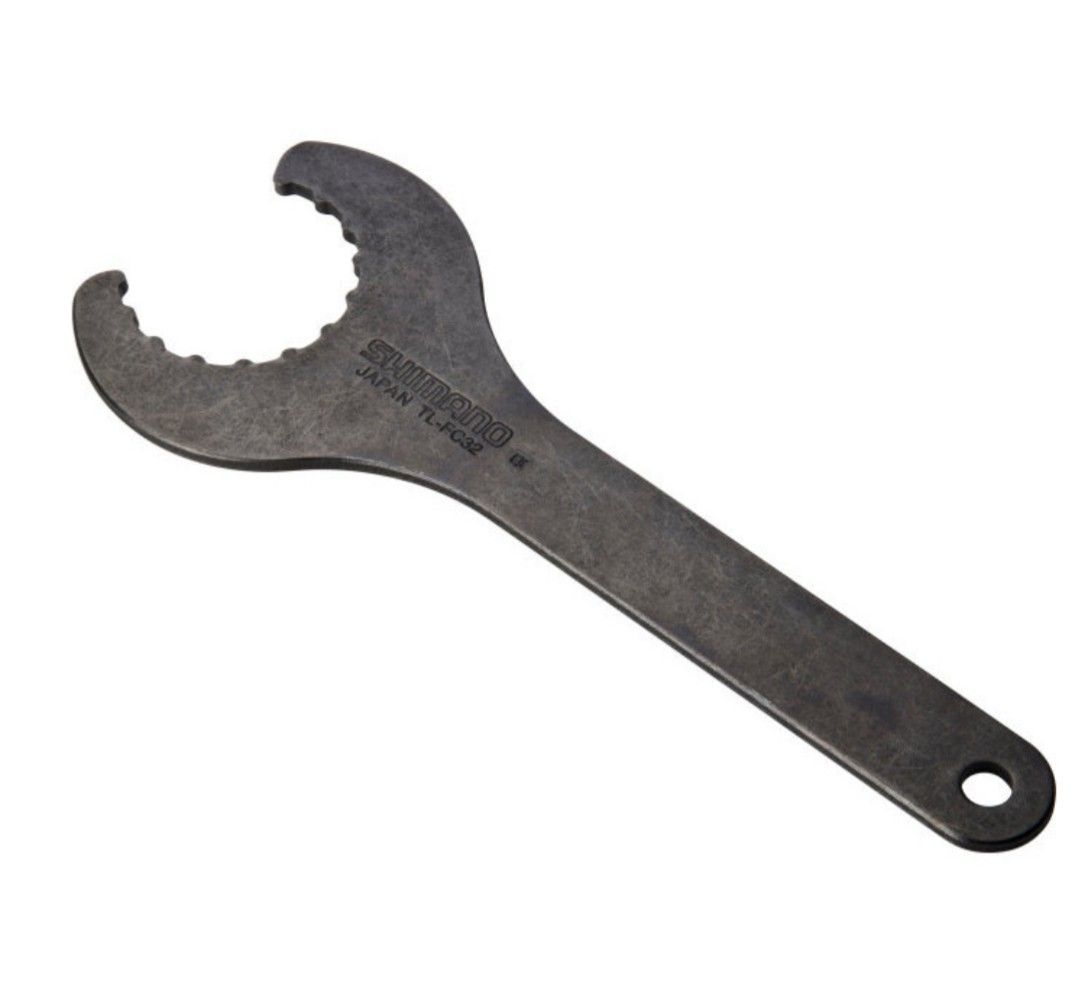

Vielleicht ist das Lager nicht ganz fest im Gewinde vom Rahmen.
Zum nachziehen am besten die Tretlagerwelle drin lassen.
Das geht mit so einem Schlüssel.
