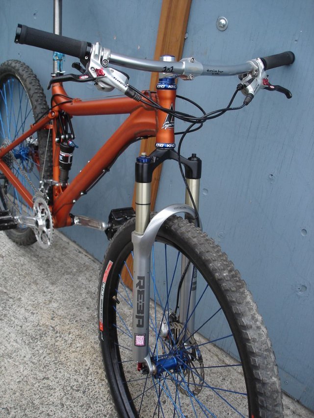

Hallo Leute,
ich habe nach wie vor das Vorbau/Lenker Problem.
Ich brauche eure Hilfe! Das Steuerrohr soll so lang bleiben, weiter kürzen werde ich es nicht.
Ich brauche Vorschläge für Farbe und Länge des Vorbaus (dachte da so an 90-100mm) momentan sind 120mm verbaut Neigungswinkel, dachte an 0° oder positiv-negativ Vorbau (sollte nicht zu teuer sein, bin student)
Des weiteren brauche ich Vorschläge für Breite, Farbe und ob Flat oder Riser (sollte acuh nicht zu teuer sein) des Lenkers
Hier ein paar Bilder:
danke schon mal
Anzeige
Re: Ästhetik
Dreh den Ritchey Vorbau um, dann sollte der halbwegs parallel zum Oberrohr sein. Ändert aber an der Länge nichts...nen kürzerer würde der Optik nicht schaden. (60-80mm)
Kürz den Gabelschaft und bau damit den Spacerturm ab.
Weg mit dem silbernen Riser und hol nen leicht gekröpften geraden Lenker mit 25,4mm.
31,8mm ist zu wuchtig für die Surly Stahlrahmen.
Lenker, Vorbau schwarz
Griffe in weiß
lg
danke razor^^
doch der Vorbau muss auf jeden fall kürzer
hab mir gestern bei den Jungs nebenan im Freakstore mal einen Magura Flat Bar angeschaut, der gefiel mir.. jedoch nur 560mm breit, 580 solltens schon sein irgendwie
der Surly Torsion Bar gefällt mir echt gut, aber 666mm ist etwas viel für die stadt, obwohl der mir echt gut gefällt...
manchmal ist es hier in dresden ganz gut einen etwas kürzeren lenker zu haben...zur zeit passe ich da noch ganz gut zwischen oma und opa auf ihren E-bikes mittendurch und ich habe zur zeit 620mm 666mm sind nochmal 4 cm mehr..
Lass dir nichts einreden - falls du den Torsion Bar nimmst passt der Shogun auf jeden Fall sehr schön dazu - Stahl zu Stahl, sehr gut! ;-)
Und schöner geht's eh kaum.
Günstiger und genauso gut, falls du einen findest: ZOOM.
Vorsicht beim Shogun, ist mir mal passiert: Klemmschrauben nicht mit Gewalt anziehen, überdrehen gern.
Der Grat zwischen "Flex" und "Komfort" ist übrigens ein sehr kleiner - deine Hände und Handgelenke bedanken sich in jedem Fall!

ich tendiere zum RooX und ich weiß halt nicht ob 90mm vielleicht sogar zu kurz ist
zur zeit tendiere ich zu Surly Torsion Bar mit RooX 90mm 0° aber bevor ich geld ausgebe muss ich mir wirklich sicher sein
brauche eure erfahrungswerte
der superforce ist zwar "nett" überzeugt mich aber nicht so richtig, jedenfalls nicht so, wie mich der Torsion bar überzeugt hat
Das auf dem Bild da oben ist aber kein Thomson X2, sondern ein Thomson Elite.
Falls du einen Elite bestellt hast: Alles super, geile Kombi mit dem Torsion Bar.
Falls du einen X2 bestellt hast: Dumm gelaufen, das ist ein Vorbau für OS (Oversize) Lenker mit 31.8 mm Lenkerklemmung, dein Torsion Bar hat klassische 25.4 mm. Jetzt musst du entweder einen anderen Vorbau kaufen, einen anderen Lenker kaufen - oder einen Shim 31.8 <-> 25.4. :D
http://bikemarkt.mtb-news.de/bikemarkt/showproduct.php/product/416598/cat/all
den habe ich gekauft^^ passt :D
