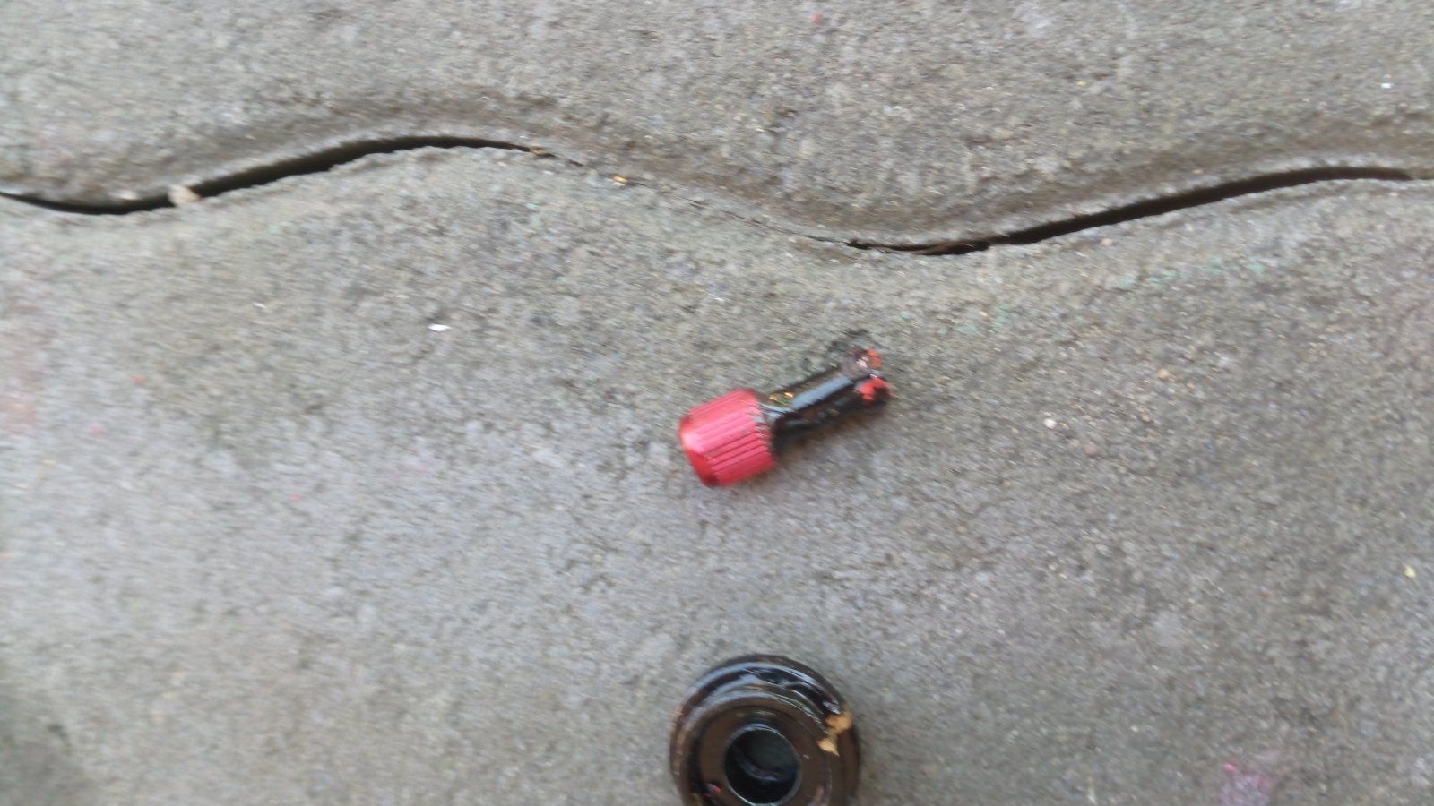

So, die neue Kartusche (FUN074-35) ist nun ein paar Mal im Einsatz gewesen und ich kann mich nicht beschweren. Allerdings habe ich auch noch nicht wirklich mit den Einstellungen großartig herumgespielt und fahre sie deshalb mit 5 oder 6 Klicks Zugstufe und oben komplett offen. Aber, wie erwähnt, bisher keine Einwände. Im Vergleich zu meiner alten EPICON fluffiger, meinem (altersbedingetem) Komfortanspruch mehr entgegenkommend, und auch stabiler im Handlung (aber auch kein Wunder bei dem dickeren Chassis und Steckachse).
Was die Einstellgarnitur angeht, habe ich mich mit einer DIY-Lösung beholfen, indem ich für den slow-speed-compression ein kurzes Alurohr genommen habe. Ein Ende habe ich zusammengebogen, damit dieses auf den Einstellsplint passt und verlustsicher sitzt. Auf das andere Ende habe ich mit Epoxy eine Aluventilkappe von einem defekten Dämpfer geklebt. Für den Einsteller der high-speed-compression habe ich von einem Schutzblechset für die Montage im Gabelschaftrohr einen der Expanderkoni genommen. Dieser weist zufälligerweise eine M5-Sechskantaufnahme auf und der Einstellschaft für die Druckstufe ist als M5-Sechskant ausgeführt. Den Konus habe ich entsprechend zurechtgedremelt und auf eine Alukappe mit Mittenbohrung geklebt. Voilá, fertig ist die Ghetto-Einstellgarnitur für die unterschiedlichen Druckstufen (Bilder bei Gelegenheit).
Dabei seit
15. Januar 2010
Punkte Reaktionen
24
Ort
Kalkar

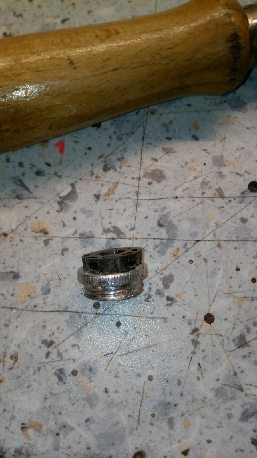

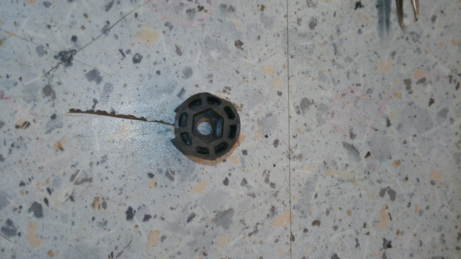

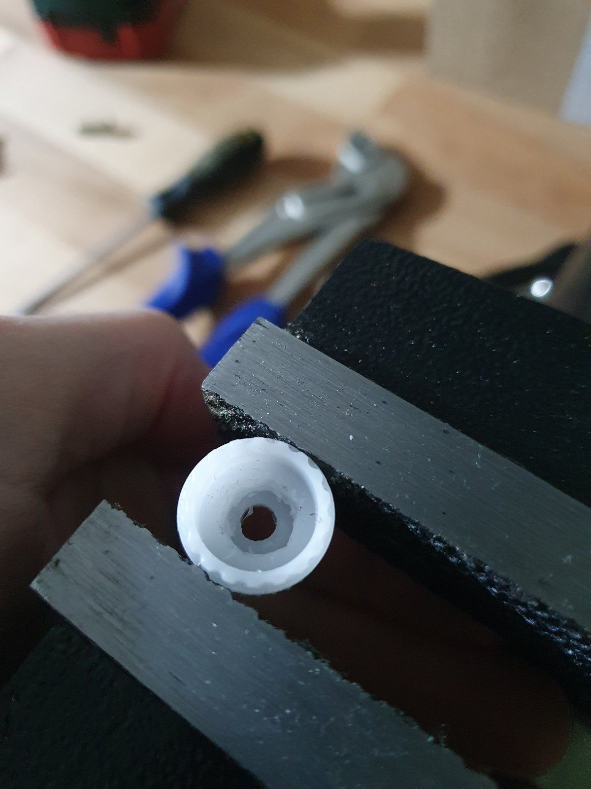

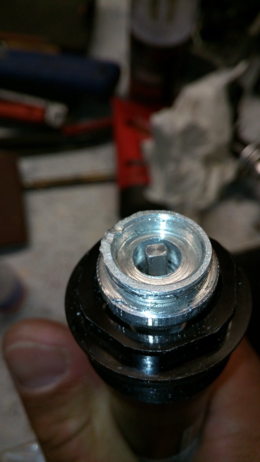

So, hier ein paar Bilder meiner Ghetto-Einstellknopfeinheit:
Der Steckblechklemmkonus vor der Bearbeitung...
...und nach dem Abtrennen der "Flügel". Schön zu sehen, die 6-Kantaufnahme, perfekt passend zum Einstellsechskant der Kartusche:
Aufgeklebt auf ein Aluteil aus einer alten Taschenlampe:
Probeweise aufgesteckt auf die Kartusche. Hier noch die nicht passende RC2-Kartusche:
Der Einstellknopf der low-speed-compression bestehend aus einem alten Ventilabdeckel eines Dämpfers sowie ein passend abgelängtes Stück Alurohr, alles miteinander verklebt und das untere Ende des Rohrs so zusammengepresst, dass es sicher auf dem Einstellsplint der low-speed-compression steckt:
Beide Einsteller zusammen. Nicht schön, aber passt und funzt:
Und hier beide zusammen auf der Kartusche. Bild sieht schlimmer aus, als das Ganze in der Realität:
Auf der jetzt genutzten FUN074-35 habe ich die Markierungen der einzelnen Stufen natürlich nicht angebracht. Macht ja keinen Sinn, weil es bei der ja deutlich mehr Stufen gibt und der ganze Knopf sich mehr als einmal ganz herumdrehen lässt.
So, und jetzt geh ich fahren;-)
