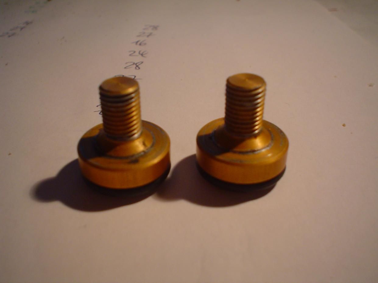

Bei der Kurbel hab ich auch Alu auf Titan 4 Kant mit Aluschrauben, hat immer geknackt.
Dann musste ich auch leider Stahlschrauben verwenden und habe Fett auf den 4 Kant aufgetragen. Die Schrauben dann aber nicht zu fest anziehen, da sich sonst der 4 Kant in die Kurbel fressen kann.
Zum Thema Aluschrauben die von ,nennen wir es mal Stone-Bach, haben unter dem Schraubenkopf einen Kegel. Siehe Bild. Dieser drückt sich an die innenseite des 4 Kants der Kurbel und verhindert ein flächiges aufliegen der Schraube.( Kratzspuren) so ist bei mit das Knacken entstanden. Außerdem sind die Dinger matt eloxiert... :heul:
(wo bekommt man den glänzende ohne Kegel her ???)
Man kann, vorausgesetzt die Schrauben liegen flächig auf, auch "liquid Torque" (flüssig Drehmoment) unter den (Alu)Schraubenkopf schmieren. R..chey stellt dieses Produkt mit dem klangvollen Namen her. Sicherheitshalber noch Loctitte auf das Gewinde und ruhe ist.
Hat bei mir etwa 3 Monate gehalten. Dann ging der Ärger von vorn los..

Genauso habe ich es auch gemacht (Fett auf den Vierkant und Schraubensicherung an die Schraube). Dazu eine stinknormale Stahlschraube. Knackt leider immer noch, obwohl RAce Face Turbine und Race Face Taper Lock Ti ja passen sollten. Davor hatte ich RF Next LP mit RF Taper Lock Ti und es knackte gar nichts (ohne Versuche mit Fett oder Loctite), wurde aber leider geklaut. Offensichtlich ist es einfach ein Glücksspiel.
Ich werde mal eins von diesen bleischweren XT Vierkant Lagern kaufen und dann schauen.
