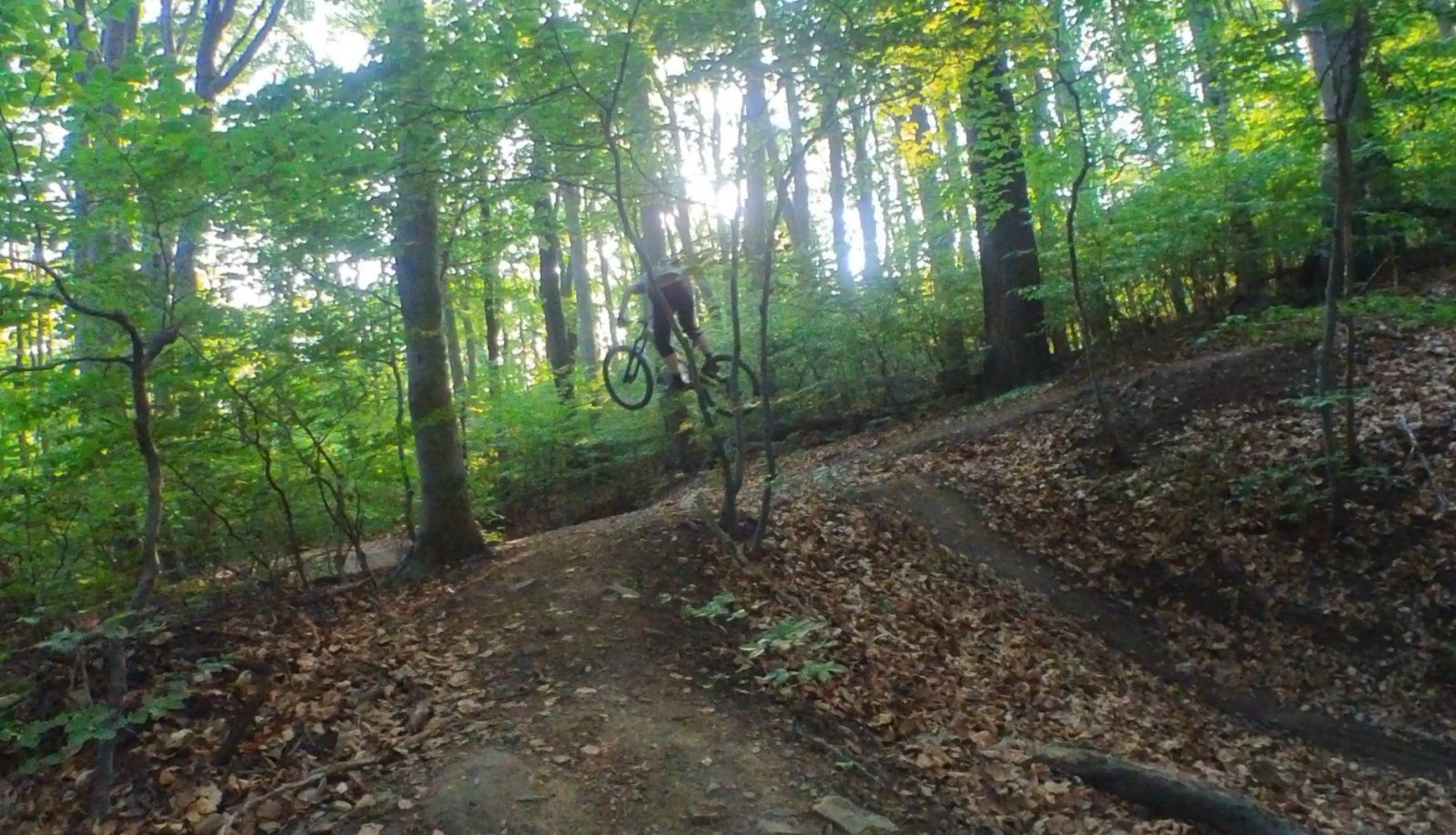

Aktiver Absprung (i am a passenger) HELP !
Meine bescheidene Meinung nach 3 Jahren üben auf Dirtjumps.
Bist du wirklich schon mal ganz langsam gefahren? So das du dich komplett auf den Absprung konzentrieren kannst. Landest dann evtl nur 1m hinter der Lip.
Wenn du wirklich rausboosten willst, musst du viel mehr Beinstreckung bekommen. Das heißt sehr aktiv in die gestreckte Haltung reinspringen.
Du schluckst aktuell den Absprung tw.weg.
Stell dir vor du stehst am Boden und willst nach oben springen. Das geht nicht durch Beine anziehen sondern nur durch aktiv abdrücken bzw. abspringen. Das richtig aktive Abspringen kannst du nur üben wenn du langsam bist. Sehr langsam. Sonst traust du dich nicht.
Zu den Armen:
Deine Arme strecken sich oft sobald das VR über die Lip hinaus ist. Damit flachst du die Flugkurve ab. Arme sollen eigentlich als Seil verwendet werden beim Absprung. Ein Seil kann nicht drücken, nur ziehen.
Deine Jumps sehen eigentlich ganz geil aus. Meine Tips sollen helfen, viel höher rauszukommen. Damit auch mit weniger Speed weiter zu fliegen.
Wenn du viel langsamer fährst wirst du dich erstmal wieder wie ein Anfänger fühlen.
Gehört aber zur Lernkurve dazu.
Hallo Wern 👋🏿, Danke für die Hilfe 🙏🏿das etwas mit den Armen nicht zu 100% passt, habe ich mir auch schon mal gedacht. Mein bisheriger Gedanke dazu: wenn das VR über der Lip ist, möchte ich durch die Streckung und einer Art von Manual bis das HR zur Lip kommt, überdauern und oben halten. Das mach ich noch ziemlich Harakiri, etwas gefühllos und mit dem Messer zwischen den Zähnen.
Das mit dem Seil, verstehe ich noch nicht so ganz, aber ich werde mir das durch den Kopf gehen lassen...
Noch langsamer ? 😬 Gut, OK ( muss mal HR erst wieder fixen)
Hab da gestern noch einen Dude am Ende der Session getroffen, leider war mein Akku fast leer (außerdem perplex und wie versteinert) Der hat da zwei Tabletops nahe Kopfhöhe drüber gezogen, soetwas habe ich noch nicht gesehen. Killerstens ! Nach seinem Background gefragt: BMX , der Dude hätte mMn. einen Fallschirm gebracht. (Zu mir hat er gemeint : schaut gut aus , ist nur die Frage wie weit ich mich nach vorne/drüber traue ?? ( Keine Ahnung was er damit meinte )

Ich finde das war der beste Versuch bis jetzt. (von der Absprungbewegung her)
ich mag die Analogie mit dem Seil.
beim hochspringen das VR erst mit gesteckten Armen weit hochziehen (ich versuche den Lenker bewusst zur Hüfte zu ziehen bis das HR die Lip verpassen hat) und dann erst die Arme stecken.
(manche verwenden dafür die Begriffe Row und Anti-Row)
Meinst du zusammen gefasst, dass ich mit weniger Gewicht auf den Lenker drücken sollte und mit dem Körperschwerpunkt ein Mü weiter zurück und dadurch mir der Lenker näher zur Hüfte von selbst entgegenkommt und dieses am Lenker hochziehen im Anschluss automatisch passiert ?
einfache Antwort (für mich): es hängt davon ab.
Erklärungsversuch:
Je steiler der Anspruch ist, desto mehr kommt der Lenker automatisch zur Hüfte.
an sich bin ich ein Vertreter von: Körperschwerpunkt immer über dem Tretlager, wobei das beim springen nicht dauerhaft gilt. beim Puschen bin ich (etwas) hinter dem Tretlager, aber in der Luft (durch den Ansprung) wenn ich komplett gestreckt bin bin ich wieder "in Position" (das Bike muss nicht parallel zum Boden sein damit ich lotrecht uber dem Tretlager bin!)
imho wichtig ist auch beim Absprung komplett zu stecken: Beine Strecken sich, aber werden lang und ziehen das VR mit hoch, Hüfte kommt vor und Oberkörper richtet sich auf.
aber das ist mehr das Bild was ich im Kopf habe, je steiler der Absprung desto besser lässt sich diese Position erreichen (und je steiler die Landung desto aktiver muss das Bike wieder in die richtige Position gedrückt werden)
ich beschreibe das Gefühl bei einem sehr guten Absprung gerne als "wuuusch". Lenker zur Hüfte ist die flüssige Fortsetzung der Push-Bewegung auf einer Kreisbahn, das ausleveln des Bikes (und drücken in die Landung) eine weiterere halbkreisförmige Bewegung nach vorne.
falls du Krafttraining machst: ich finde die Absprung Bewegung teilweise vergleichbar mit einem Deadlift. dabei kommt die Hantelstange auch automatisch durch das aufrichten näher zur Hüfte
ich hoffe das hat irgendwie geholfen und nicht mehr Verwirrung gestiftet.
ich mag die Analogie mit dem Seil, stell dir vor du versuchst beim Absprung den Lenker mit einem Seil hoch zu ziehen, dafür müssen die Arme gesteckt sein (ein loses Seil zieht nix)
erst wenn das VR hoch ist kannst du das HR dadurch anheben dass du den Lenker nach vorne schiebst (und an sich bekommst du mit guter Technik das HR nicht höher als das VR, darum willst du als erstes das VR weit oben haben)

Mach gern mal ein Video wie du sehr langsam abspringst und in der Luft gestreckt bist. Aber Achtung. Nicht erst nach dem Absprung strecken, sondern genau an der Lip.
Werde ich machen, vor allem nach dem heutigen Tag. Von null an beginnen und wirklich, wirklich langsam.
