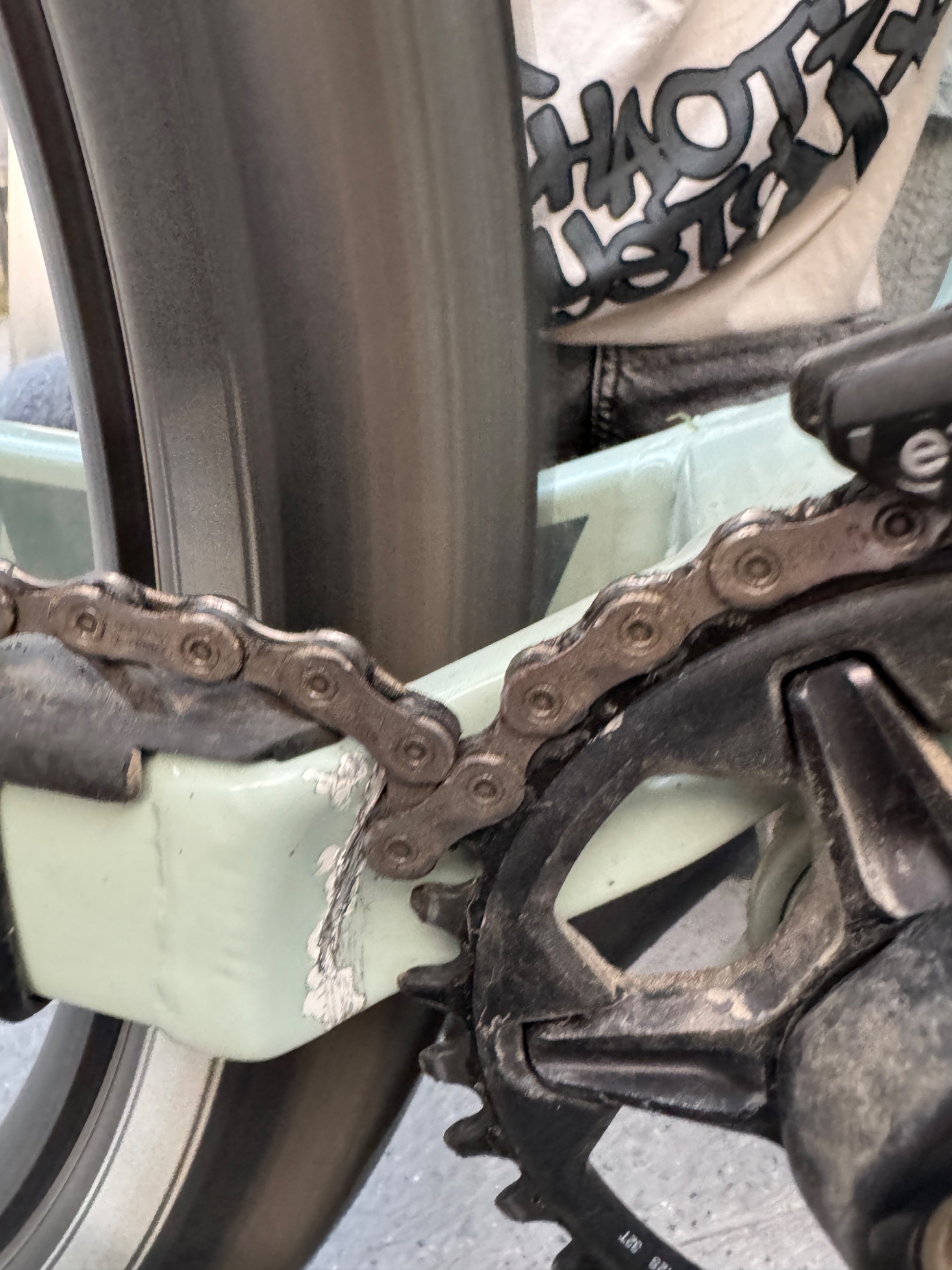

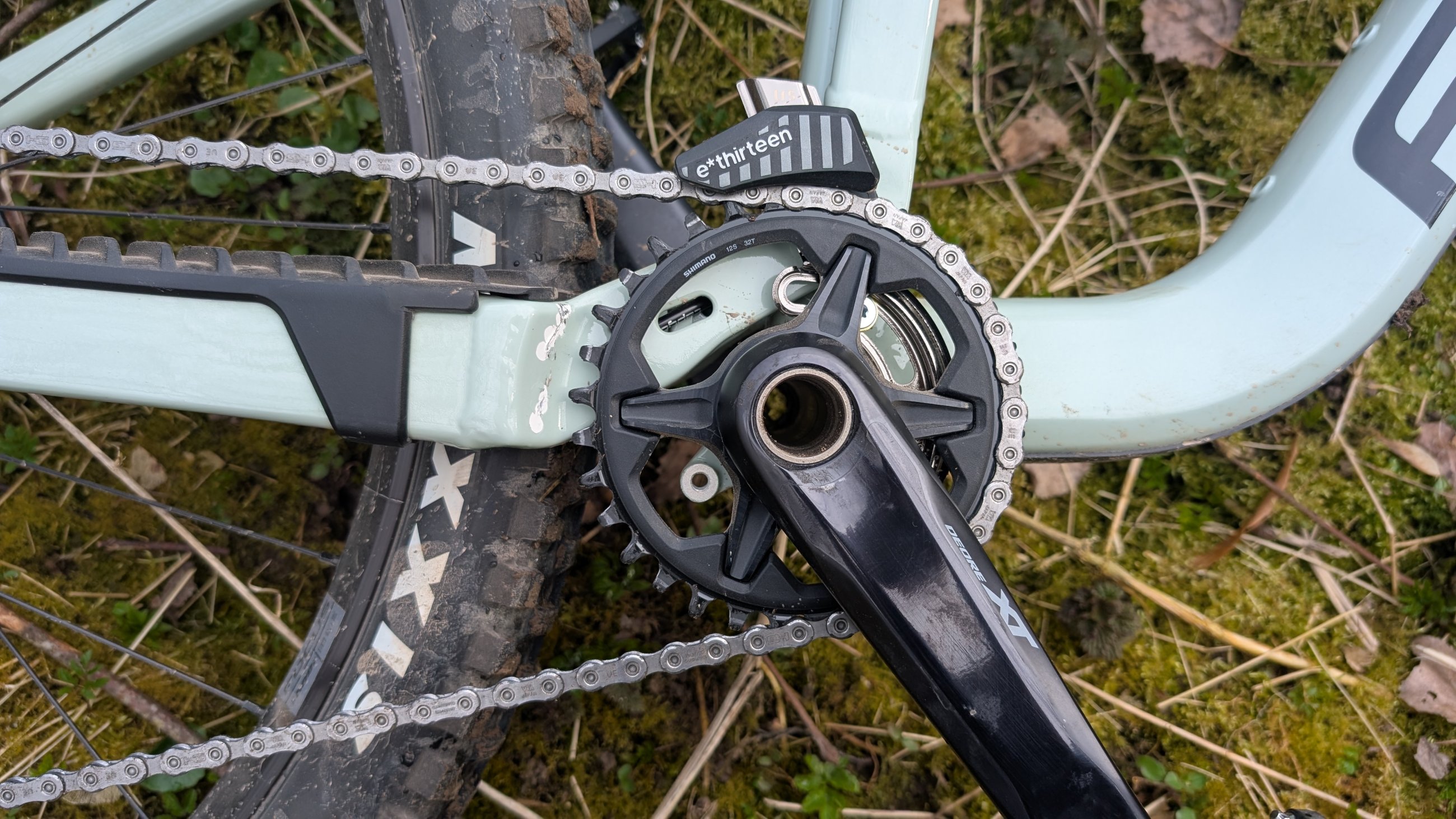

Ist halt einfach genau die gleiche Stelle zumindest oben und dass die Kette bis an die untere Kante haut glaub ich kaum. Wie schon oben vorgeschlagen, würde zur Not versuchen zu tapen und gucken wie langlebig die getapete Stelle ist. Ich hab aufgegeben und lass jetzt einfach schrappen ... :/
Wir haben das gleiche Problem mit der Kette und dem Kettenrad. Fahrrad zwei Wochen alt und wieder zurück gegeben. Vermutet wird ein produktionsfehler. Ich bin gespannt was daraus wird. Theoretisch brauch man jetzt einen komplett neuen Rahmen. Es scheint mir als wäre das bei allen Focus Jam ein Problem. Ich kann es mir nicht erklären. Auf dem Foto zu sehen passiert es anscheinend wenn man mit Speed irgendwo runter fährt und dann springt bzw den Rücktritt nutzt. So was darf doch nicht sein oder ?!
Gibt es Neuigkeiten? Hat sich Focus dazu mal geäußert?
Auch ich habe vor Kurzem ein neues Jam 8.9 erworben und bereits auch die ersten Macken an dieser Stelle. Habe jetzt mal provisorisch "abgetapet"... Hatte irgendjemand bereits Kontakt zu seinem Händler / Focus in dieser Angelegenheit?

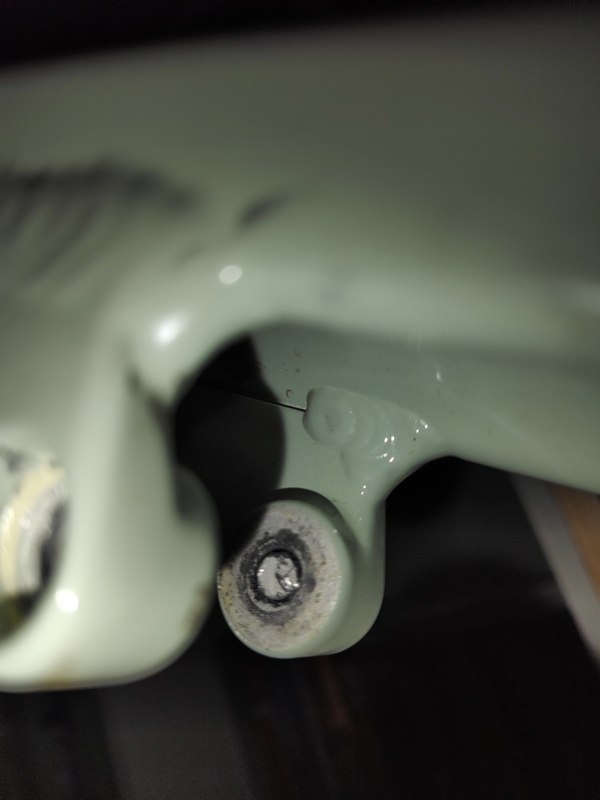

Servus, mir ist ein kleines (sehr großes) Missgeschick passiert. Und zwar hab ich die obere Dämpfer Befestigung zu fest zu geschraubt und die Schraube ist gebrochen. Ich hab bereits gesehen, dass man die Schrauben als Ersatzteil kaufen kann jedoch weiß ich nicht wie ich jetzt den Rest der kaputten Schraube rausbekommen kann, ohne den Rahmen zu beschädigen. Eine hilfreiche Antwort wäre super (immerhin eine die mir Hoffnung macht🥲).
Linksausdreher oder der Radladen Deines Vertrauens?

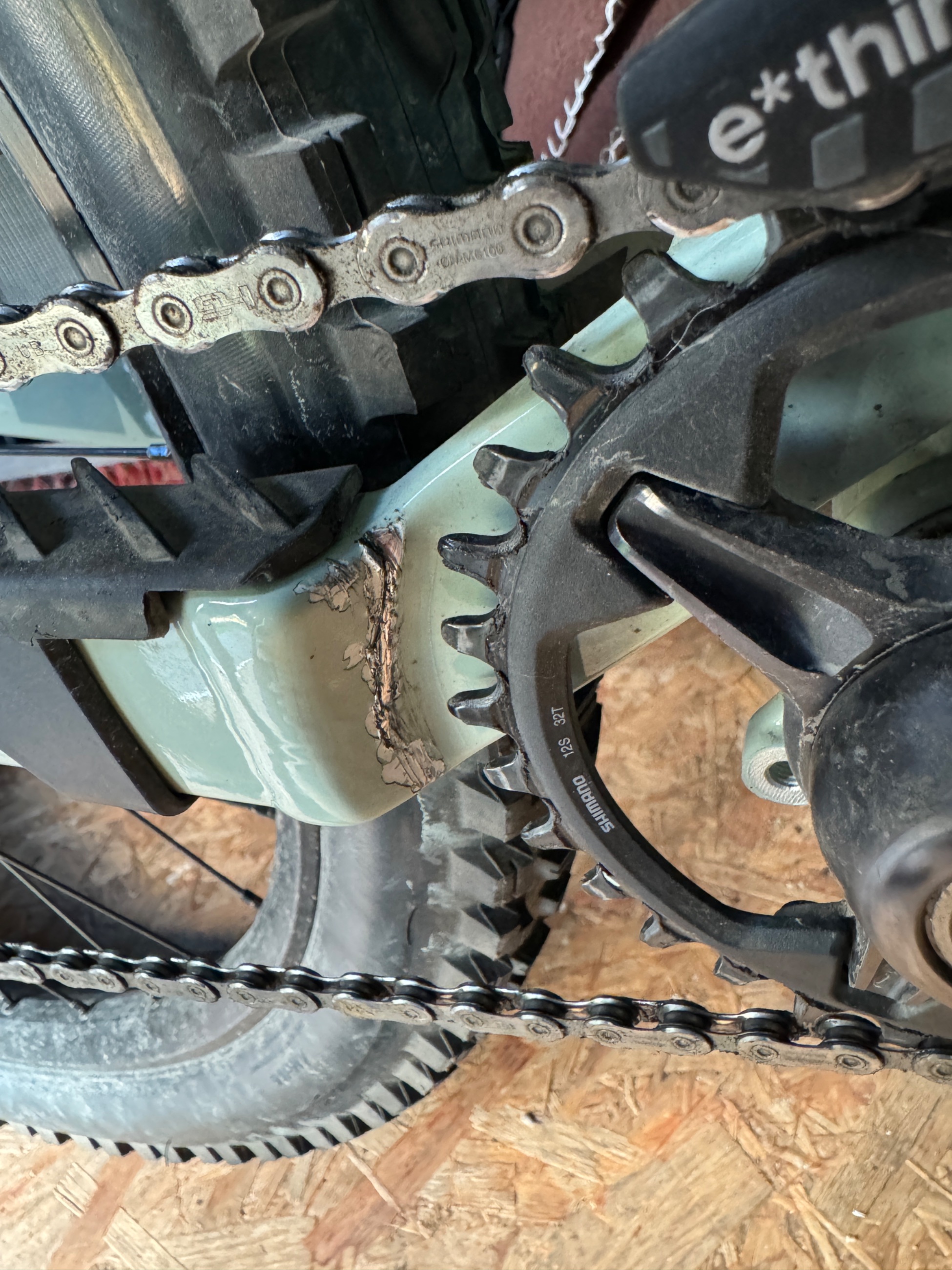

Ich bin seit drei Tagen auch glücklicher Besitzer eines Jam. Aber schon nach der ersten Ausfahrt, habe ich auch eine böse Schramme nahe des Tretlagers entdeckt (wie einige andere hier auch).
Gibt es dazu schon was neues? Wie kommt das? Was kann man dagegen tun? Gibt es von Focus noch was Neues? :oops:

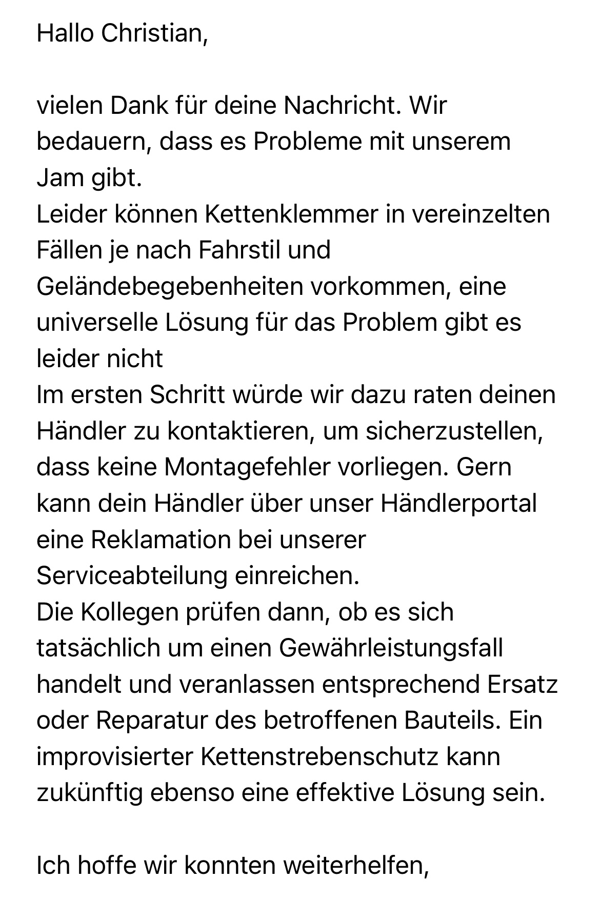

Naja, ich persönlich habe mich nie an Focus gewendet, aber ist schon auffällig das es immer das selbe Beschädigungsmuster ist. Ich will jetzt nicht offensiv von einem Designfehler sprechen, aber sind ja nun schon einige Leute, wenn auch nicht representativ. Dass Focus damit nichts zu tun haben möchte und versucht es den Händlern aufs Auge zu drücken macht es in meinen Augen nicht gerade besser (siehe Post weiter oben). Hab mittlerweile noch ein anderes Bike einer anderen Marke und das macht bei den gleichen Bedingungen keinen Ärger. Denke ich, für mich persönlich, mache in Zukunft einen Bogen um Focus.
Hast Du mal geschaut wie es sich beim komplett Einfedern verhält (Luft aus dem Dämpfer raus)? Kann es sein, dass die Kettenführung zu dem Problem führt weil sich die Kette zwischen Führung und Kettenstrebe einklemmt?
