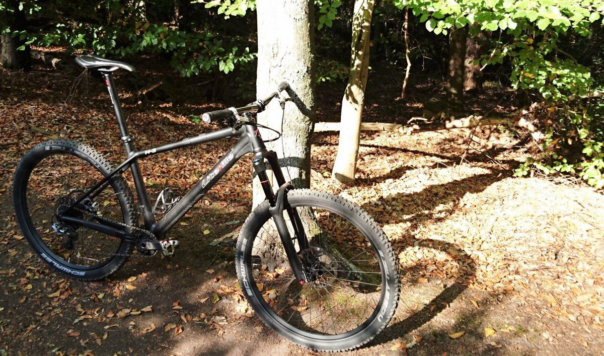

Hallo zusammen,
heute noch einmal bei feinem Wetter eine kleine Runde mit dem H3 gemacht. Das bike ist wiklich super, ich bin nach wie vor begeistert. Jetzt mit 150mm Pike auch vorne optimal. Ich hatte vorher eine 160mm Pike drin, das war mir zu hoch, jetzt kippt mir das Vorderrad auch nicht so weg in engen Kurven.
- XL Rahmen
- XX1 Kurbel 30 Zähne
- Pike 150mm
- Syntace W30 m. Nobby Nic 2,25
- Syntace Vector Carbon und P6
- X0 Trail
- 10,5 kg
