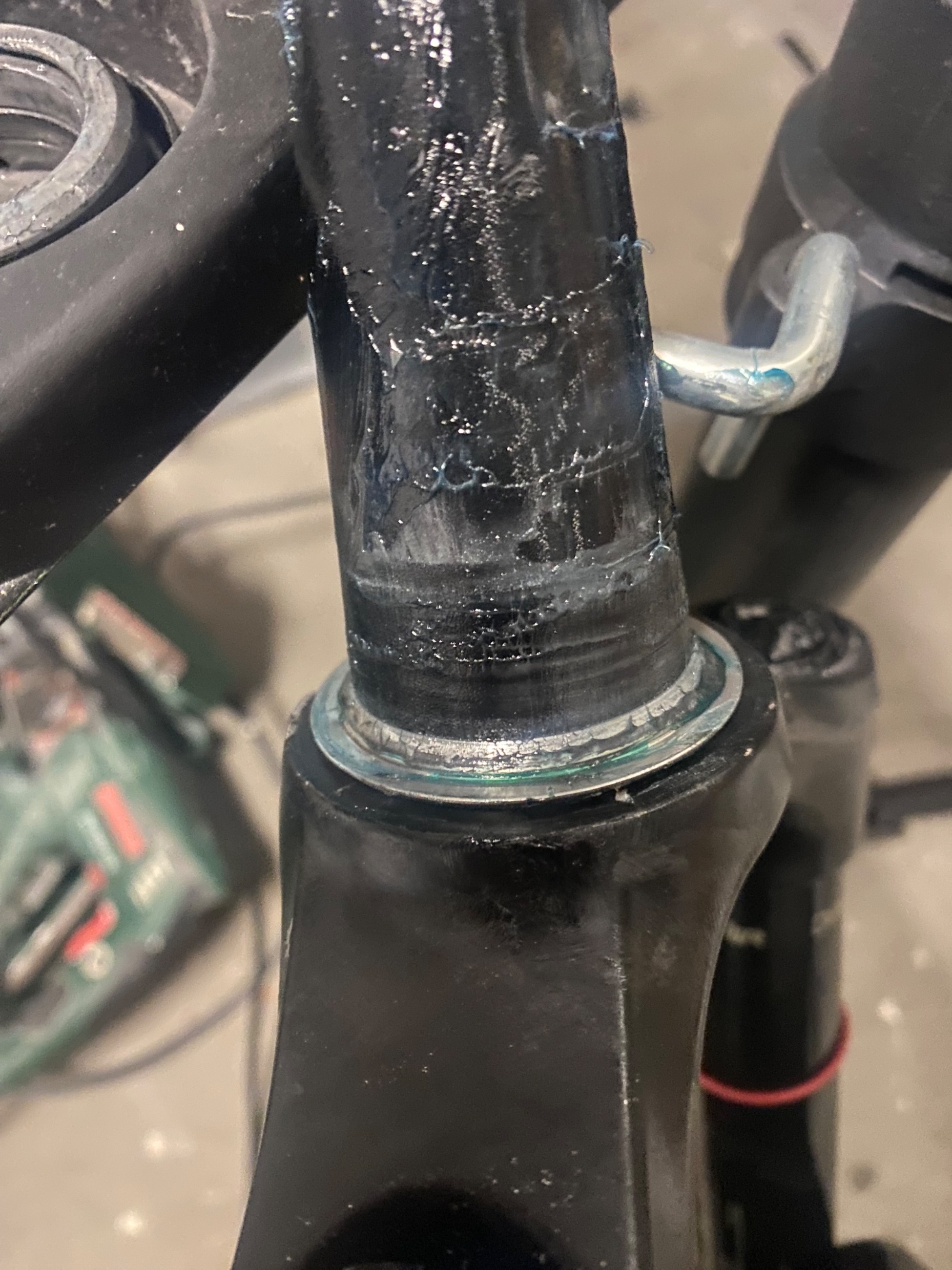

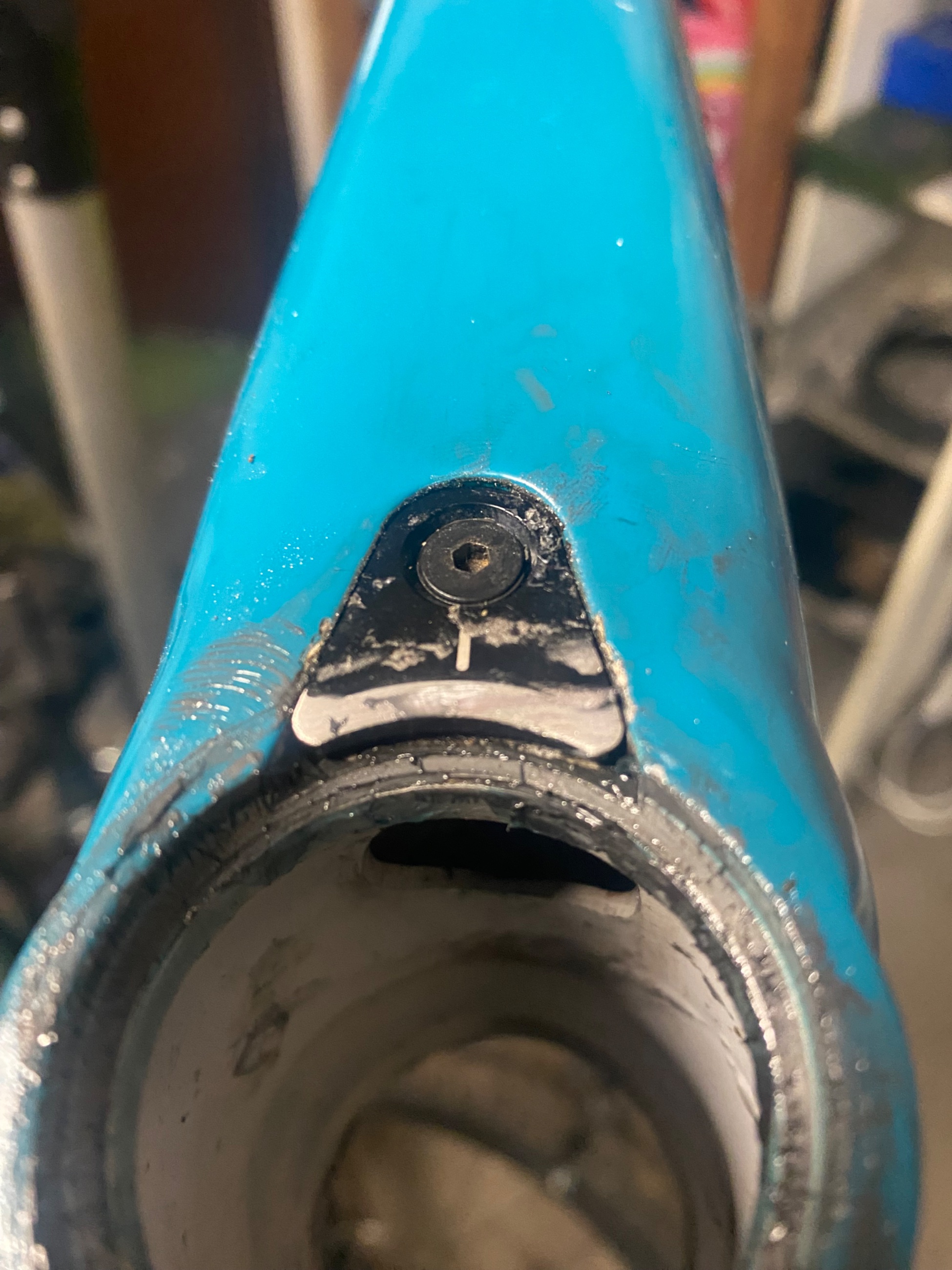

Moin,

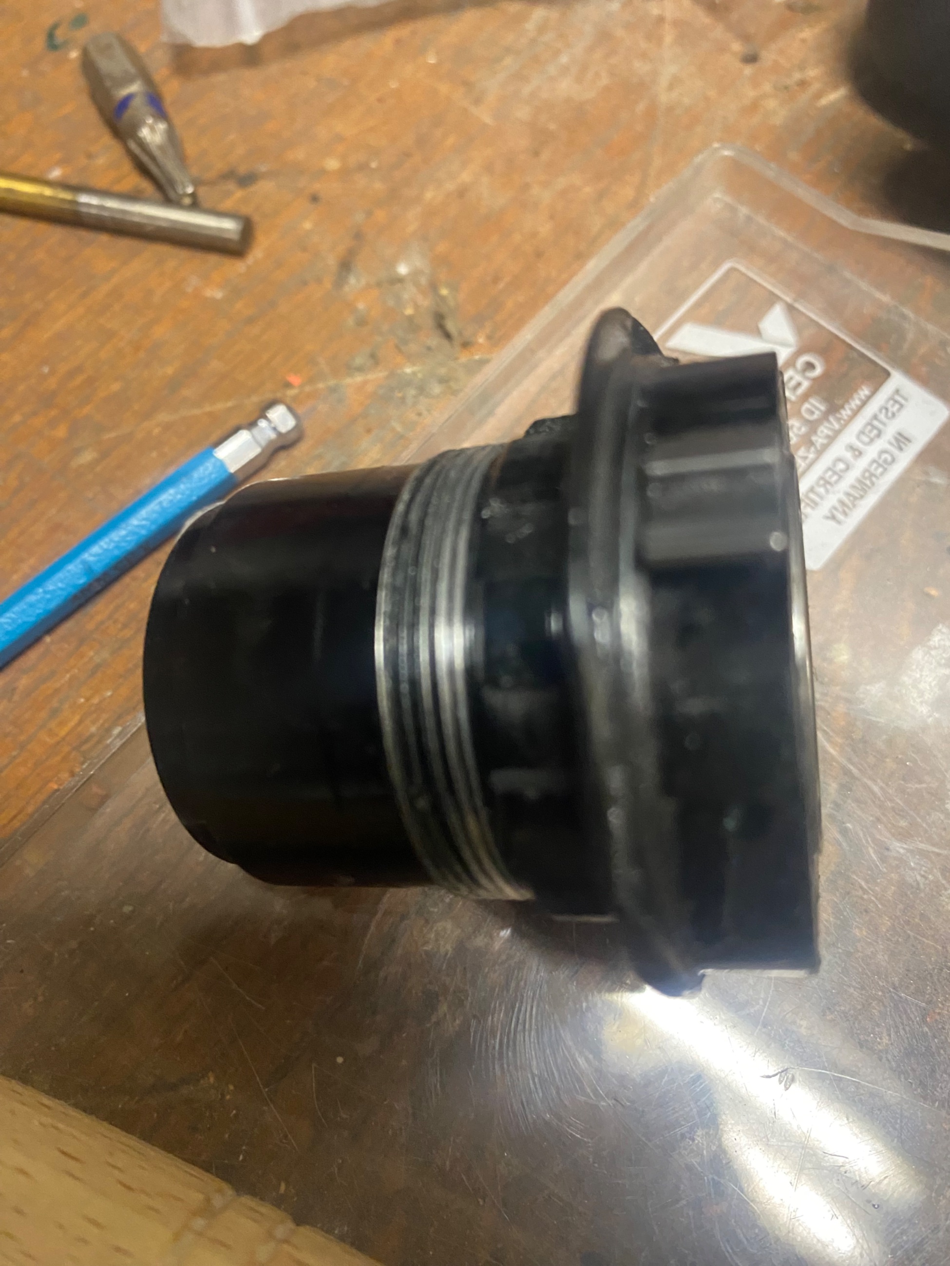

habe heute den Knock Block PIN weggeschliffen, ging mit einer Schruppscheibe perfekt. Schwerer habe ich schon damit getan die e thirteen 12 Kassette zu demontieren. Gesichert mit zwei Inbusschrauben. Nix Kettenpeitsche.
Verbaut ist eine Nabe mit Microsplint die bei dem Reverse Single Speed Kit dabei ist?
Die Schrauben am Vorbau musste ich ausbohren, da war jemand vorher mit roher Gewalt am Werk.
Bild von der Gabel habe ich nun auch. Aber ich muss wohl beide Adapter bestellen und testen.
Grüße aus dem Keller.
