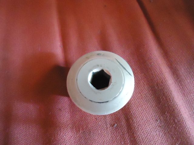

Hab mir vor eineinhalb Jahren ein Commencal Supreme mini DH 2007 gekauft und aufgebaut... Jetzt hat der Hinterbau schon seit ner Zeit Spiel und als ich die Schraube im Hauptlager nachziehen wollte, hab ich sie doch glatt abgerissen... Beim Ausbau des ganzen kam ich dann drauf dass da nix Originales drin ist. Da hat jemand einfach eine A-Headcap mit ner Schraube und ner Gewindebuchse da reingeschraubt. Hätte jetzt gerne irgendwie ein Originalteil oder ein nachgearbeitetes Teil das wirklich passt... Kennt sich jemand hier mit den alten Commencal aus und kann mir sagen wie das gehört? Oder hat vielleicht jemand sogar so ein Teil oder kann das herstellen??? Vielleicht auch einfach ein Tipp mit Leuten dies wissen oder so... Bin für JEDE Hilfe dankbar...
Mfg Bäda!!!
Hi... Hat ein wenig gedauert mit Arbeit und Kamera herrichten und so... Also Fakt ist jetzt, dass ich beim Ausbau der Achse zu Fotozwecken draufgekommen bin, dass die Achse vorhanden ist. Linke Verschraubung, von welcher ich dachte sie ist fix verbunden mit der Achse ist, liess sich lösen... Freut mich insofern, da ich jetzt nur eine Schraube brauch :-) Dabei handelt es sich um eine M20x1 Schraube mit einem Kopfdurchmesser von 36 (komma3 aber da meine Schublehre viel in meinem Werkzeugkasten rumfliegt bin ich mir was ihre genauigkeit anbelangt nicht ganz sicher ;-) Fotos hab ich auch gemacht... Vielleicht hat ja jemand sowas daheim rumliegen....

Das Teil auf den Fotos ist original verbaut. Du müsstest 2 von denen haben, die werden von jeder Seite in die Achse geschraubt um die Schwinge spielfrei zu kriegen. Dann wird die Schwinge auf der Achse geklemmt.
