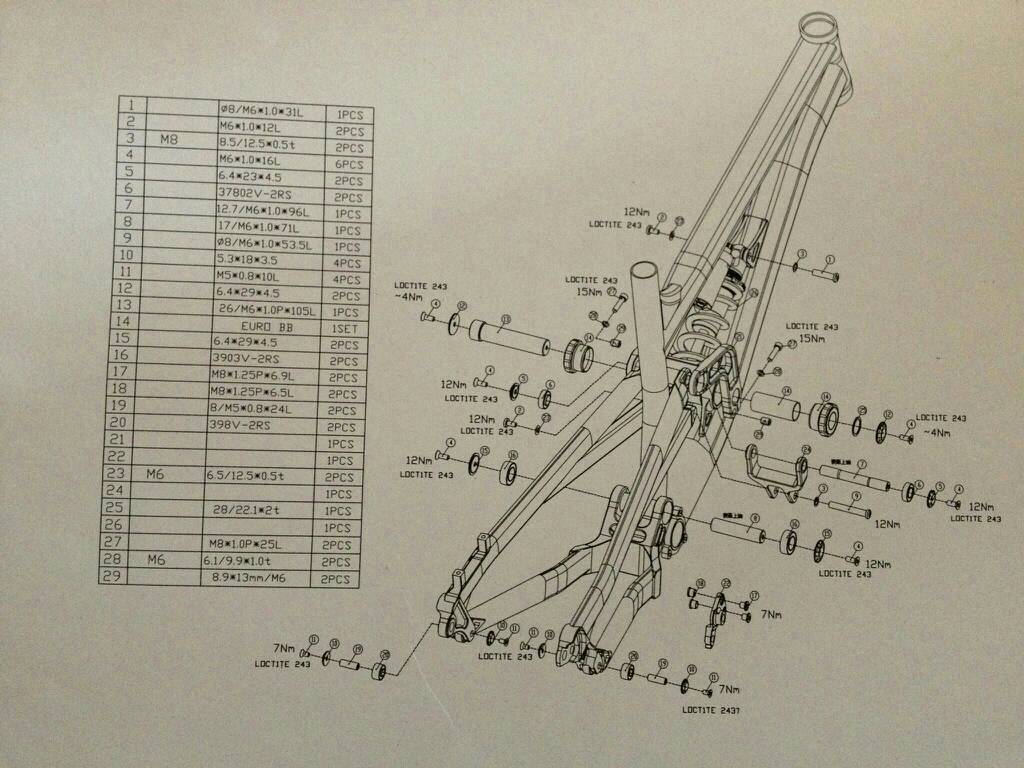

Vielleicht hilft dir das
@jezz
Bezüglich Hinterbau vom Tues. Ich habe gerade mein Tues 2.0 auseinander. Das Lager Nr 20 mit der Bezeichnung 398V ist wohl ein Speziallager mit verlängerten Innenring. Maße 8 x 19 x 10/11 (d x D x B). Was hast Du denn für ein Lager genommen nach dem Eloxieren oder hast Du die alten wieder eingepresst?
Wo hast Du denn eloxieren lassen?
@Hirschwgt
Hast Du so eine schöne Explosionsdarstellung auch vom Tues2.0?
YT hat beim 2.0 noch ein anderes kostspielieges Lager (3903, ca. 35!) eingebaut. Da erhöhen sich die Kosten für das Rahmenlackieren ungeahnt.
