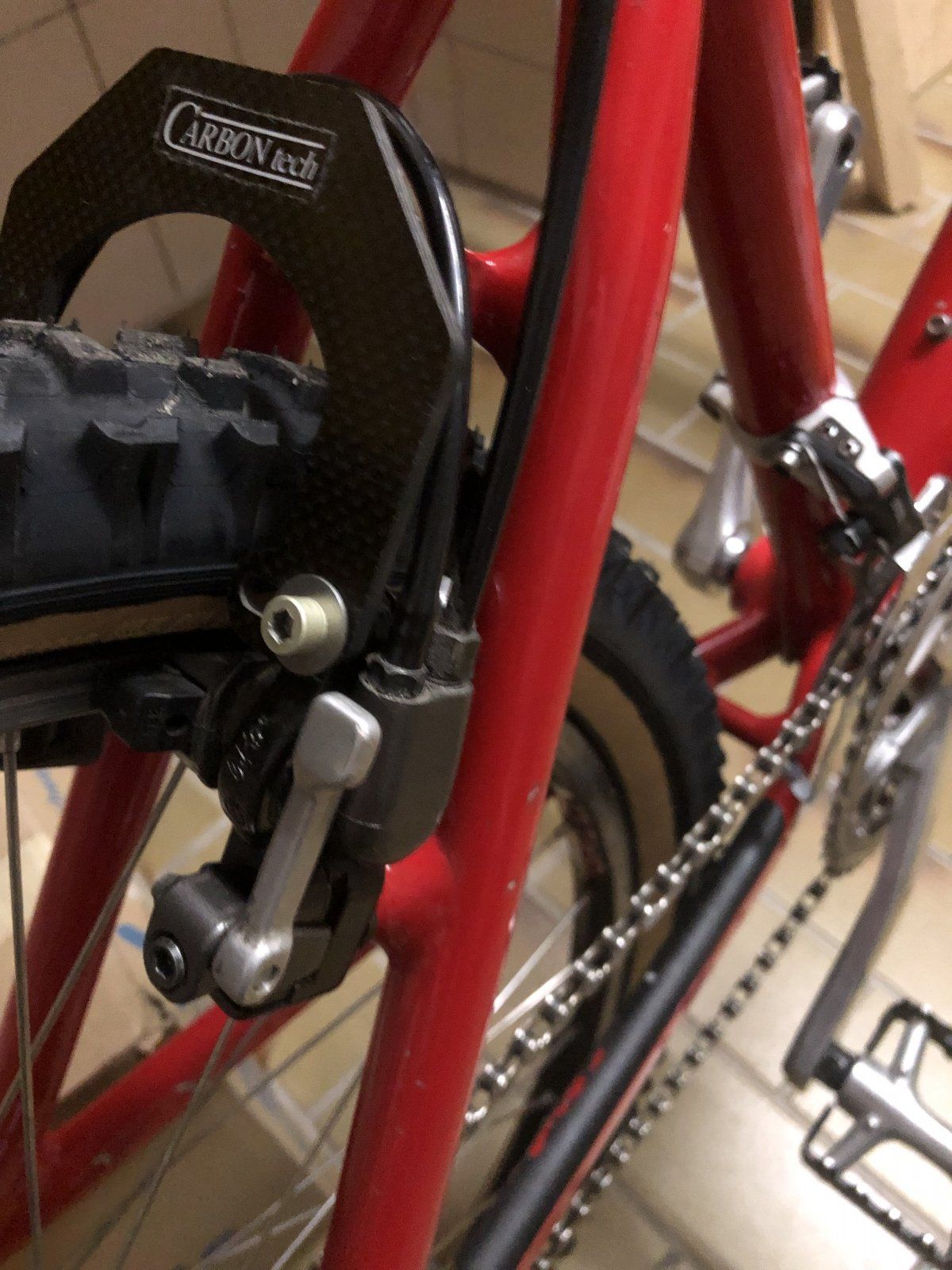

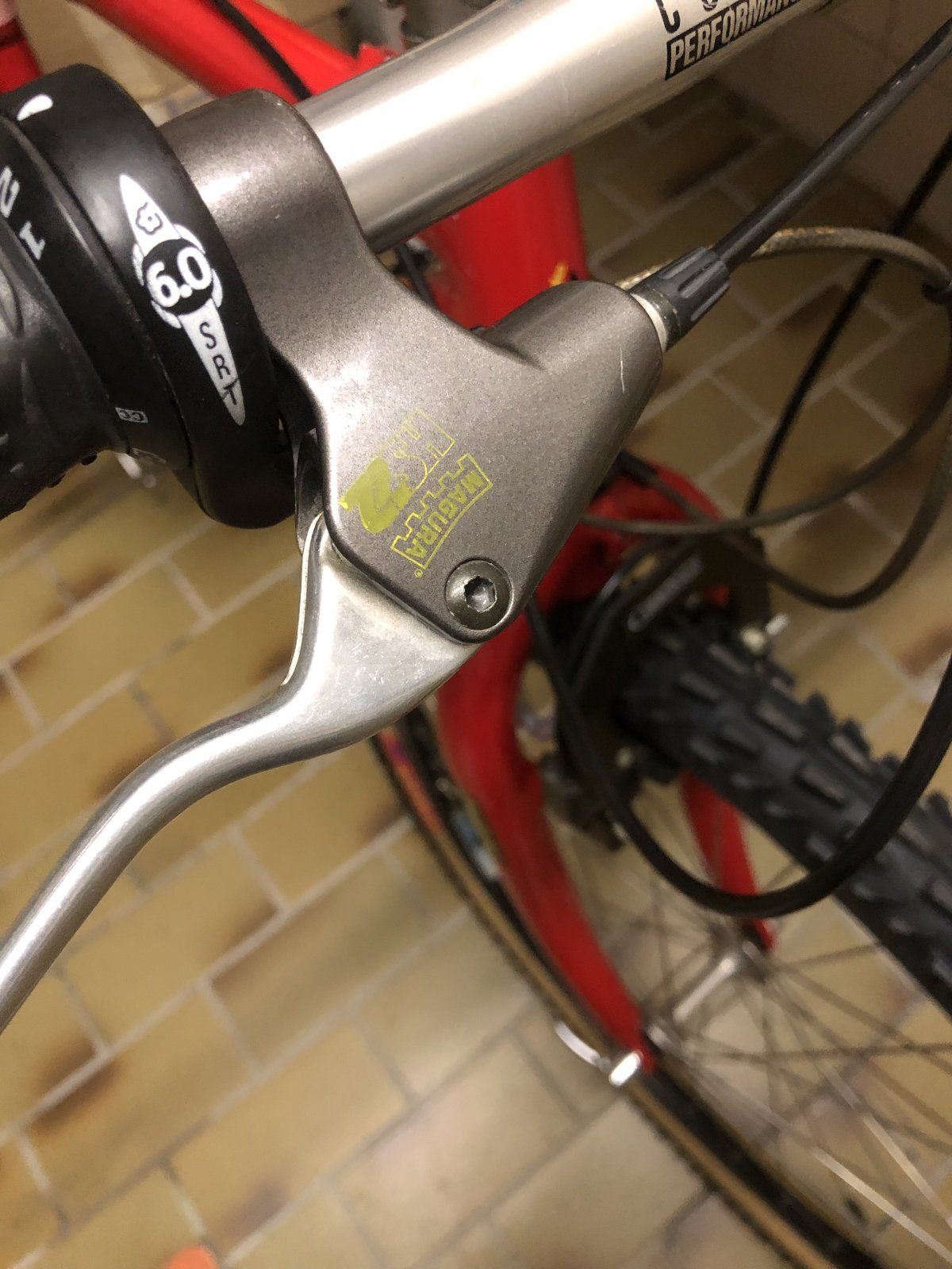

Hallo Leute,
War mit dem rad beim Fahrradladen, um die Magura kürzen zu lassen, doch der Mechaniker meinte, dass es keine Teile mehr für die alte Bremse gibt.
Jetzt meine Frage, gibt es wirklich keine passenden Teile für meine Bremse?
Möchte das nun selber angehen, wie gehe ich am besten vor? Da ich zum kürzen im Internet leider nur Anleitung zur neueren Bremse finde..
Meine ist Baujahr ca 1998.
Beste grüße
Simon
