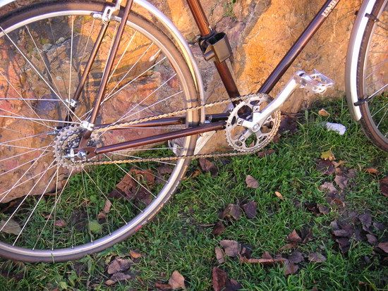

Hier noch ein Foto vom Antrieb:
Das Schwierigste beim Umbau war der Ausbau des Innenlagers. Ein Mechaniker erklärte das so, dass bei den Rädern von der Stange die Innenlager gerne mit dem Pressluftschrauber einfach reingehauen werden, egal ob es ins Gewinde passt oder nicht. Das Gewinde musste ich dementsprechend auch nachschneiden lassen, sonst hätte nichts Neues mehr reingepasst.
Da der Abstand zwischen Felge und Bremsaufnahme sehr groß ist musste ich mir leider diese Weinmann Bremsen besorgen. Durch das Bestücken mit KoolStop Bremsschuhen ist das Bremsverhalten jetzt auch einigermaßen passabel setzt aber vorausschauend fahren voraus.
Es fährt sich sehr gut, nur der Rahmen ist insgesamt sehr weich. Im Wiegetritt hat man das Gefühl alles zu verbiegen. Kein Vergleich zu meinen Alurahmen.
Insgesamt ist es aber ein gutes wartungsarmes Rad für den täglichen Nutzen in Bonn. Ich glaube mein Vater war auch froh, noch Verwendung für ein paar seiner Teile zu finden.
