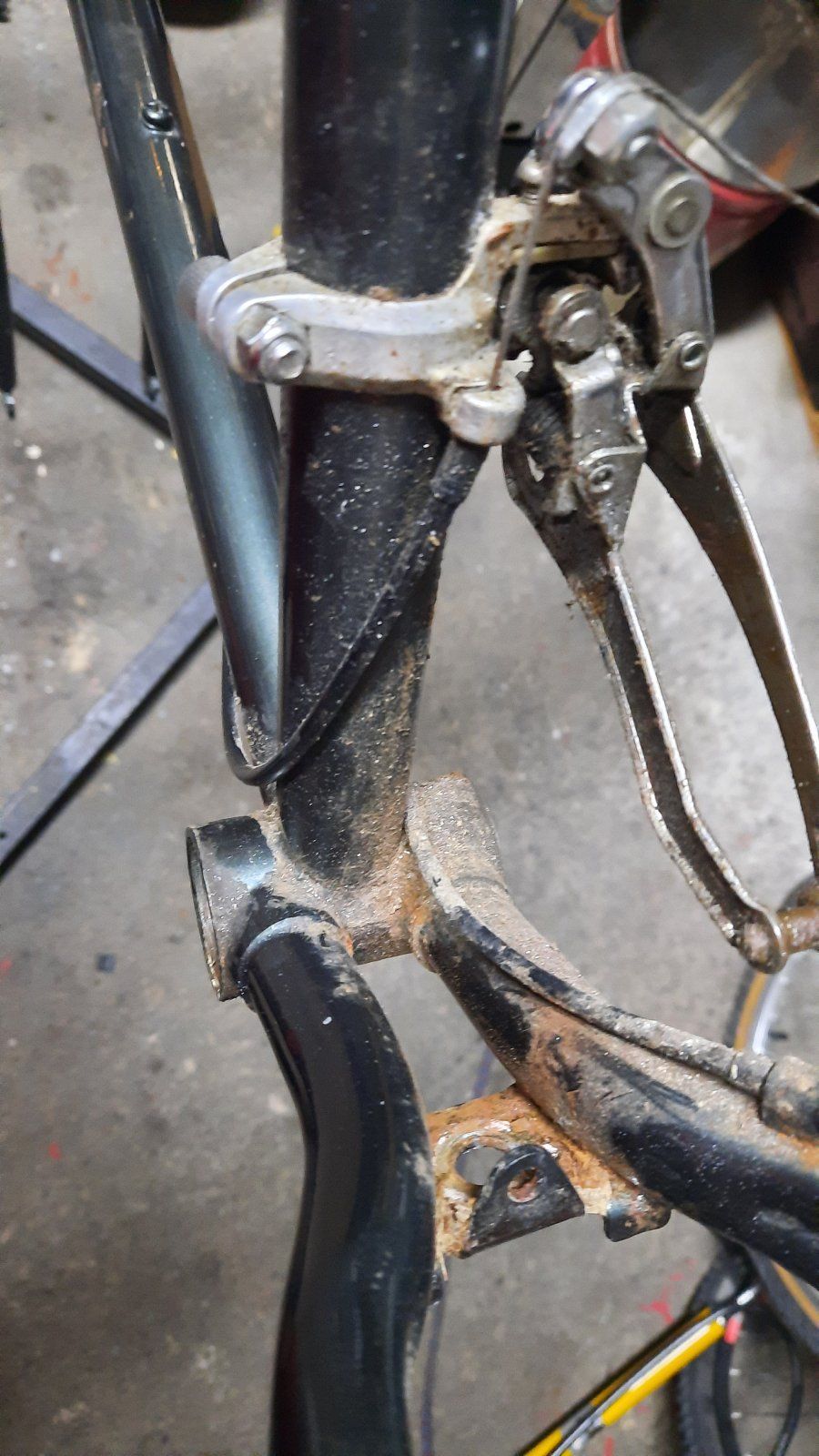

Ich habe ja vor kurzem dieses alte Centurion erstanden.
Da ich schon ein fast baugleiches Krauter besitze , dieses aber doch eher stiefmütterlich behandelt wird , will ich dem Centurion etwas mehr Zeit widmen und will es erstmal von unpassenden und hässlichen Anbauteilen befreien.
Schutzbleche ab.
Zeitlich unpassende Bremsen runter.
Und dann plötzlich - ARRGHH - was ist das ?
Hinten links dreht sich die Schraube der Bremse mit . Kurzer Check. Durchgeschraubt - Vermutung Gewinde im Cantisockel aufgebohrt und dann ne Schraube zur Befestigung der Bremse mit Mutter hinten durchgesteckt .
Aber es kam schlimmer .
Cantibolzen ab .
Nun , was tun .
Professionell reparieren lassen ?
Wer macht so etwas und wie teuer wird es ?
Oder selbst versuchen?
Einen Bolzen mit WIG auf den Sockel schweißen - das traue ich mir durchaus zu.
Löten ? Das letzte Mal ist schon knapp 10 Jahre her und die nötige Ausrüstung hab ich auch nicht .
Egal - erstmal weiter zerlegen - Eventuell erledigt sich die Sache von alleine .

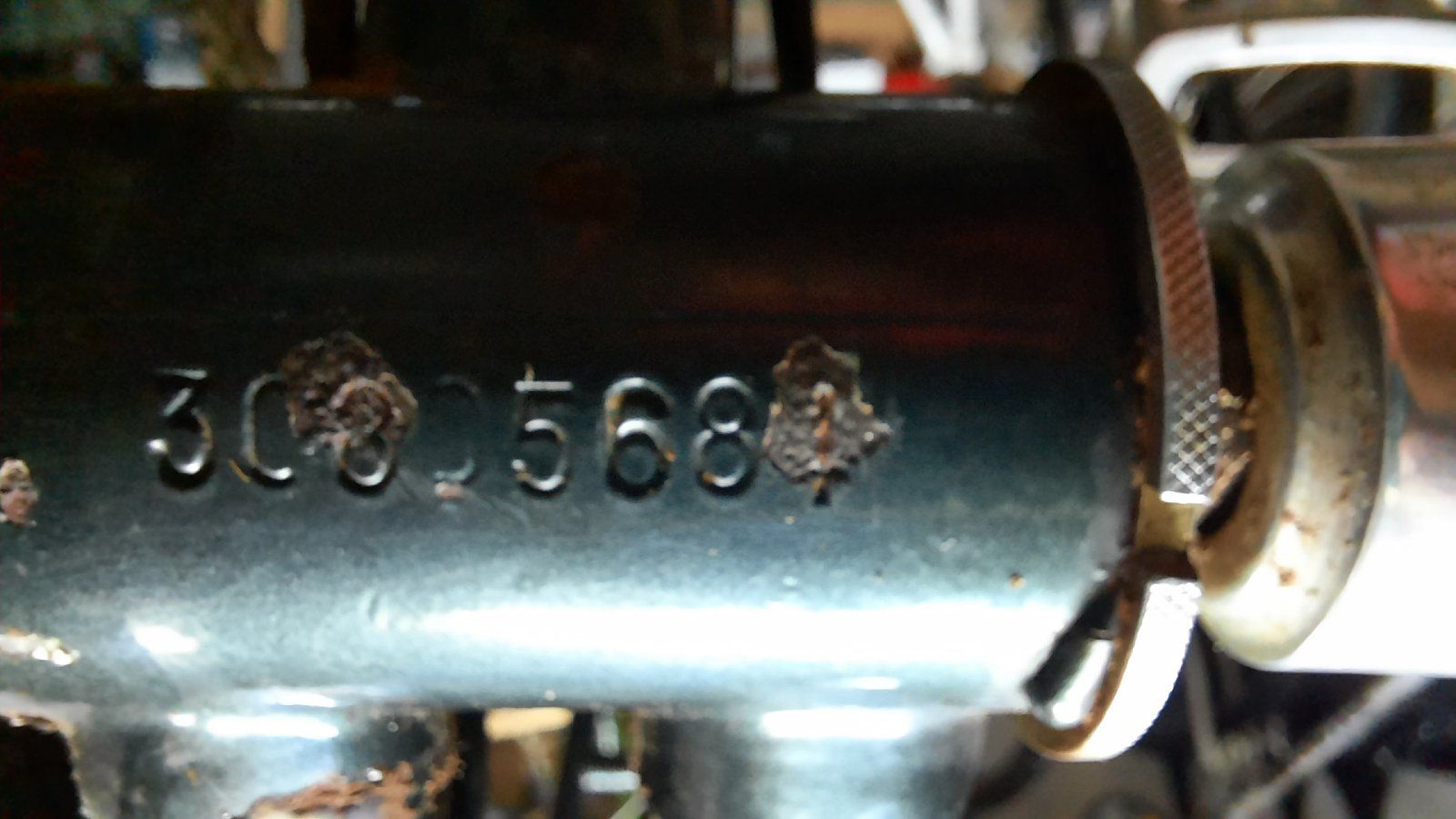

Ach ja - Rahmennummer
Wenn ich die zwei letzten Zahlen richtig deute - 84

So habe ich das an einer Gabel gelöst, es ist ein Canti Sockel mit einem M8 Gewinde.
Die Mutter musste ich schräg feilen, damit sie an der Gabelscheide vorbei passt und Plan am eingeschweißten Canti Sockel anliegt, ich würde fast vermuten dass diese Version stabiler ist als einen Sockel stumpf aufzulöten.

Hmm - so ähnlich war das jetzt auch gelöst - nur eher weniger akurat .
Hätte natürlich den Vorteil , dass der Lack am Rahmen unbehelligt bleibt und Feilen und Sägen hat man ja als Metaller zumindest in der Grundausbildung ausgiebigst geübt .
Och dann werde ich mich mal am Wochenende gute 30 Jahre in die Vergangenheit begeben und mich mit Feile und Eisensäge an die Arbeit machen .
Wenn Du dann ne Mutter das reingepasst hast, kannst Du ja noch 1-2 Schweißpunkte zur Sicherheit setzen..
Schöner Fund, und Herausforderungen machen solche Projekte ja immer interessant. Die Würze halt 😊
So eine Rahmennummer hätte euch nicht erwartet, ich dachte die fangen “immer” mit Buchstaben/Zahl an für das Werk und das Jahr. Z.B. N4 = Werkscode und 4 für 1984
Ich adde mal @hohenstaufen denn, er hat ja auch Erfahrung mit den Centurions
Letztes Endes auch egal, da Herr Renner wohl den aufkommenden Bedarf gedeckten hat, wo es Material zu kaufen gab.

Da der alte Cantibolzen wohl auch etwas Material vom Halter mitgenommen hat , hab ich mal probehalber gemessen und siehe da - ne M6 Einnietmutter passt perfekt rein.
Und da der Bolzen über ein recht langes Gewinde verfügt, konnte ich sogar noch eine Kontermutter draufmachen - Loctide gab es on top

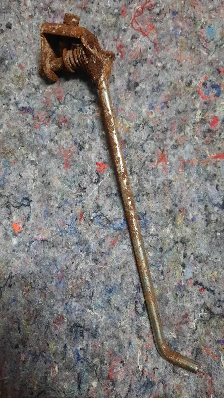

Und den hier ab zu bekommen war garnicht so einfach
Nun ein Fall fürs Recycling
