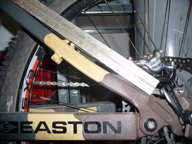

Konkret geht es bei mir um folgendes Problem (passt jetzt nicht sooo in die Rubrik Leichtbau, aber das hier war der einzige Thread den ich zu den verschiedenen Werkstoffen gefunden habe):
Die linke Sitzstrebe meines Fullys hat sich in durch das zu hohe Biegemoment der Scheibenbremse verformt.
Material ist 7005er Alu Vierkantrohr.
Mein Plan ist die Sitzstebe zu richten (warm/kalt??) und anschliessend ein Verstärkungsblech aufzuschweissen.
Was muss ich beachten damit die notwendige Festigkeit danach wieder erreicht wird?
Vielen Dank schonmal für eure kompetenten Antworten ;-)

Bei Raumtemperatur erreichst Du eine gute Festigkeit nach etwa 2- 3 Monaten, lagere das entsprechende Bauteil lieber ca. 5- 6h bei 120- 140° aus.
Und das mit ner stinknormalen 2-kolben bremse!
Mit one, hope 6ti oder ner ähnlich kraftvollen speziellen dh bremse würde das rohr viellicht sogar eingeknickt sein!

die strebe ist hin und reif für die tonne, rumbiegen oder so würd ich da nix mehr.
Ab nach lübbrechtsen mit dem ding! am besten gleich falco mille anschreiben bzw. anrufen. ist am schlausten.
war das zufällig ne Light Strebe für 165er Scheibe? weil die dicken Streben kriegt man normal nicht so krumm.
Gruß,
Stefan
Ja, war eine Light-Strebe, Bremse ist 203mm Greg Minaar Edition von Formula.
Ich wusste nicht dass es die 165mm-Strebe ist. Habe den Rahmen gebraucht gekauft mit den Angaben Hardcoretauglich, FR-Hinterbau etc. naja hinterher ist man immer schlauer.
Hätte ich das gleich beim Hersteller nachgecheckt, wäre natürlich auch eine 165 mm Scheibe an den Rahmen gekommen.
... soll heissen dass eine Reparatur prinzipiell möglich ist und das Werkstück nachher wieder die erforderliche Festigkeit aufweist?
Wie sieht's beim Richten aus, muss das Material vorher auf eine gewisse Temperatur gebracht werden damit es bearbeitbar wird mit anschliessendem auslagern?
Gruß, Claude
Gruß, Claude
Im Prinzip ist vieles möglich, nur ob Du die passenden Mittel dafür hast, ist die Frage. Optimal wäre es, wenn die Strebe entlackt würde, dann bei hoher Temperatur gerichtet/ geschweißt würde, anschließend lösungsgeglüht und danach entsprechend warm ausgelagert wird (Kann auch gleichzeitig mit der Pulverbeschichtung erfolgen, T>200° bei etwa 2h, so wie es beim Beschichten Standart ist, sollte da ausreichend sein).

Wieso willst Du die Strebe überhaupt reparieren? wenn Du weiter eine 200er Scheibe fahren willst, kauf Dir doch gleich eine neue. Dann hast Du in Zukunft wenigstens Ruhe. Soweit ich weiß kann man doch bei Nicolai eine verstärkte Strebe auch noch nachträglich bestellen.
[...]und auch nicht in einer Hinterhofklitsche richten lassen.
Ja, doch. Genau das. Aber eine bestimmte Hinterhofklitsche in Lübbrechtsen. Und jetzt schwing dich ans Telefon, ja Fritschki, du bist gemeint.
Ruf in Lübbe an, lass dir nen Preis sagen und dann bestell einfach eine neue Druckstrebe.
Alles andere bringt NICHTS.
ich glaube eher das ding is hart durchgeschlagen -.-
würde ich auch sagen. So eine Verbiegung, in der Höhe und dem Winkel, "nur" durch die Kraft der hinteren Scheibenbremse, scheint mir jetzt recht abenteuerlich zu sein. Jedenfalls dort anrufen und denen mal das Pic zeigen. Andere Druckstrebe nachträglich einbauen ist ja kein Problem.
PS: in Lübbrechtsen ist übrigens nix mit 60.. Aluschweissen, sind alles 70..
Ja, ja, ich hab mich schon längst schlau gemacht: Der Rahmen müsste hingeschickt werden, neues Druckstrebenpaar rein, ausmessen -richten und fertig. Das ist die "sauberste" Lösung, da gebe ich geb euch 100 pro Recht und das werde ich auch machen.
Nur: Ich bin trotzdem der Meinung dass man mit dem nötigen Knowhow die Sache auch anders hinkriegt!
Wenn die Teile ausgetauscht werden durch neue, ist man natürlich auf der sicheren Seite. Aber meine Frage bezog sich ja auf die Möglichkeit ob und wie man generell solche Schäden reparieren kann.
Nachdem was ich so weiss ist 7005er Alu sehr gut schweissbar und findet nach entsprechender Behandlung seine Ursprüngliche Stabilität auch wieder zurück.
Korrigiert mich wenn ich falsch liege.
Ist richtig! Nach dem schweißen ist die festihkeit gering. 6061 muss wieder lösungsgeglüht und gehärtet werden 7005/7020 darf nach dem schweißen nicht lösungsgeglüht werden und sollte zwecks geringfügigem Abbau von Schweißeigenspannungen sowie besserer Korrosionsbeständigkeit warm ausgelagert (2stufug) werden.
Ich habe nach dem Einschweißen eines 7005er Materials in meine 7020er Schwinge mit Schweißzusatz Almg5 das Teil nach dem Abkühlen im eingebauten Zustand leicht zurecht gerichtet. Jetzt ist das Ding gerade im Backofen bereits in der 2. stufe und ich bin gespannt ob es hält! Eigentlich habe ich gehört das 6061 nach dem schweißen gut Richtbar ist..
