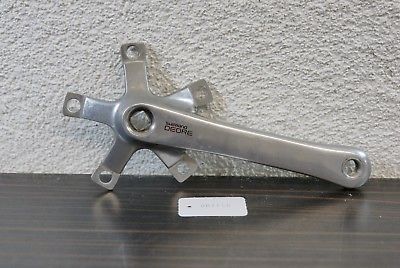

Da mir die Preise für eine Schwarze Neuwertige Kurbel einfach zu Teuer ist habe ich mich entschlossen sie selber zu Lackieren
Zuerst habe ich die Kurbel ziemlich grob angeschliffen, dann wurde die Kurbel gefüllert mit Acrylfüller, das hält auch auf Alu
Dann habe ich mit einer Spraydose Basis Lack Schwarz aufgetragen
Danach habe 3 Mal 2 K Klarlack aufgetragen mit Pistole

Sieht wirklich toll aus Axel! :daumen: Durch die vielen Lackschichten sieht das aber genauso aus wie eine dicke Pulverschicht.
Jetzt musst Du nur noch die Gewinde nachschneiden und die Innenvierkante vom Lack befreien.
Lange halten wird das, bei entsprechender Nutzung, allerdings nicht. Pulvern wäre auf Alu die bessere Wahl gewesen.
Ich weiß schon, was Du jetzt schreiben wirst. ;) Alter Pinsler, Du! :D

Nach dem Lackieren bei ca 60- 80 Grad Einbrennen hilft auch um die Haltbarkeit zu verlängern, aber das kennst du vermutlich schon......

Nach dem Lackieren bei ca 60- 80 Grad Einbrennen hilft auch um die Haltbarkeit zu verlängern,.........
das stimmt so leider nicht.
Die Haltbarkeit hat nichts mit der beschleunigten Trocknung zu tun.
Es gibt Lacke die eingebrannt werden müssen. Und es gibt Lacke welche speziel ohne Hitze trocknen.
Hitze beschleunigt die Trocknung nur.
Es handelt sich bei 2K lacken ja um eine Chemische Reaktion, welche mit Wärme beschleunigt werden kann, das hat aber nichts mit der Haltbarkeit zu tun.
Haltbarkeit hat was mit der QUalität des Materials zu tun.
Billig= hält nicht lange, mattiert schneller. ist Kratz und stoß empfindlicher.
