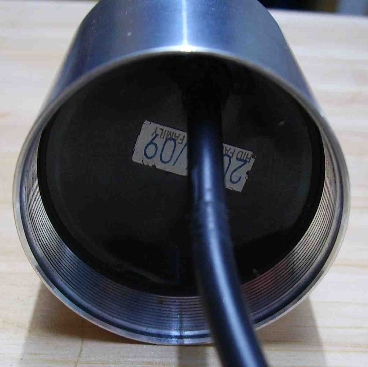

der Brenner / Ballast ist von www.hid-tec.de , der Brenner hat die Bestellnummer: BU10W2P10 für 10 Grad und der Ballast hat die Bestellnummer: BA10W2P. Der 10W Brenner hat schon ein Schutzglas, siehe bild.

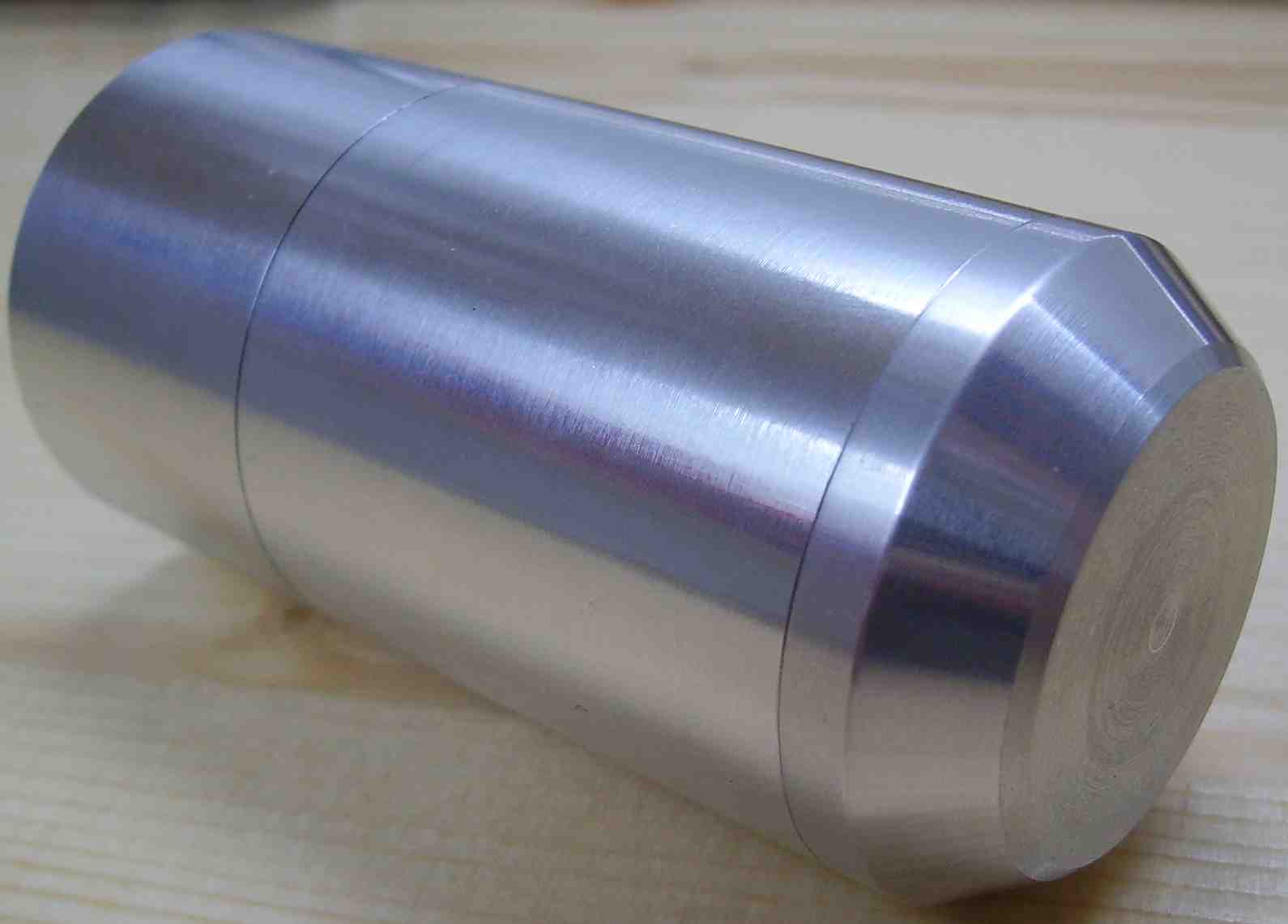

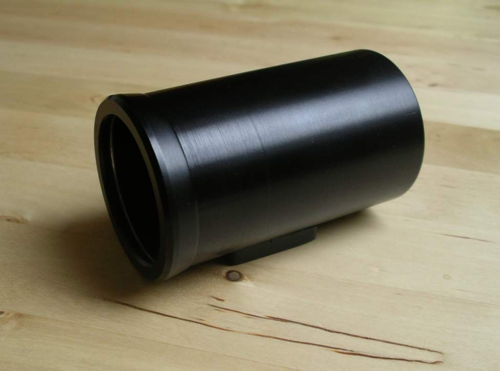

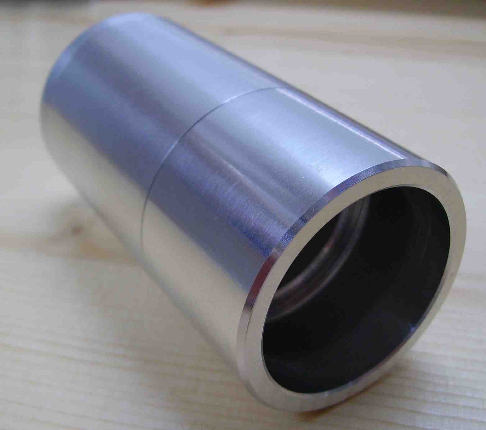

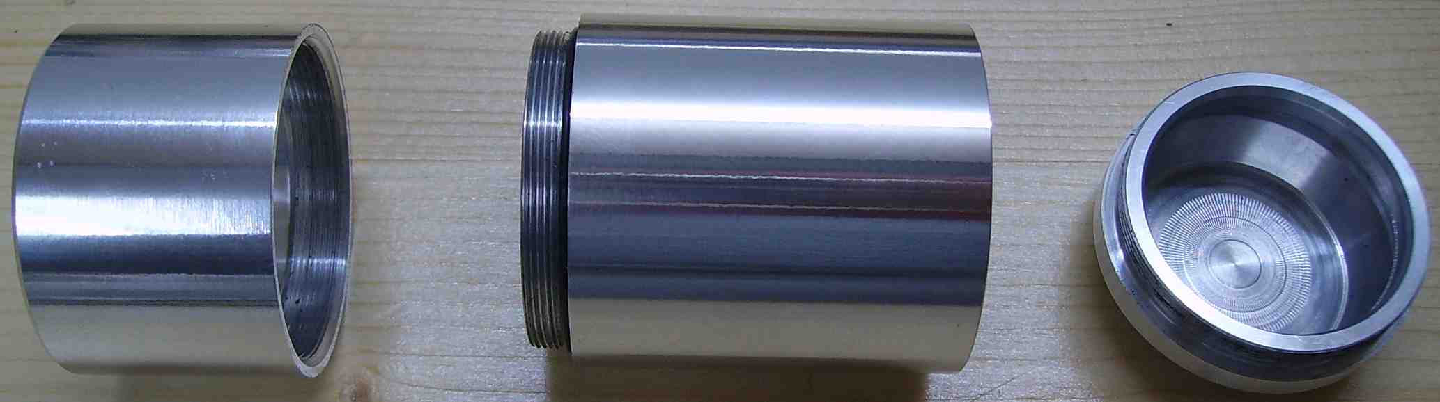

ich habe eine kleine Vorserie von den 35mm Xenongehäuse da, die Gehäuse sind für den 10W Brenner/bulb 2-Pin 10° Art.-Nr. BU10W2P10 und den 10W Ballast 2-Pin Art.-Nr. BA10W2P (Brightstar) von Hid-Tec. Das gehäuse hat einen Durchmesser von: 39,5mm und eine Länge von: 81mm (ohne Schalter), wobei es 2 verschiedene Deckel zu auswahl gibt, geschlossen ohne Bohrung, und mit einem Rechteckigem Loch für einen Schalter mit Siliconkappe. Die Gehäuse gehen diese Woche noch zum Eloxierer. Um die P4 LED von Soul habe ich noch eine kleine nette (geneine 6Grad) Helmlampe gebaut, der Durchmesser ist: 25mm und die Länge: 43mm. In dem gehäuse wird eine Elektronik untergebracht, mit der die LED dann mit einer Lion-Zelle betrieben werden kann. Letztes Bild ist das Helmlämpchen. Zur montage am Helm habe ich leider noch nicht die optimale Lösung, kommt aber noch.

ich steh auf der Leitung die hintere Verschraubung kann ich mir ja noch erklären .... aber wofür ist die vordere????? nur zum arretieren der Birne ist die ein wenig lang oder?

das Gehäuse ist bewusst 3-Teilig, im hinteren Teil ist der Ballast mit Verschlussdeckel den es mit oder ohne Aussparung für den Schalter gibt, hinter dem Gewinde für den vordernen Ring ist die Wandungsstärke mit ca. 4mm so ausgelegt, das dort ein Loch mit Gewinde eingebracht wird, an dem dann der Halter mit einem Spacer angeschraubt wird. Der vordere Schraubring hält dann mit einem O-Ring den Brenner.

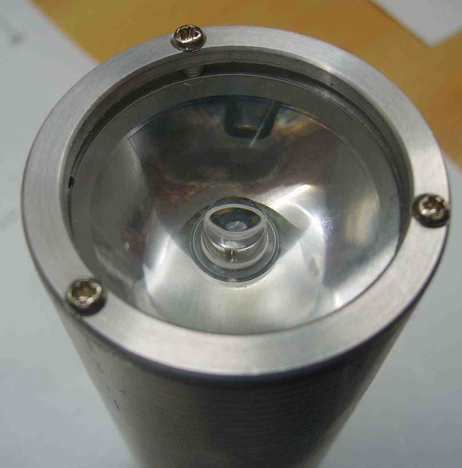

the last 2 Pictures are my first LED-Bikelight homemade (no CNC), with integrated Heat sink for the Mobdar Optic. The Housing includes 4 Mignon-Accus. Cases for 3 / 4
Z-LED P4 coming soon. Where are you from?

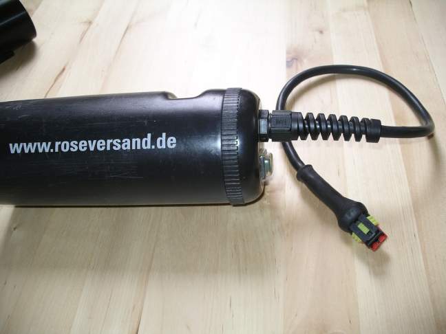

einen passenden Akku in der Rosedose habe ich auch noch abzugeben. Dieser ist ausgelegt direkt für die Brightstar HID Lampen mit 11,1V 9,2Ah (2300), Schutzschaltung von @bratbeck, als Kälteschutz wurde die Doseninnenwandung mit Moosgummi versehen und Silikonleitung .
Ihr braucht euch eigentlich nur noch den Brenner u. Ballast zu kaufen.

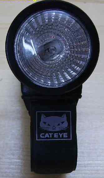

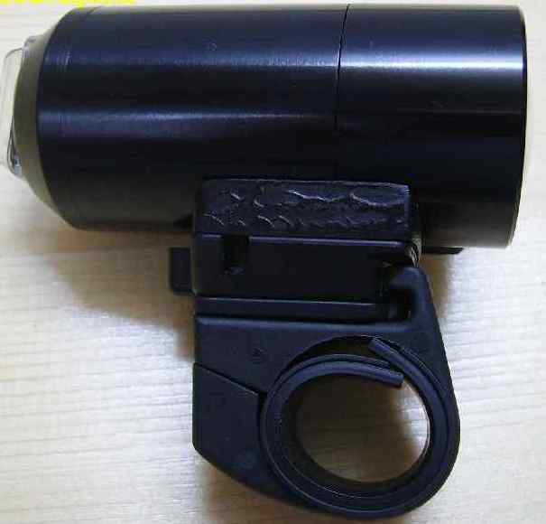

Ist die Lampe auch für die Befestigung durch einen Cateye-Halter
am Lenkrad vor gesehen?
Gruß Jun
Hi,

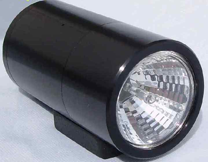

das kleine LED-Gehäuse wird auch mit dem entsprechendem Adapter am Lenker zu befestigen sein, mir schwebt der Halter von der Smart vor. Dieser ist mit dem verstellbarem Halteband dann sehr flexiebel, der Cateyehalter ist für dieses Gehäuse leider viel zu groß.
Die 3/4-Fach LED-Gehäuse sind leider noch nicht so weit, ich denke so Mitte bis Ende August wird es die ersten Muster geben.
Anbei noch einige Bilder vom 35mm Xenongehäuse und 1-Fach LED-Gehäuse.

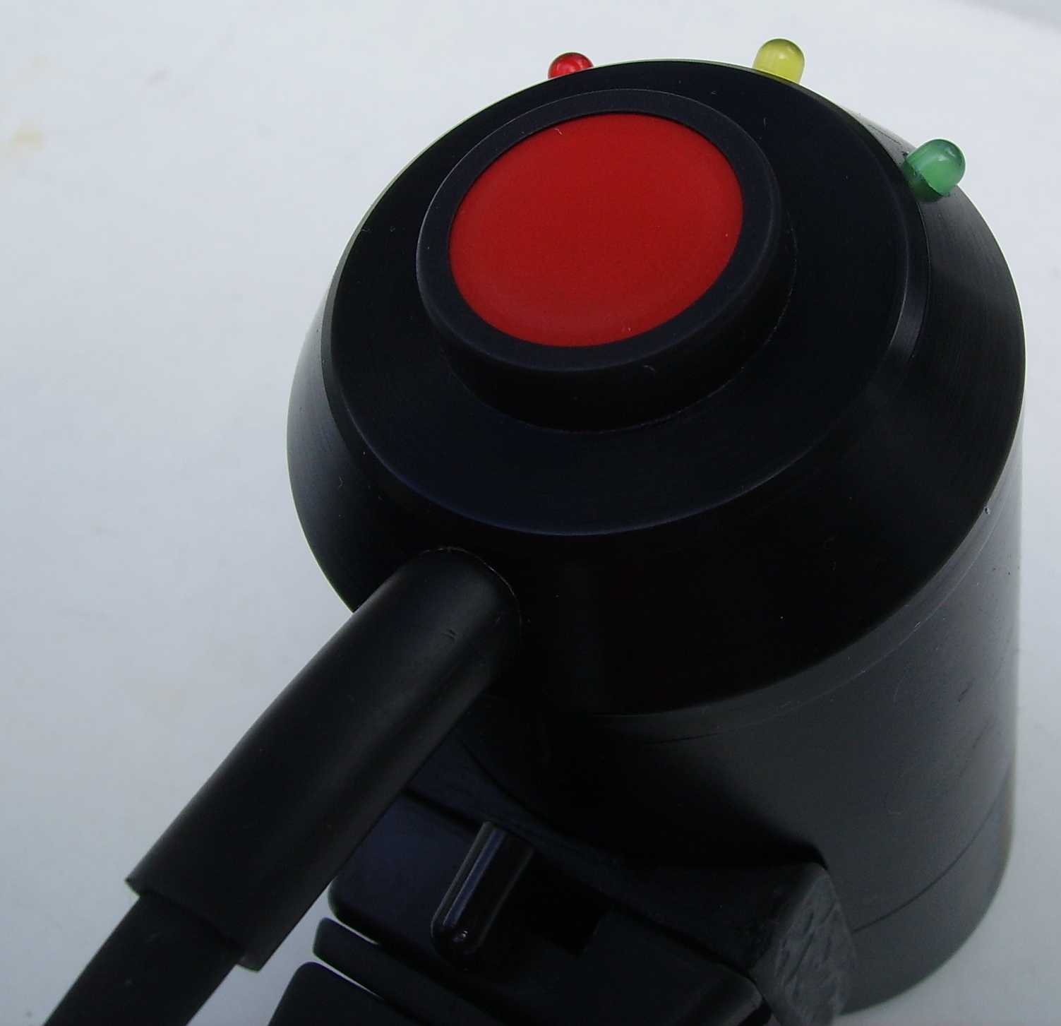

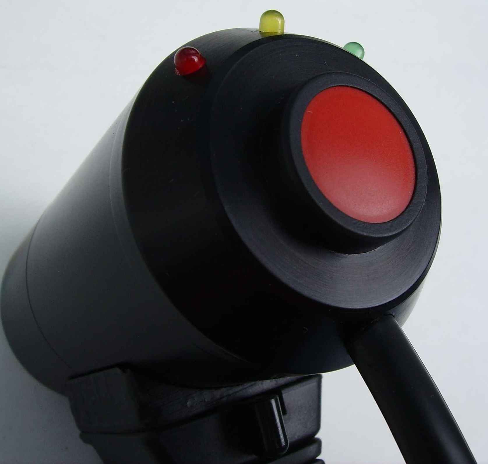

ich bin nun auch ein stolzer Besitzer eines Tauri Gehäuses. Hier drei Bilder von meinem 35mm Xenongehäuse, mit eingebauter Elektronik mit Spannungsüberwachung und Unterspannungsbaschaltung. Auf der Rückseite ist ein Taster zu ein/ausschalten eingebaut (IP65), die 3 LED´s zeigen den Ladezustand des Akkus an. Das Gehäuse und mehr gibt es hier
