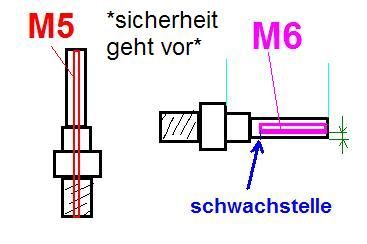

wenn überhaubt al dann nur hinten und mölichst titan vorn
ich hab bei mir das problem so gelöst das ich durchgehend M5 gewinde in die cantiaufnahmen gesetzt hab und anschliesend auch lange schrauben rein
vorteil
1. dieb braucht ewig bis er sie raus hat =nachteil meiner einer auch
2.kraft wird besser in den rahmen geleitet
nachteil: hersteller bolzen fast nur M6
bei den normalen M6 wenn du eine zu lange schraube hast und unbeabsichtigt weiter reindrehst reist du die cantiaufnahme ab das geht sehr schnelle und der ausendurchmesser/gewindeduchmesser es ist sehr dünnwandig mit der zeit kommt nur etwas korrosion
meine empfehlung min. titan vorn wenn alu dann mit durchgehender(geht nur bei M10rahmenaufnahme) M5 gewinde in "NICHT" kombination alu-schrauben (also nur titan stahl niro usw...)
und hinten alu wenn man sehr selten die hintere bremse benutzt sonst nicht
*****unterm LKW hilft keinem die -5gramm keinem*****
vorteil
