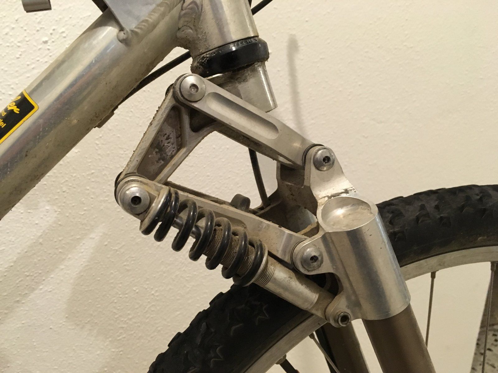

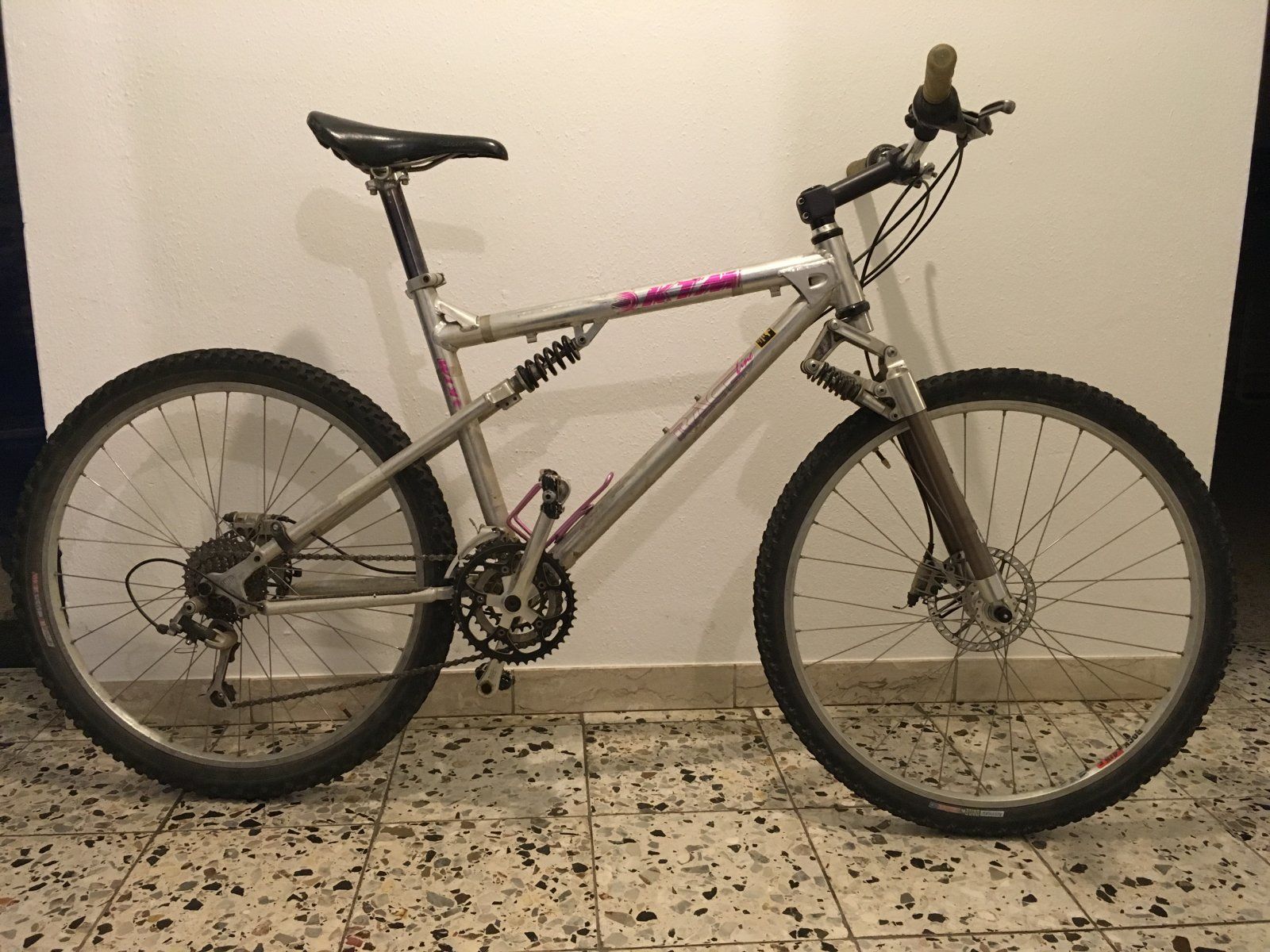

meine neueste Errungenschaft ist ein KTM Raceline, Baujahr 1996 mit der AMP F4 Federgabel. Und nun sind wir schon beim Problem und den Fragen. ;-)
Die Gabel hat etwas Spiel. Wer hat Erfahrungen mit der F4 und kann sagen, woher das Spiel kommt und im besten Fall wie man es behebt?

Danke für deine ausführliche Antwort und den Link. Diesen Link habe ich schon über die Suchfunktion gefunden.
Ja, es ist eine F4:
Alle Scheiben, ... sind vorhanden.
Mit dem Rad wurde viel gefahren.
Wenn ich das Bike am Lenker hoch hebe, das Vorderrad aber noch am Boden ist, bemerke ich das Spiel.
Wenn es eine Möglichkeit gäbe, würde ich die Gabel gerne überholen oder zumindest das Spiel eleminieren bzw. minimieren.

Cool. Sorry für die Frage, wollte nur Missverständnisse vermeiden und die meisten KTM Amp Bikes sind halt die "normale" B2/B3 mit F3.
Übrigens interessantes Bike kannst Du gerne auch mal ganz zeigen. Der Verstärkung im Steuerrohrbereich nach eine späte B3 Variante wie die hier (unten im Bild)

Inzwischen sind die Gabel und auch der Dämpfer zerlegt. Im Dämpfer sind die O-Ringe verschlissen und es war bei einem fast kein Öl mehr drinnen.
Ich habe herausgefunden, dass ATF-Öl, also Automatik-Getriebeöl hineingehört.
Welche Menge kommt in den Dämpfer?
PS: Das Spiel kommt aus den Buchsen.

Das Rad wird komplett restauriert und dann werde ich sehen, wir gut es fährt, bremst und federt. Viel werde ich ohnehin nicht damit fahren.
Die Gabel ist inzwischen zerlegt und das Spiel kommt aus den Buchsen.
Das Rad stammt aus einem Erstbesitz und es gibt es genau so im Prospekt.

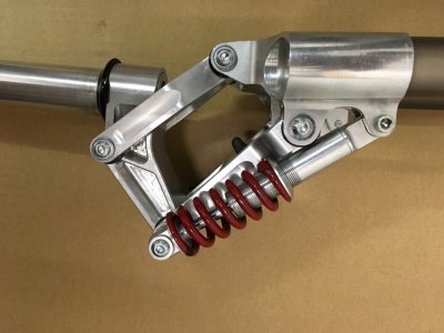

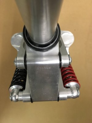

Das Spiel der F4 meines KTM Raceline habe ich recht schnell gefunden. Die Lagerbuchsen waren ausgeschlagen. So weit so gut, nun ging es zur weiteren Analyse und Teilebeschaffung. Benötigt werden Lagerbuchsen mit und ohne Bund mit unterschiedlichen Durchmessern und O-Ringe ebenfalls mit unterschiedlichen Durchmessern.
Die große Herausforderung der Materialbeschaffung lag darin, dass die Achse der F4, an welcher der Dämpfer aufgehängt ist, nicht metrisch, wie alle anderen Achsen und Buchsen, sondern Zoll ist. Keine Ahnung warum…
Wir haben diese Achse neu mit 10mm Durchmesser gemacht und damit die alte mit 3/8 Zoll (9,525mm) ersetzt. Auch die Rollen haben wir mit dem entsprechenden Durchmesser neu gedreht. Als Folge haben wir das entsprechende Gabelteil auf 10mm größer gehont.
Außerdem haben wir die M6x6 Alu-Innensechskant-Schrauben durch welche aus Stahl mit M6x8 bzw. M6x10 ersetzt. Das bringt so eine größere Einschraubtiefe. Ich denke, das zusätzliche Gewicht kann vernachlässigt werden. ;)
Für das Aus- und Einpressen der Lagerbuchsen haben wir ein Spezialwerkzeug gebaut. Damit hat das gut funktioniert.
Die Achsen, welche ausgebaut werden müssen, damit man die Buchsen tauschen kann, haben wir
ebenfalls herausgepresst bzw. mit Erwärmen des Alus durchschlagen können.
Die beiden seitlichen Dämpfer haben wir auch zerlegt. Hier haben wir neue Buchsen und O-Ringe sowie das alte Öl ersetzt.
Sollten die Buchsen doch wieder einmal getauscht werden müssen, so können nun metrische Teile verwendet werden.
Ja, man sieht der Gabel gegenüber vorher kaum einen Unterschied an, außer dass sie sauber ist und andere Schrauben hat. ;)
Aber jetzt hat sie kein Spiel mehr und funktioniert wieder. :)
Die unterschiedlichen Farben der Feder bedeuten eine leicht unterschiedliche Kraft (ca. 10%). Das werde ich mit etwas mehr Vorspannung ausgleichen.

Sehr schöne und detaillierte Beschreibung - vielen Dank. Und sehr schöner Aufbau. Kannst du mir sagen, welche von den beiden Federn die weichere ist, d.h. Welche Feder etwas mehr Verspannung benötigt?
die Reihenfolge ist grün - schwarz ( unmarkiert ) - rot. Von soft zu firm.
Wobei ich bei deiner Fragestellung ein grandioses Unverständniss zur Federrate generell orte! Es ist die Feder nach dem Belastungsfall auszuwählen und sodann der sag ( negative Federweg ) einzustellen.
Es ist nicht ziehlführend eine zu schwache Feder über Gebühr vorzuspannen, man verliert Federweg und der Sinn einer Federung geht sukzessive verloren....
