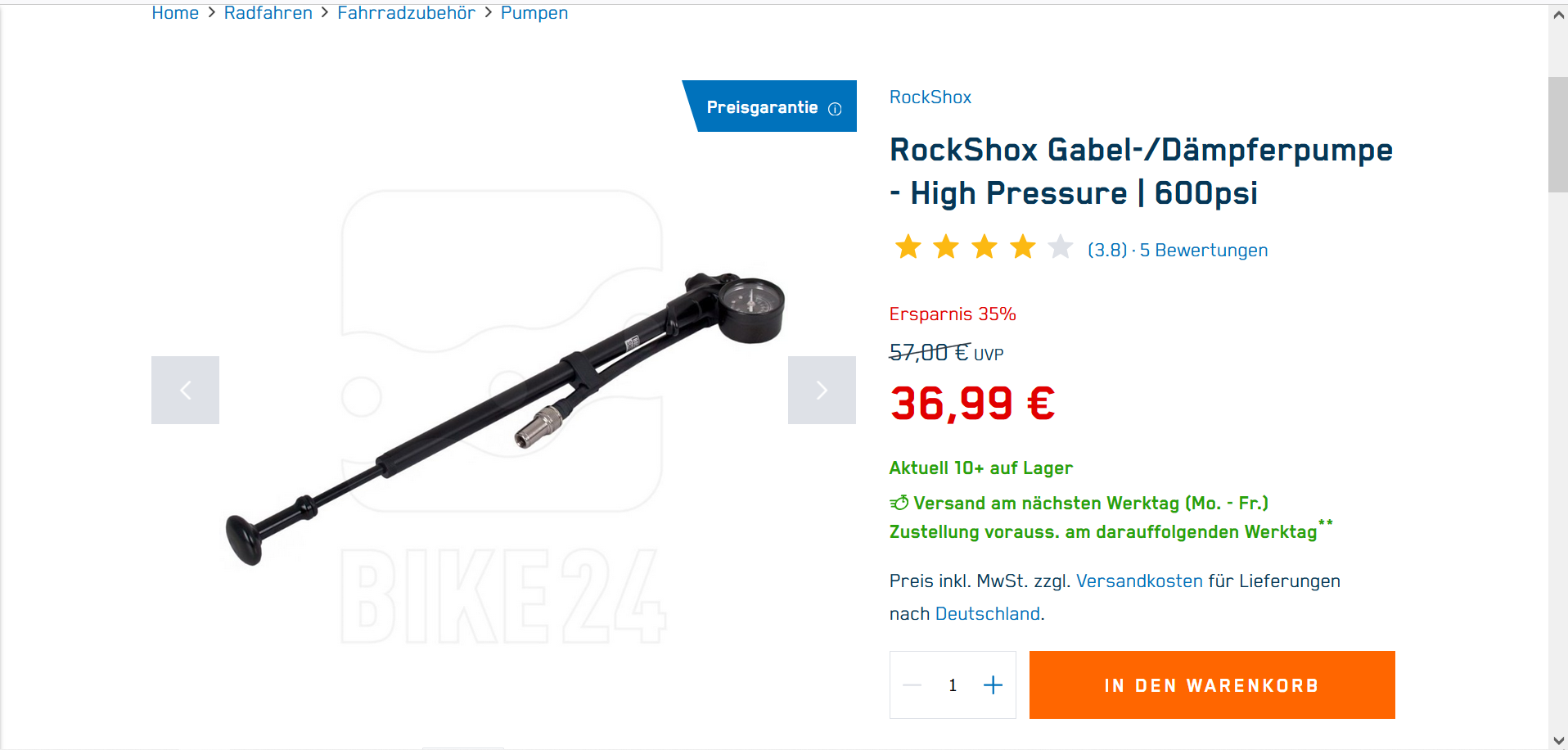

Nein, hab aber vorhin schon eine Dämpferpumpe mit Manomenter bestellt. Würde mir die Werte gern notieren, vorallem wenn ich noch beim einstellen bin.

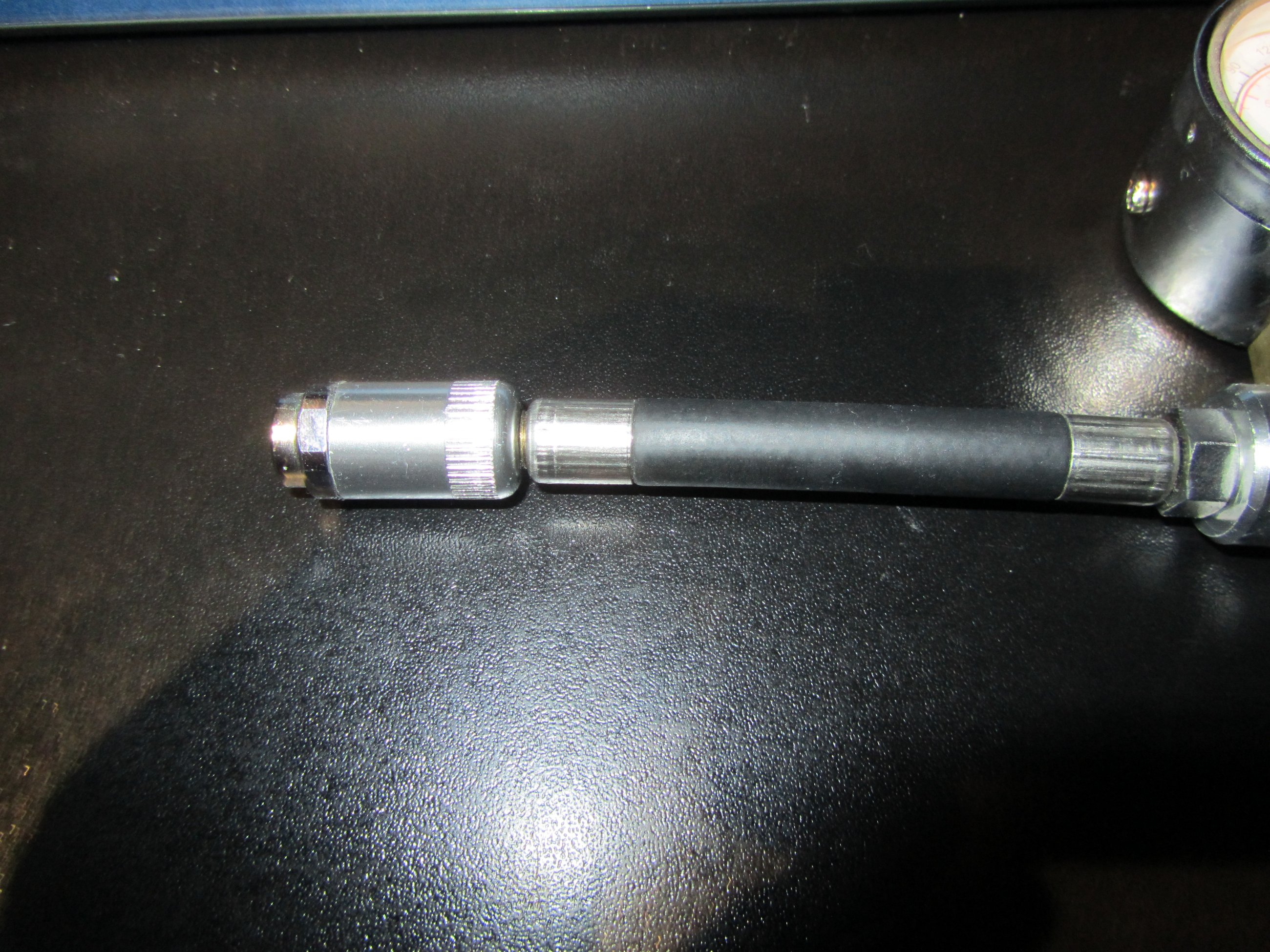

Bei der SKS schraubst du erst den vorderen Teil aufs Ventil und dann drehst du die Pumpe mit Schlauch im Urzeigersinn - Ventil Stift wird gedrückt, Druck wird angezeigt.
Druck einstellen, dann drehst du die Pumpe gegen den Urzeigersinn, Ventil wird geschlossen.
Dann schraubst du den vorderen teil ab. Das, was zischt, ist nur die Luft aus der Pumpe.
Das selbe Prinzip:
Bild 1: Dämpferventil geschlossen.
Bild 2: Dämpferventil offen.

Danke dir, da bin ich um einiges schlauer. Zum glück hab ich noch dran gedacht, sonst hätte ich mich hier montag mit der kleinen reifenpumpe abgequält um dann festzustellen, dass beim abschrauben die hälfte vom druck wieder raus ist :D
