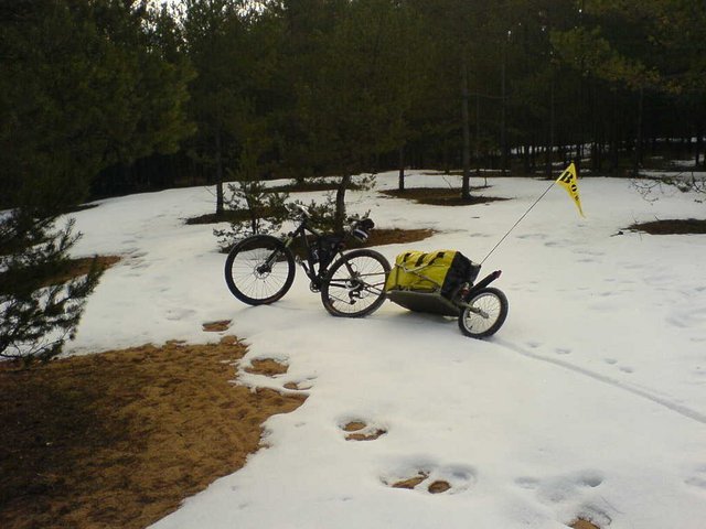

Moin,
wie gesagt frage ich mich, ab es sinnvoller ist, in Verbindung mit einem Einspuranhänger (z.B. BOB Ibex) zusätzliche Gepäcktaschen hinten oder vorne am Bike anzubringen. :confused: Wer hat da Erfahrungen?
Gruß, Grüni
Hallo,
am Besten gar keine Taschen ans Rad anbringen!
Der YAK (ungefederte Variante des IBEX) ist zugelassen bis 32 kg Zuladung.
Wenn Du nicht zur "Spediteursfraktion" gehörst, sollten 15 - 18 kg Gepäck reichen (mit Zelt, Schlafsack, Kocher, etc.).
Vorteil von anbringen von Taschen vorne wäre, dass das "flattern", also das Aufschaukeln bei hohen Geschwindigkeiten (bei mir > 40 km/h) gedämpft wird.
Ob es sinnvoll /verantwortungsvoll ist, mit beladenem Hänger so schnell zu fahren musst Du selbst wissen. Das Flattern / Aufschaukeln lässt sich auch durch klügere Beladung des Hängers bekämpfen.
Bei Fronttaschen steht der Hänger in der Parkstellung deutlich stabiler.
Nachteil:
- Umladen des Gepäcks z.B. im Zug ist deutlich aufwendiger
- Der Vorteil "schnell mal den Hänger abhängen und parken" geht verloren, da die anderen Packtaschen ja auch noch abgehangen werden müssen. Dies ist nicht nur bei Campingplatzbesichtigungen, sondern auch bei Reifenpannen ein nicht zu unterschätzendes Detail.
- wenn das Gepäck nur in einer Tasche ist, erspart das viel Sucherei ;)

grüni schrieb:
...leichte Sachen kann man ja auch außerhalb der Packtasche, wasserdicht verpackt, obendrauf laden denk ich.
Hallo nochmal,
kann man ja - sollte aber nicht!
Je höher Du "baust" desto instabiler wird das Fahren. Dies wird besonders bei Lastwechsel (also z.B. von links nach rechts, Einlenken in eine enge Kurve)spürbar. Du hast das Gefühl der Hänger kippt in die Kurve. Dieser Effekt stellt bedrohlich dar, wenn die maximale Zuladung erreicht wird...
Es passt alles in die Tasche ;)
Empfehlenswert ist 'eh zusätzlich ein kleiner Tagesrucksack für Proviant, etc. oder eine kl. Lenkertasche (für Kamera und ähnliches).

und wenn der Platz nicht ausreicht solltest du Taschen nur vorn ans Bike (z.B.mit Artmann FAIV Träger) montieren. Und möglichst auf ne schwere Lenkertasche verzichten.
Das Hinterrad ist eh genug belasted, ein Gewichtsausgleich verbessert das Fahrverhalten.
Nachteil Ibex: kleines Rad.
Das hab ich jetzt schon öfter gehört, mit dem kleinen Rad. Weiß aber nicht, was der Nachteil sein soll. Bin den Trailer auch schon drei vier mal Probe gefahren und eigentlich (und auch uneigentlich) sehr zufrieden. Bis 15kg merkt man ihn kaum. bei voller Beladung ist das Ding immer noch super zu fahren, auch in leichtem Gelände.
nun - ein kleines Rad fällt in Löcher oder "hängt" an Bordsteinen und ähnlichen Hindernisse - grössere Räder rollen einfach drüber hinweg.
Da nützt dir beim IBEX auch die Federung, die zwar das Rad beim hineinpurzeln in ein Schlagloch abfedert, nicht viel, denn du musst das kleine Rad mit deiner Kraft über das Hindernis/aus dem Schlagloch ziehen.
Schon ein Wechsel auf 20" (406) macht sich bemerkbar. Beim Monoporter (den ich nicht besitze und der gegenüber Ibex und Yak neben Vor- auch Nachteile hat) wird aus gutem Grund ein 20er Rad verwendet.
Wären kleine Räder wirklich sinnvoll, dann wäre jedes Bike, schon aus Gewichtsgründen/schnellere Beschleunigung usw., damit ausgestattet.
Bist Du den Ibex schonmal gefahren? Also ich sag mal so: Es kostete mich einiges an Überwindung das erste Mal über eine Bordsteinkante zu fahren, weil der Hänger ja nicht - so wie ich - "aus dem Sattel gehen" kann. Aber bei normalen Höhen (nicht gerade ne Treppenstufe) merkt man den Randstein kaum, man hört hal ein Geräusch mehr, weil drei Achsen statt zwei. Aber einen Ruck oder gar Kraftaufwand hatte ich da noch nicht. Weiß ja nicht, vielleicht ist das beim Yak so?
Als ich das Ding das erste Mal Probe gefahren bin war es Februar und ich bin mit einem gefüllten 25 Liter Wasserkanister als "Testgewicht" rumgefahren. Unter anderem bin ich auch über eine, weil zugefroren, extrem holprige Wiese gefahren. Dabei hatte ich weniger den Eindruck, dass ich mehr Kraft bräuchte als ohne Hänger, im Gegenteil, ich hatte eher das Gefühl das Gewicht an der Hinterachse "schiebt" einen geradezu über die Hindernisse hinweg. :daumen:
:D
ob du den zusätzlichen Kraftbedarf bemerkst hängt von deiner Sensibilität ab und kommt halt auf die Tiefe der Schlaglöcher/Höhe der Bordsteine an.
Mein modifizierter Yak ist gefedert, hat ein 20" Rad und ist leichter als der Ibex.
Was dich schiebt ist nicht der Ibex, sondern die Trägheit der zusätzlichen Masse.
Mit vollgeladenen Packtaschen wär es ähnlich - aber weniger komfortabel.
