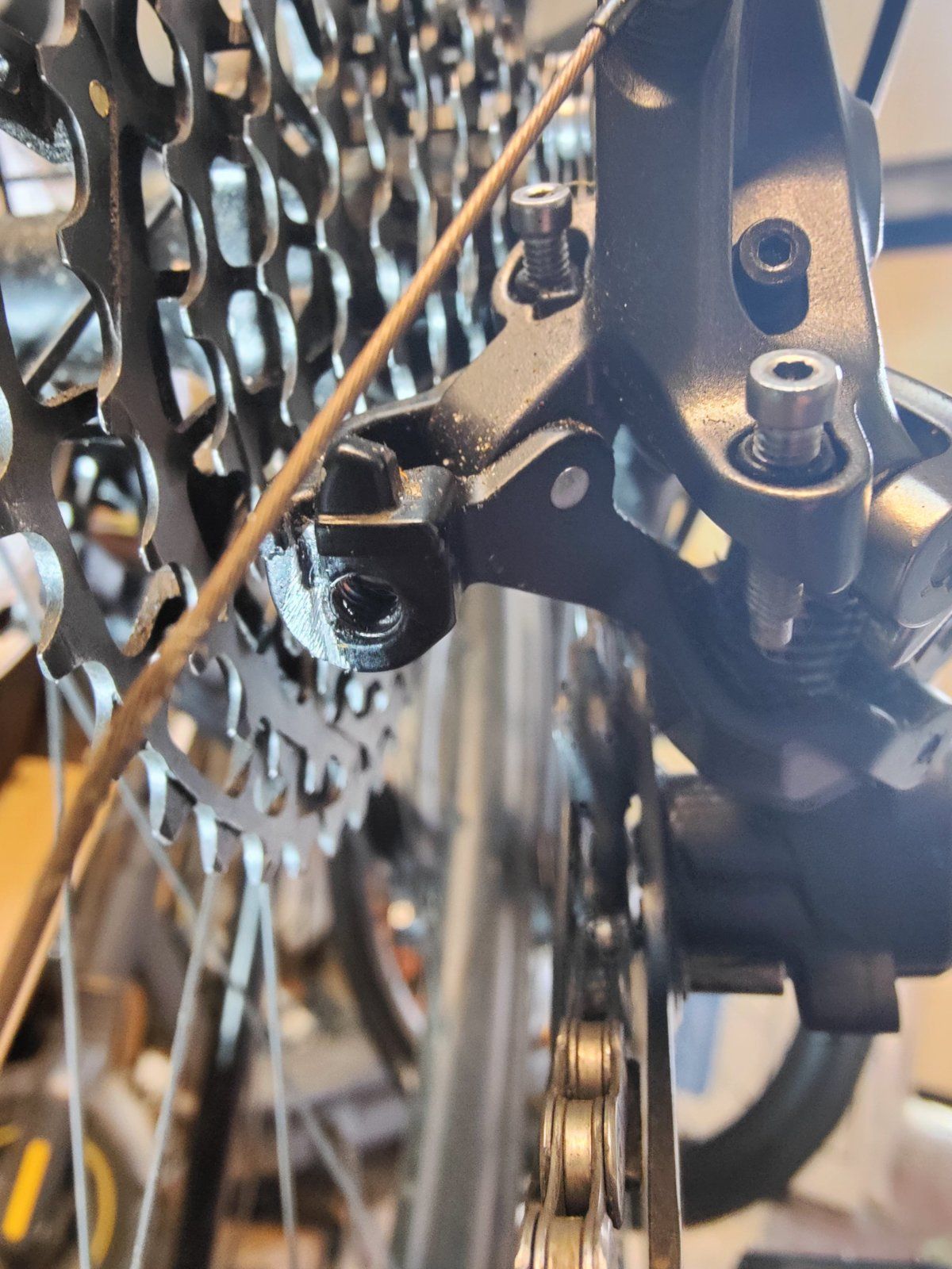

Antrieb hakelt, Kette scheint zu springen
mal eine Probefahrt gemacht, Problem besteht leider weiterhin.
Im wesentlichen habe ich die B Schraube recht weit reingedreht, so weit das es noch gut schaltet aber möglichst weit rein., viel Abstand.
Ich weiss da einfach nicht weiter, warte auf die Kamera.
Die Schleifspuren an der Zugbefestigung sehen etwas merkwürdig aus. Da muss der Zug einmal nicht vorschriftsmäßig montiert gewesen sein. Stelle doch die Schaltung mal so ein, dass sie im Gang 1 - 4 problemlos läuft. Falls du sie in den Gängen 1 - 4 zum laufen bekommst, dürfte sie dann in 5 - 11 nicht mehr sauber laufen.
ich hatte den Zug eigentlich immer von oben eingeführt.
Aber kann alles sein, klar.
Stand jetzt, denke der Zug sitzt exakt und sass vorher schon gut denke ich, geändert hat die Neumontage zum nichts..
Guter Ansatz sich mal auf 1-4 zu fokusieren.
Wie gesagt, im Montageständer werden alle Gänge sauber geschaltet nur beim fahren tritt das Problem auf und dies kann sehr gut die Ursache für die Schleifspuren sein obwohl ich meine das die B Schraube nicht mehr der Verursacher sein kann derzeit.
Ich könnte probieren die Zugspannung so anzuknallen das es kaum noch runterschaltet, also Schalträdchen maximal zum Laufrad hin

Ja genau die Zugspannung erhöhen. Kannst du 100% das Kettenblatt ausschließen? Im Gang 1-4 ist der Schräglauf maximal und da könnte die Kette am Kettenblatt auflaufen. Ist das ein originales 11-fach Kettenblatt von Shimano?

hm, leider war die fahrt sehr ernüchternd.
als ich auf den grossen Ritzeln war und das Problem auftrat bin ich angehalten und habe den Zug so weit angeknallt das es nicht mehr recht runterschalten wollte.
Habe mit der Spannung gespielt, Problem blieb bestehen, wurde alles eher schlimmer.
Auch kann ich das Problem nicht mal auf 1-4 eingrenzen, evtl. sind mehr Ritzel betroffen.
Ich kann auch absolut nicht das Kettenblatt ausschließen, kann was da unten passiert beim fahren nicht wirklich sehen, daher camera geordert.

Hast du beim Prüfen des Schaltauges immer an der identischen Stelle an der Felge geprüft? Das Rad hat einen minimalen Seitenschlag. Ansonsten löse mal komplett den Schaltzug und stelle mit den Anschlagschrauben einen Gang und prüfe da mal. Hast du die Kette mit einen Messschieber gemessen? Hinterbau könnte auch schief sein. Hast du ein anderes Schaltwerk zum Testen?

Es wurde immer an der gleichen Stelle der Felge gemessen, mehrfach wiederholt.
Das die Felge einen Schlag hat hab ich noch nicht gesehen, aber hab auch nicht drauf geachtet.
OK, also quasi kurz mal in ein Fixie konvertieren bei gelöstem Schaltzug, gute Idee, mache ich evtl. vor dem Kassetten wechsel.
Kette mit Messchieber? die ist neu, ich habe aber auch eine KMC Kettenleere angehalten, unter 0.2, geht kaum rein.
Beim schiefen Hinterbau wird es kompliziert, da weiss ich mir dann wohl nicht mehr zu behelfen, Rahmen ist von CNC Bike, einfacher Alu Gravel light Rahmen, nix besonderes.
gemacht, da am einfachsten umzusetzen vor dem Kassettenwechsel.
Habe mit H Schraube bei gelöstem Zug ein paar Gänge "runter" geschaltet 8er oder 9er Gang.
Als "Fixie" habe ich aber auch das gleiche Problem ein mal losgefahren und gleich gemerkt.
Am Ständer lief es sauber als Fixie.
