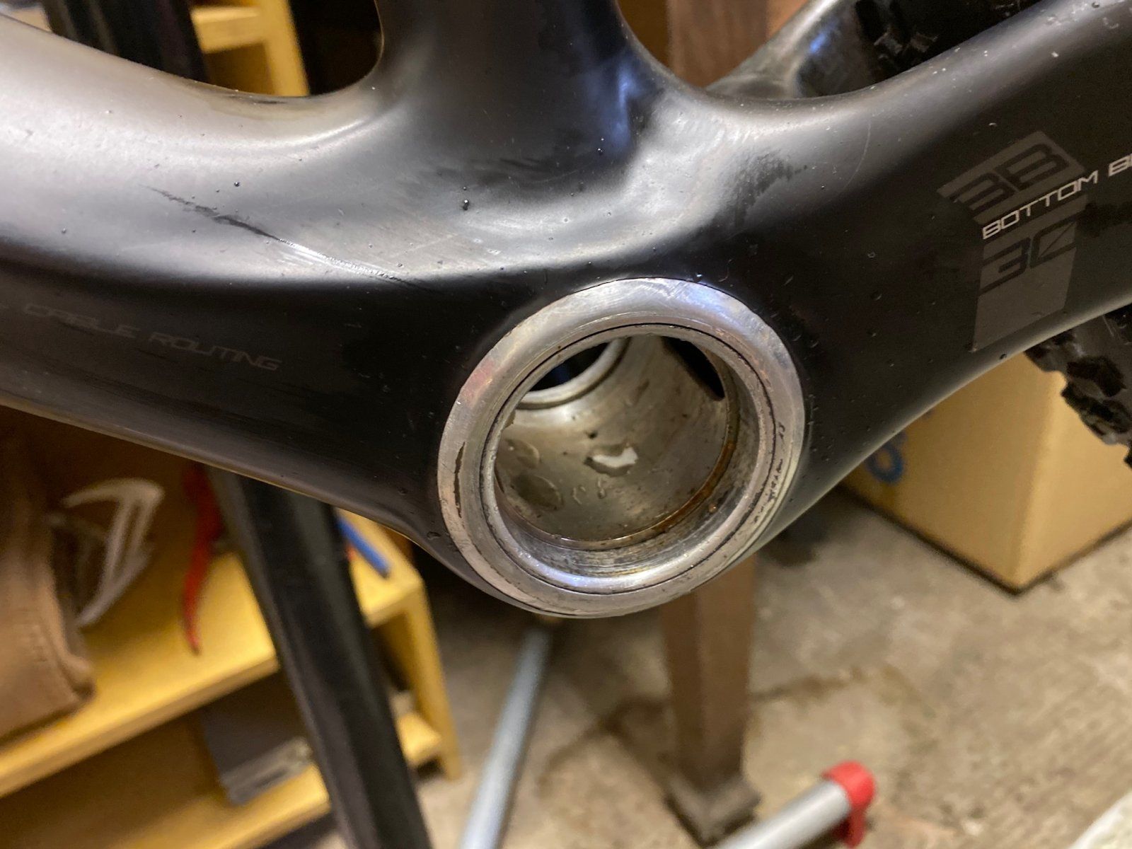

Moment... die Lagerschale hatte ich noch nie draußen. Ich bezweifle auch, diese zerstörungsfrei herauszubekommen (sieht Bild). Ich würde das Harz unter die Schale laufen lassen. Bislang habe ich nur die Lager selber getauscht.

Du hast einmal den Metallschaleneinsatz im Carbon und in die montierst du dein Pressfit Lager oder nicht? Wenn nicht, vergiss meine Antwort :D
Kann sein, dass ich es dann falsch verstanden habe. Ich kenne es so, dass du dein Pressfit Innenlager (bestehend aus Lager und Lagerschale) in die in den Carbonrahmen eingesetzte "Metallhülse" verbaust. Klebst du die Lagerschalen dann mit Zweikomponeten Harz ein, wirst du eventuell beim Ausbau unter Wärme eher die Metallhülse aus dem Rahmen treiben oder das Carbon beschädigen, als die Lagerschale einzeln rauszubekommen.

Ach so, Du hast Metalllagerschalen einlaminiert. Laß die bloß drin! Bei mir waren die Pressfit Kugellager direkt im Carbon eingepresst. Ganz andere Baustelle. Da würde ich auch erstmal zu Focus gehen und nachfragen.
Ja, das ist die Lagerschale. Auf beiden Seiten ist jeweils ein Sprengring, damit das Lager nicht zu weit eingepresst wird und das war’s.
