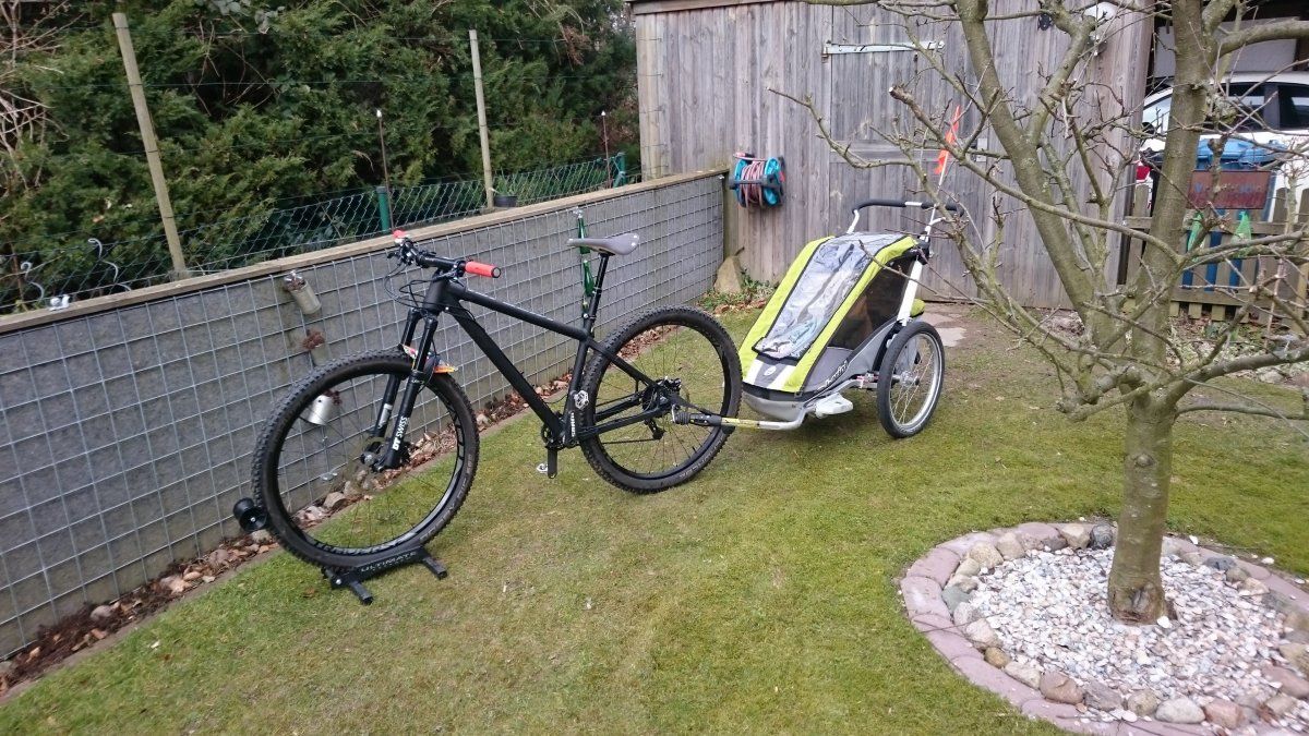

Argon TB XL Tailor mit 140er Pike und 190er Kurbel.
Passt alles. Danke Nicolai. :D

Gude!
Das täuscht dann wohl. Lenkwinkel ist 67,5°
Ich hab Kurbeln mit 180, 190 und 200mm.
Wobei mir am liebsten die 200er sind. Leider sind das Rennradkurbeln und passen natürlich nicht.
190er Profile Racing BMX Kurbel bekommt man problemlos, passen eigentlich immer und sind nicht zu teuer.
Ist so erstmal okay, ist ja nur mit alten Teilen grob zusammengenagelt.
Hauptsache der Rahmen ist was geworden, vor allem dank guter Beratung durch Marcel.xyxthumbs[1].gif
Die Geometrie ist an die Gabel und Kurbel angepasst. Oberrohr ist ein bisschen tiefer, Tretlager höher, Sitzwinkel 0,5° steiler und der Radstand länger.
Bin übrigens 1,97
Gruß
Bernd

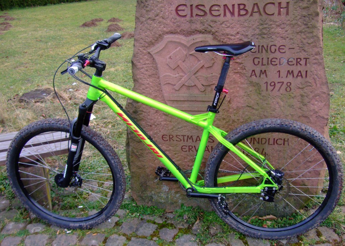

Man hat das Gefühl, dass das Argon TB nicht besonders gefragt ist und trotzdem sind die Wartezeiten lang. Auf der Hausmesse probe gefahren und umgehen entschieden das "Hausmessen-Special" auszunützen. Hier nun das Ergebnis. Vom alten HT habe ich Teile des Antriebes übernommen (Kurbel X9, AB 28T), ansonsten RS Relevation 130mm, lowcost LRS DT swiss M1700 (vorwiegend Winterbike), 1x10 Antrieb mit XT Kassette und One Up 42T sowie wechsel der 17/15 Kombi durch One Up 16T (wird bei 42er Bestellung sofort mitgeliefert), Schaltwerk XT M8000 jedoch mit SLX 10-fach Shifter, geht hervorragend. Bremse ebenfalls XT 8000 um das schwarz/gelbe Set-Up nicht zu stören :rolleyes:. Der 50mm Vorbau (Hope AM) schein mir nach der ersten Ausfahrt etwas zu kurz, war aber auf dem Probefahrtbike auch drauf. Mal sehen, vielleicht wechsel ich noch auf 70mm, den hab ich noch in der Restebox.
Gruß
Stephan
Glückwunsch Stephan.
Extrem toll geworden.
Wir müssen dringend wieder zusammen fahren. (Bei mir gab es auch 1-2 Verschiebungen in der Garage ; ))
