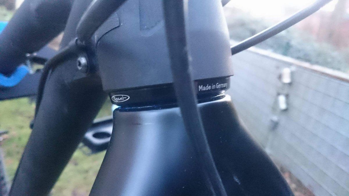

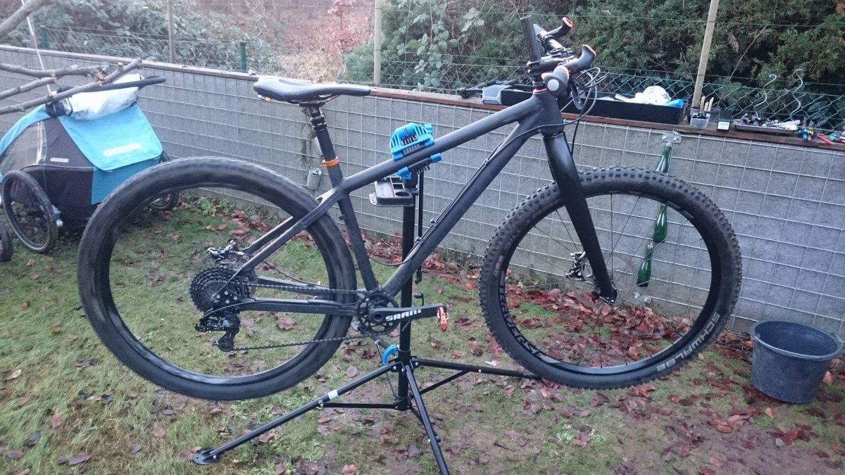

Moin,
hat schon einer sein 29er TB zum Star bike umgebaut? Ich habe es vor und dafür schon mal folgende Teile bestellt.
- 3T RIGID TEAM 500 Carbon Gabel
- reset racing flatstack 8 Steuersatz um die Einbaulänge zu erhöhen
- Schwalbe Nobby Nic 29 x 2,6
- SSP oder Schaltung weiß ich noch nicht genau

Der Reifen wird nicht durch den Hinterbau passen. Ist mit 2.4 Conti schon sehr knapp.
Ich denke schon, ich aber jetzt die 2,35er Schwalbe auf einer Felge mit 29mm iw. Die sind damit genau 60mm breit und ich habe zu jeder Seite noch min. 5 mm Platz. Die 2.6er sind 65mm breit auf der Felge.
Wenn nicht, wird der Reifen wieder verkauft. Habe erstmal nur einen bestellt.
