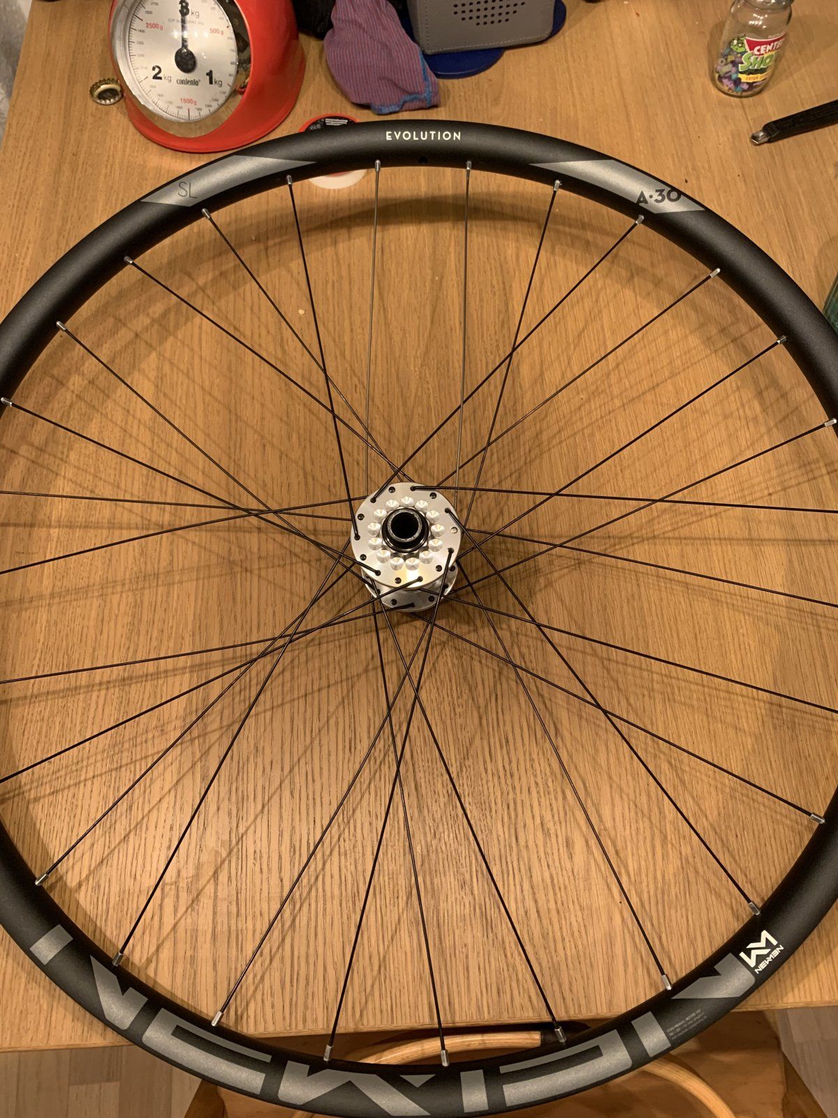

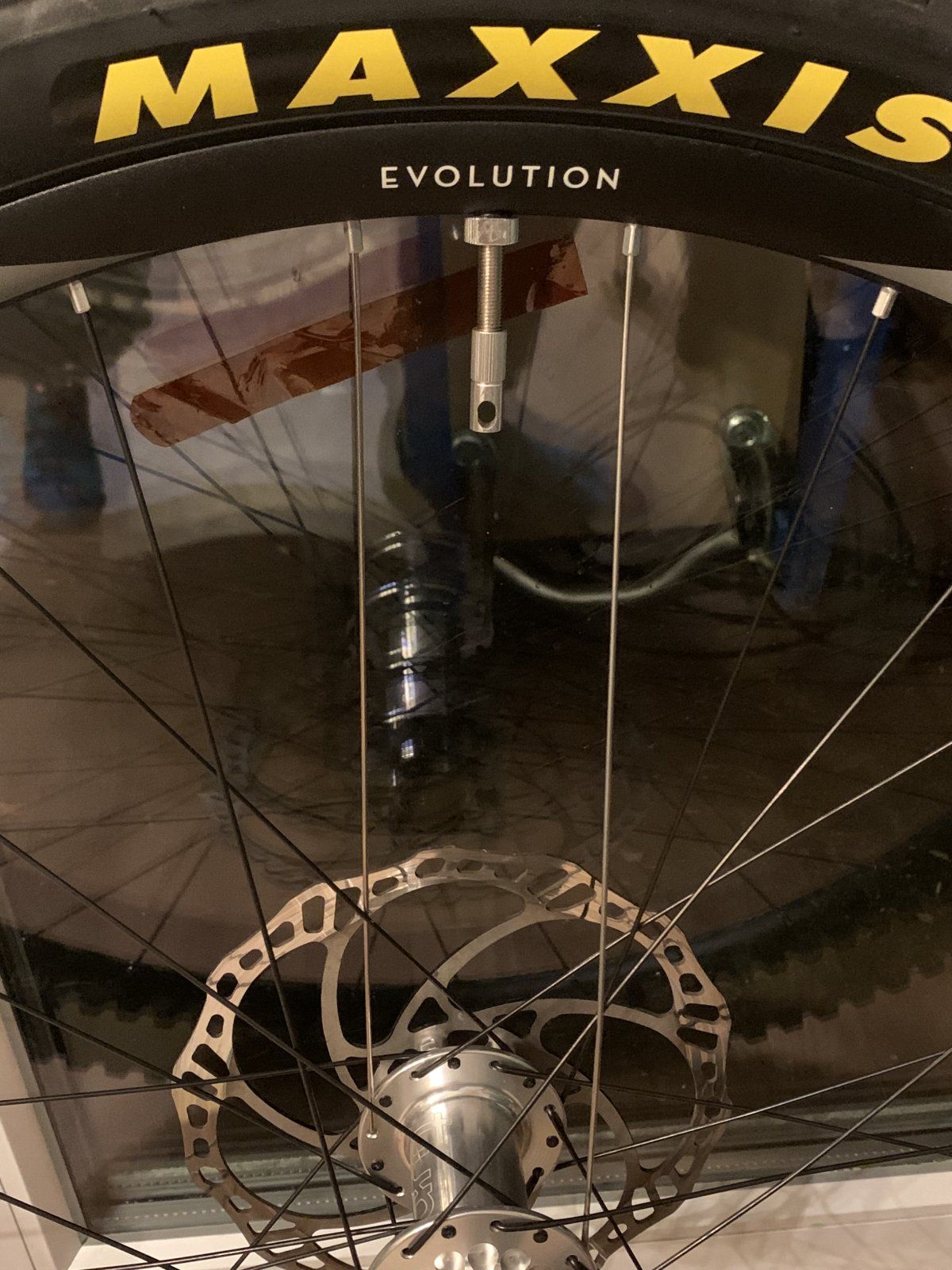

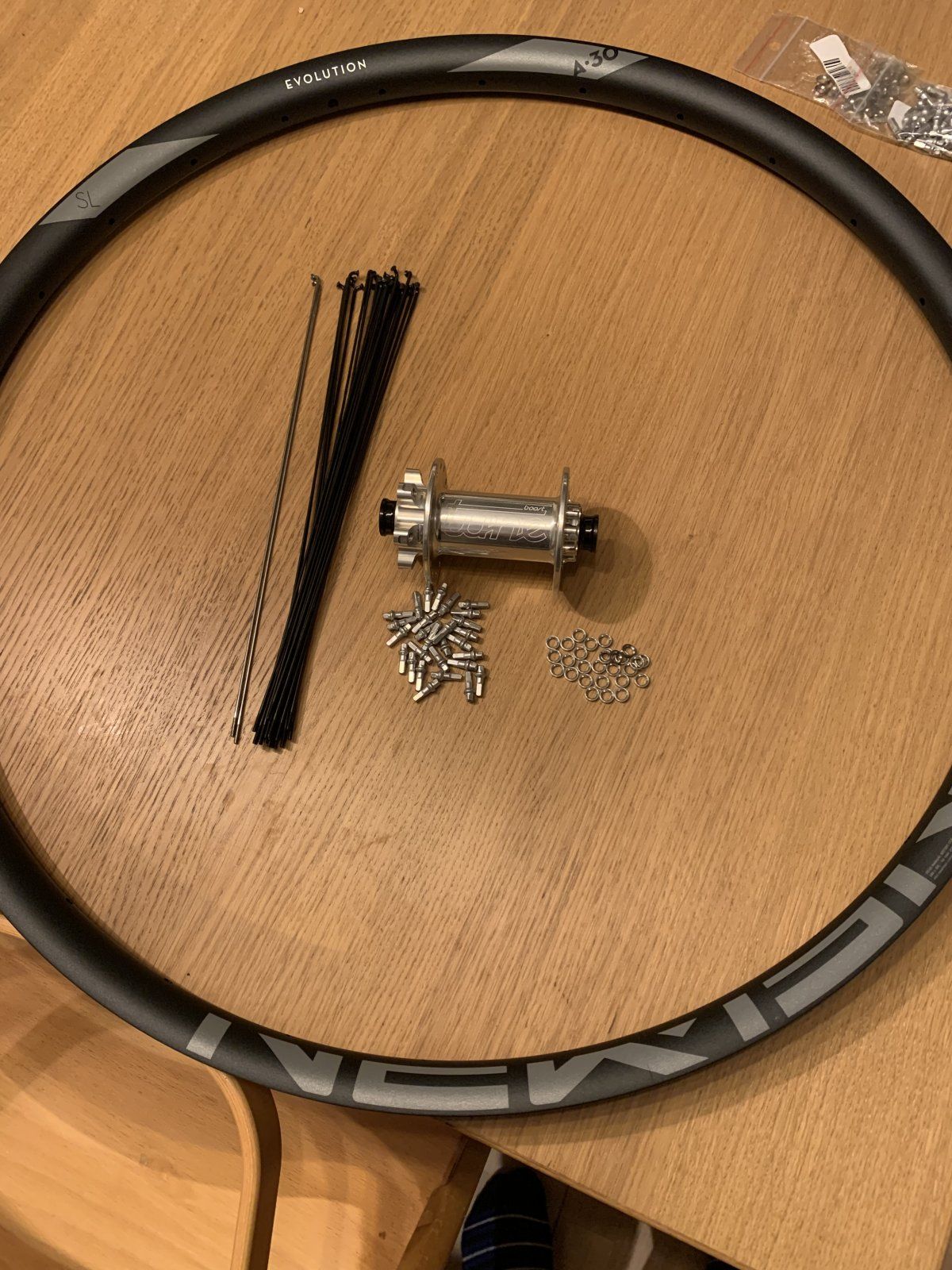

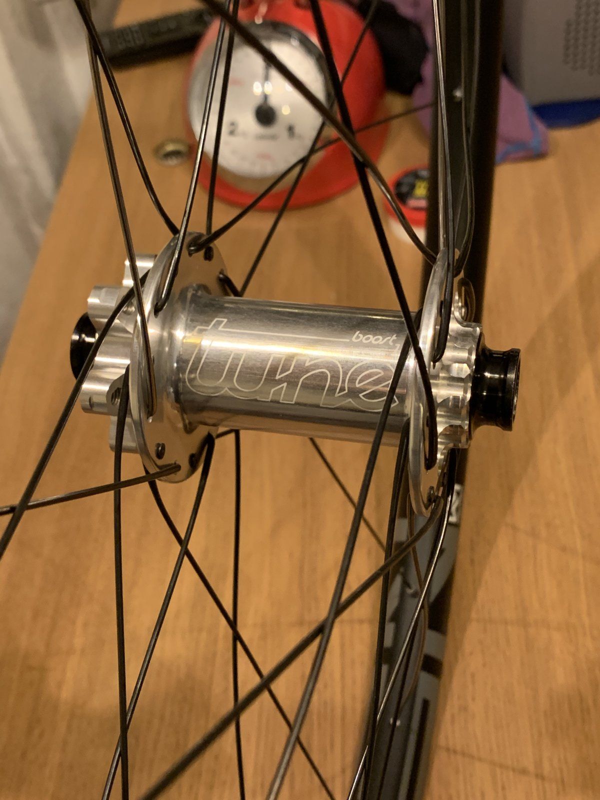

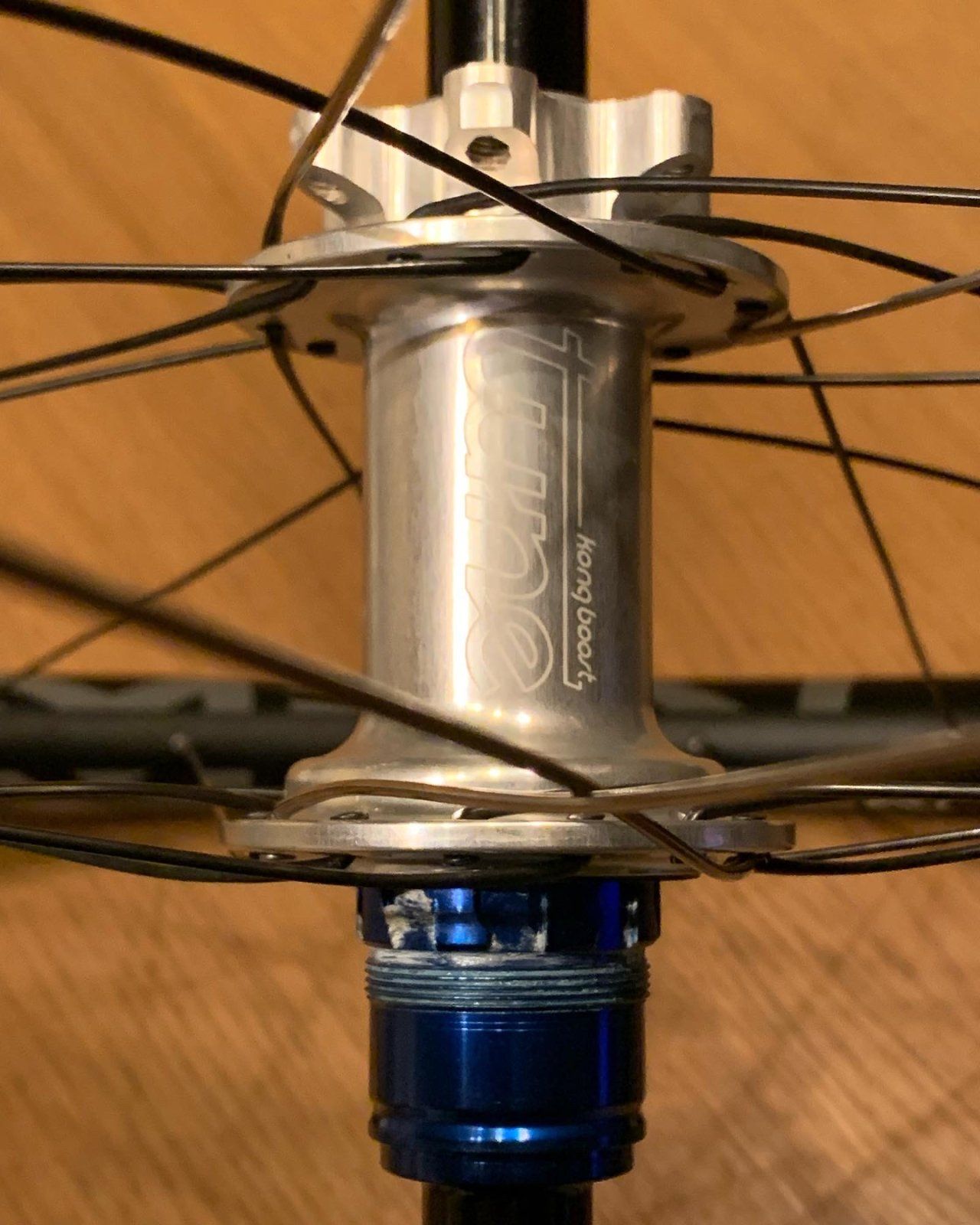

Da der Rahmen noch eine Weile auf sich warten lassen sollte kümmerte ich mich zu erst um die Laufräder:

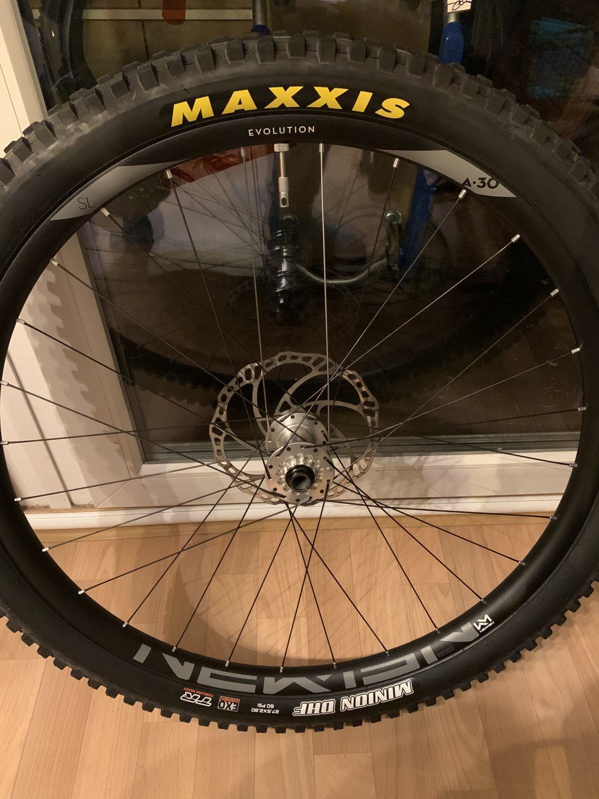

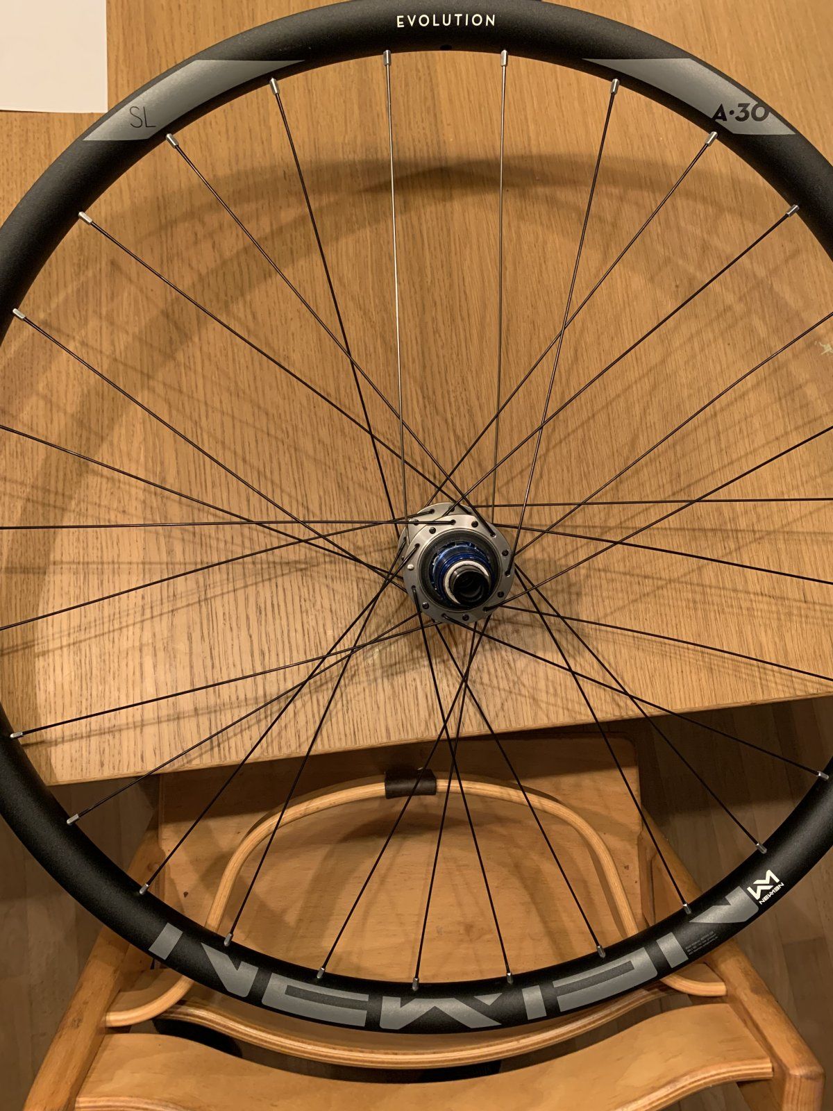

Meine „alten“ Tune Naben mussten neu bereift werden:
Da ich leichte rotierende Massen mag fiel die Wahl auf Newman Evolution SL A.30 Felgen in passenden 28 Loch. Plaste-Felgen waren mir schlicht zu teuer und die Newman sind in den Abmessungen gewichtstechnisch wirklich gut.
Bei Speichen und Nippeln ist’s nen Mix aus DT Revolution Speichen und Sapim Nippeln mit Newman U-Scheiben geworden. Hätte gerne komplett DT genommen, aber Newman schreibt U-Scheiben in Kombination mit Sapim Nippeln vor..🙄
Heraus gekommen ist nen LRS der sich sehen lassen kann.
1620g lesen sich verdammt gut 😎

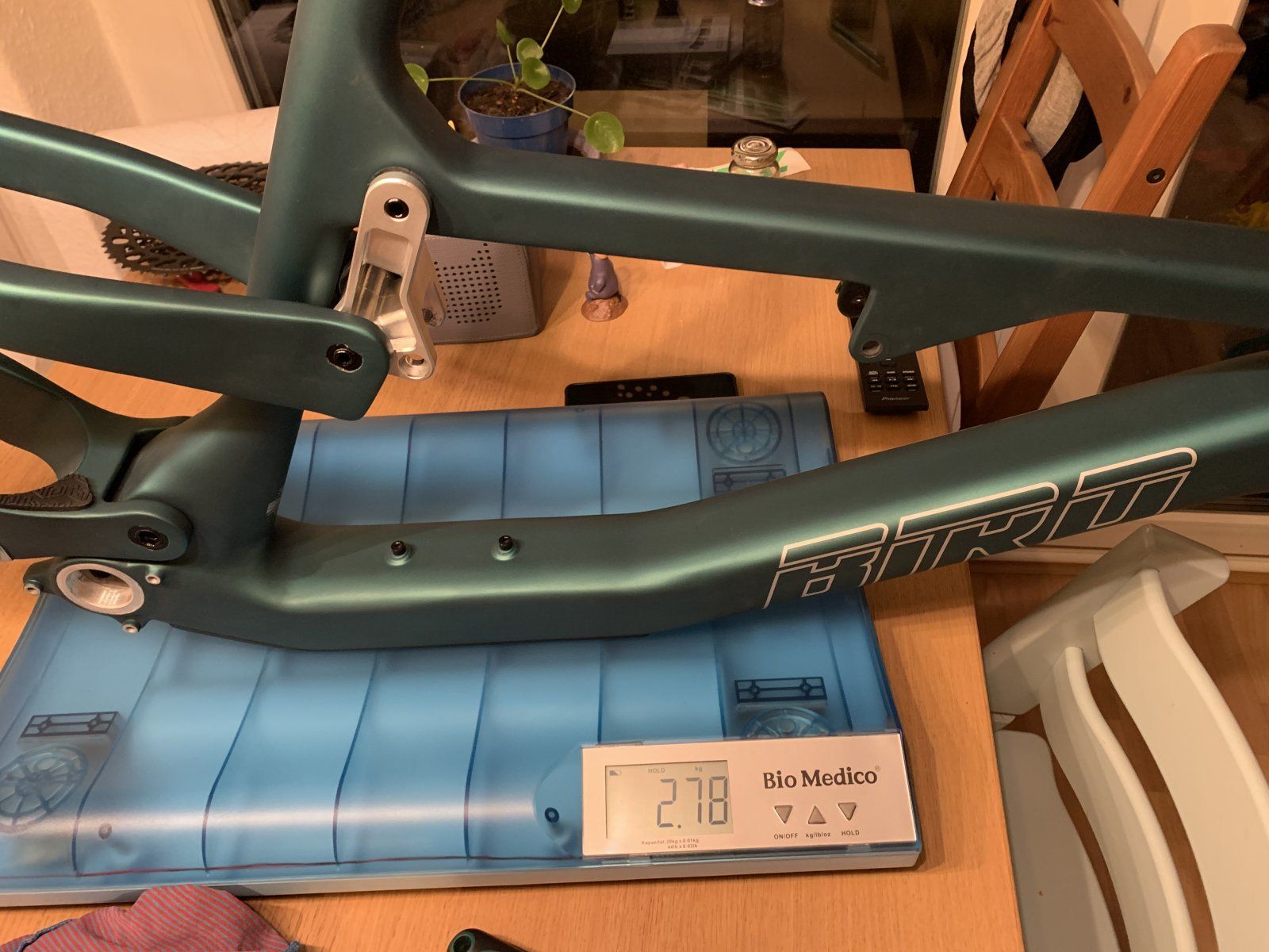

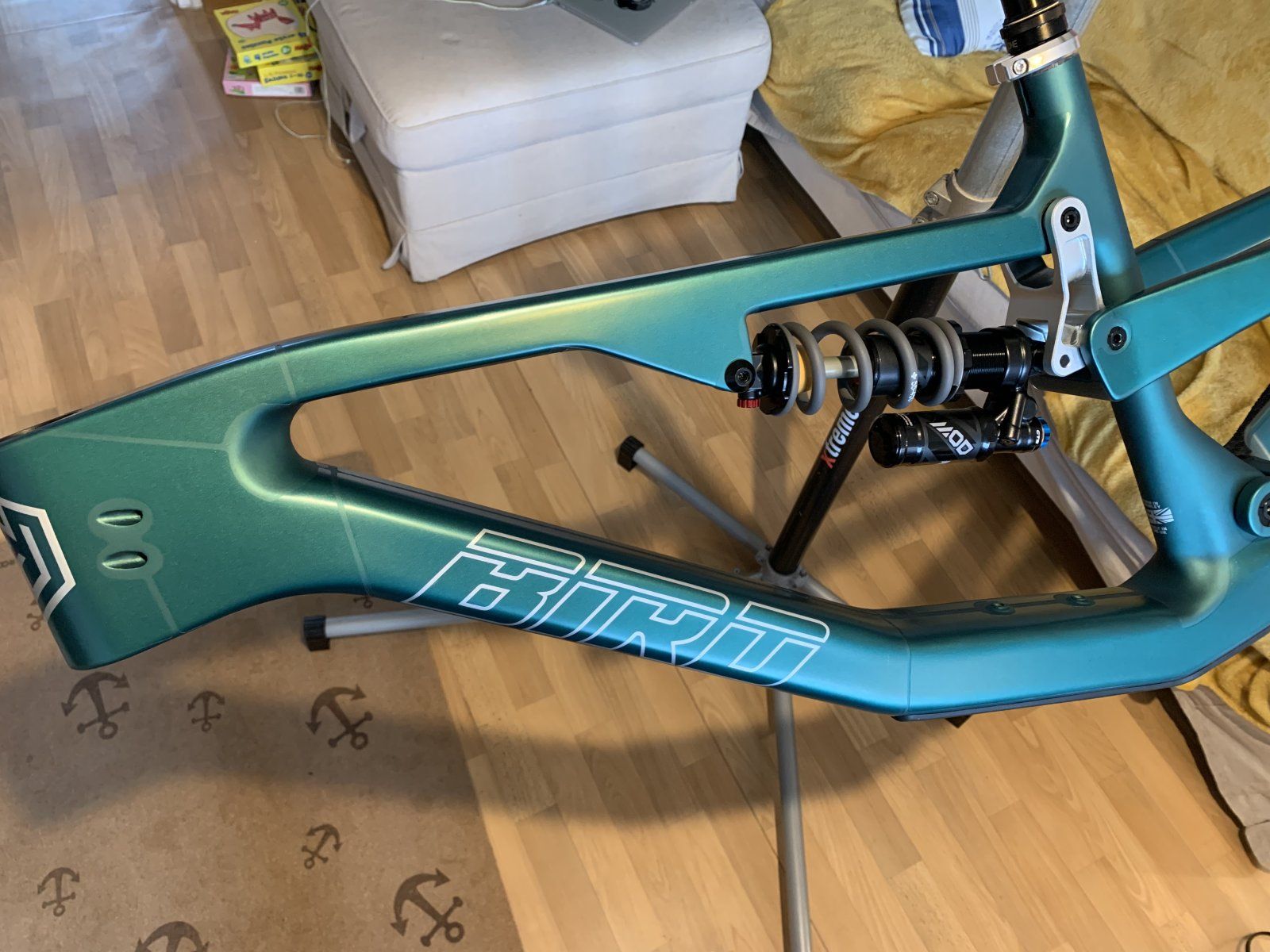

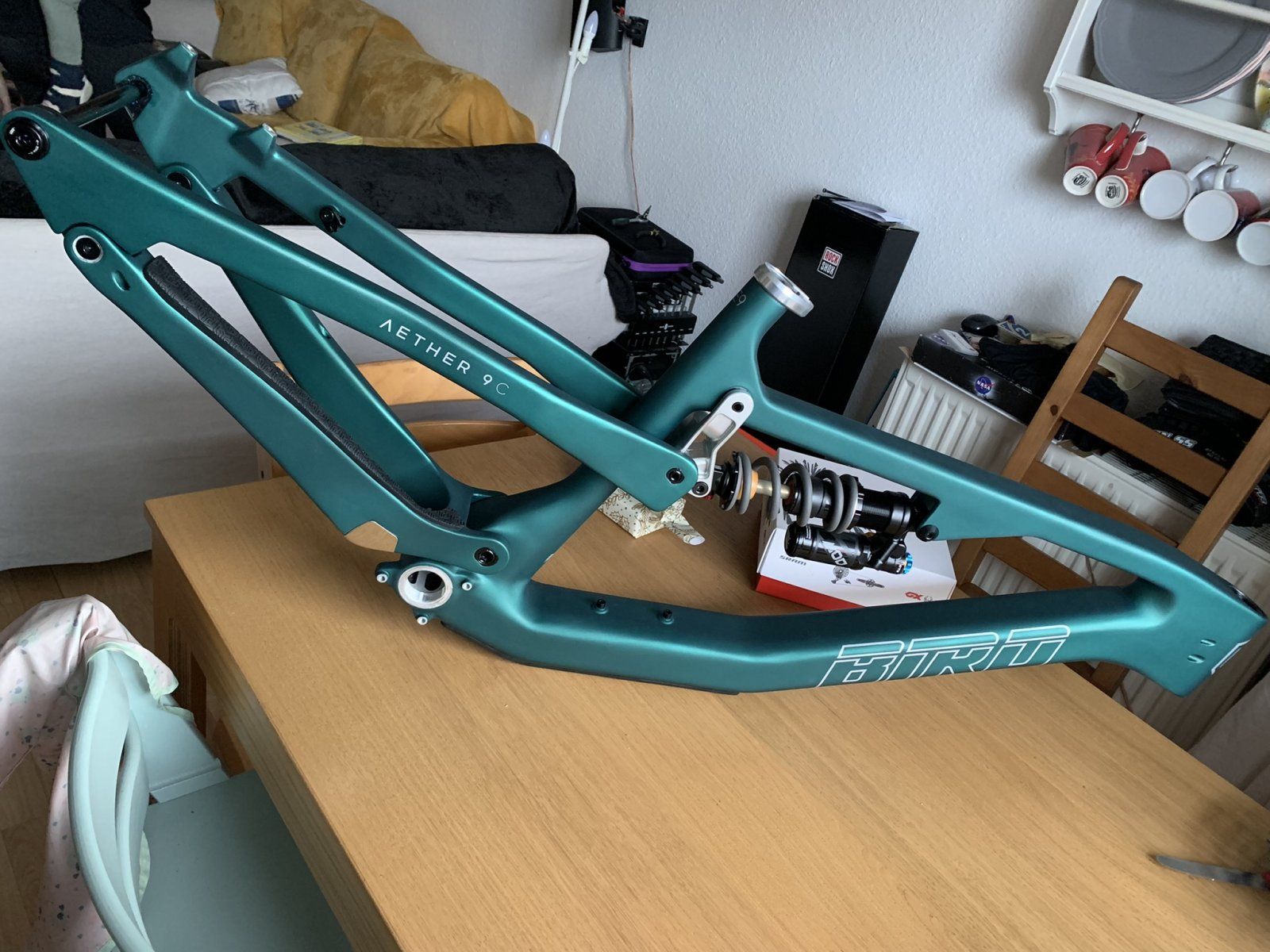

Heute kam endlich der Rahmen 🤩🤩🤩
Und was soll ich sagen?!?
Ich weiß nicht, wo das Ding nicht gut lackiert worden sein soll…!
Ich habe nichts gefunden 😄
Bird schrieb etwas von „matterer Lack als unserer Standart“ und „unterschiedlich starke Mattierung an verschiedenen Stellen“, aber da ist nichts!
Heißt also ich habe da einen wunderschönen neuen Carbon-Rahmen inkl. Formula MOD Dämpfer, Steuersatz und Sattelklemme für knapp 1800€ geschossen 🤩🤩😵‍💫
DANKE BIRD!

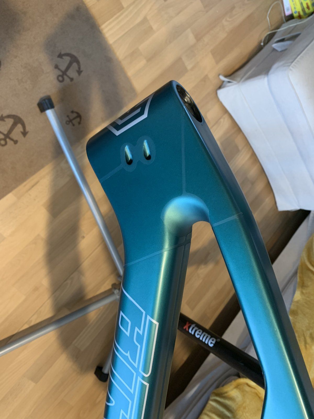

Morgen oder am Mittwoch kommt die gruseligste Aufgabe auf mich zu…:
Ich habe mir von RideWrap ein Extended-Rahmenschutzkit bestellt und muss es anbringen…

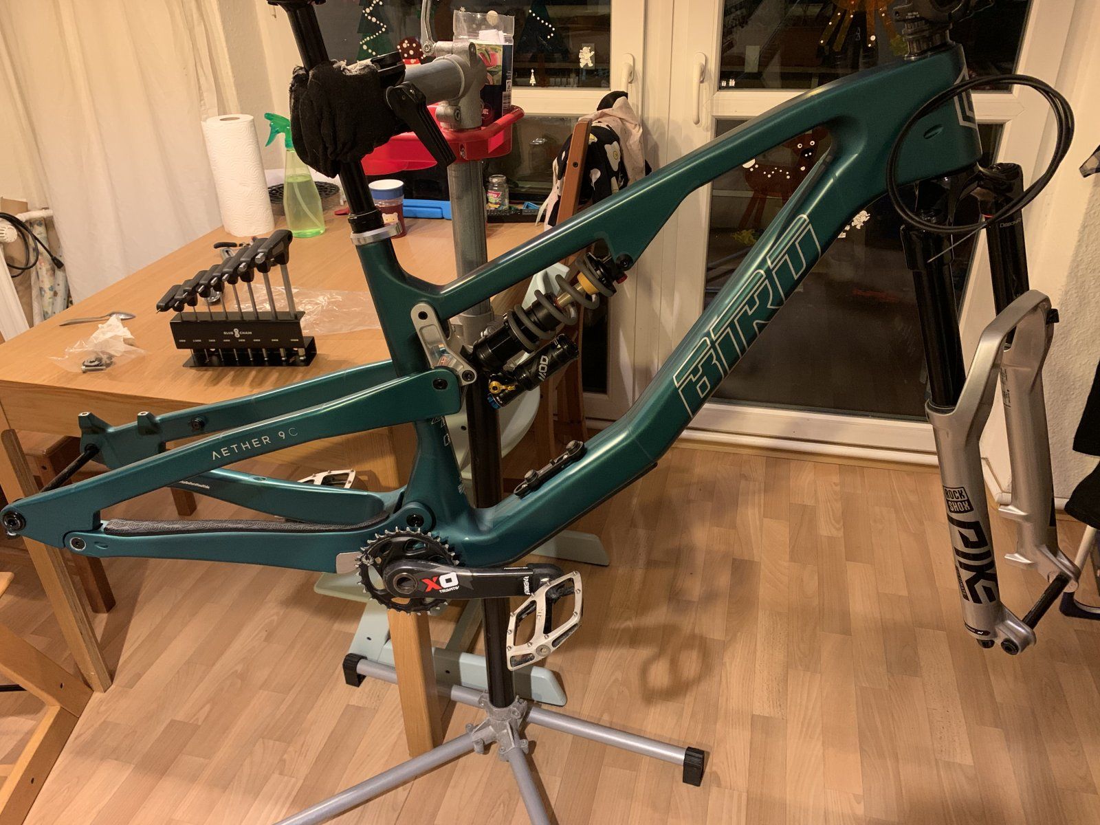

N’Abend!
Weiter ging’s heut Abend mit der ungeliebten Aufgabe des Abklebens 🙄
3 Stunden hat’s mit Ruhe und Geduld gedauert, doch in bin verdammt zufrieden mit dem Ergebnis.
Der „tailored-kit” von RideWrap war sehr gut zu „verarbeiten“. Unheimlich hohe Passgenauigkeit, unproblematisch um jede Biegung zu bekommen und völlig blasenfrei aufzubringen. Ich bin echt begeistert von der Folie.
Kein Vergleich zu meinen vorherigen Erfahrungen mit anderen Herstellern…
Einzig die „Tron-Legacy“-Optik mit den ganzen Lücken zwischen den einzelnen Segmenten ist ein wenig gewöhnungsbedürftig…aber wie heist’s so schön: wer das eine will usw. 🤣🤣🤣

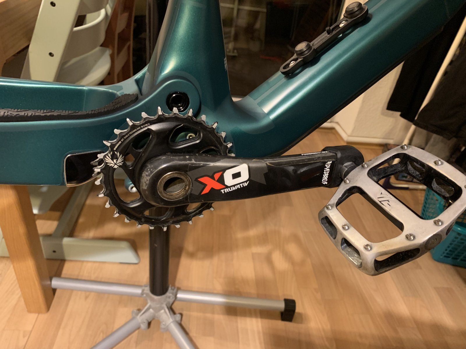

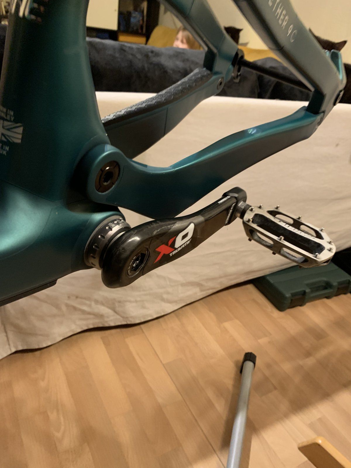

Das Tretlager und die Kurbel haben dann auch noch schnell ihren Weg in den Rahmen gefunden sowie Sattelstütze inkl. Zugverlegung.
Wie sehr ich mich auf die 200mm Hub freue 🤩
Echt verrückt, wie so wenige Rahmenhersteller auf eine maximale Versenkbarkeit von Variostützen wert legen. Besonders bei kleinen Rahmengrößen ist das echt nen Problem…
Ach, und die Gabel wurde auch kurz reingehangen…nur um mal zu gucken 😅

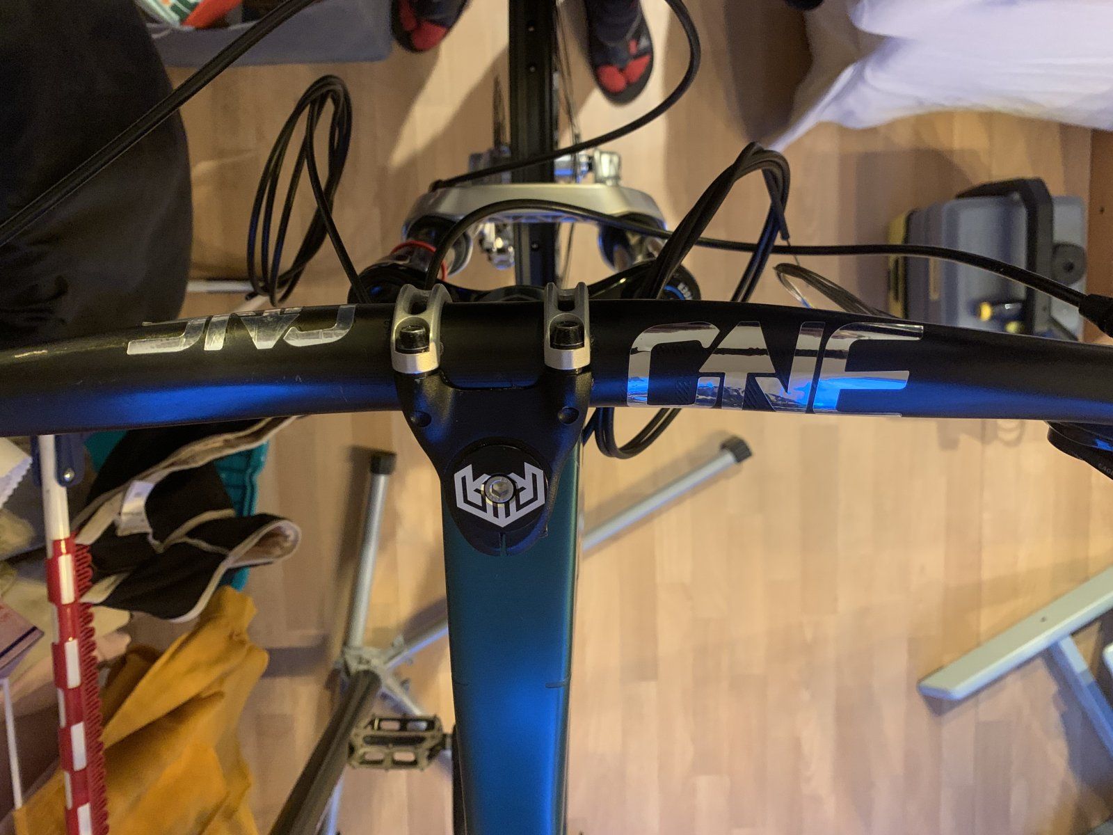

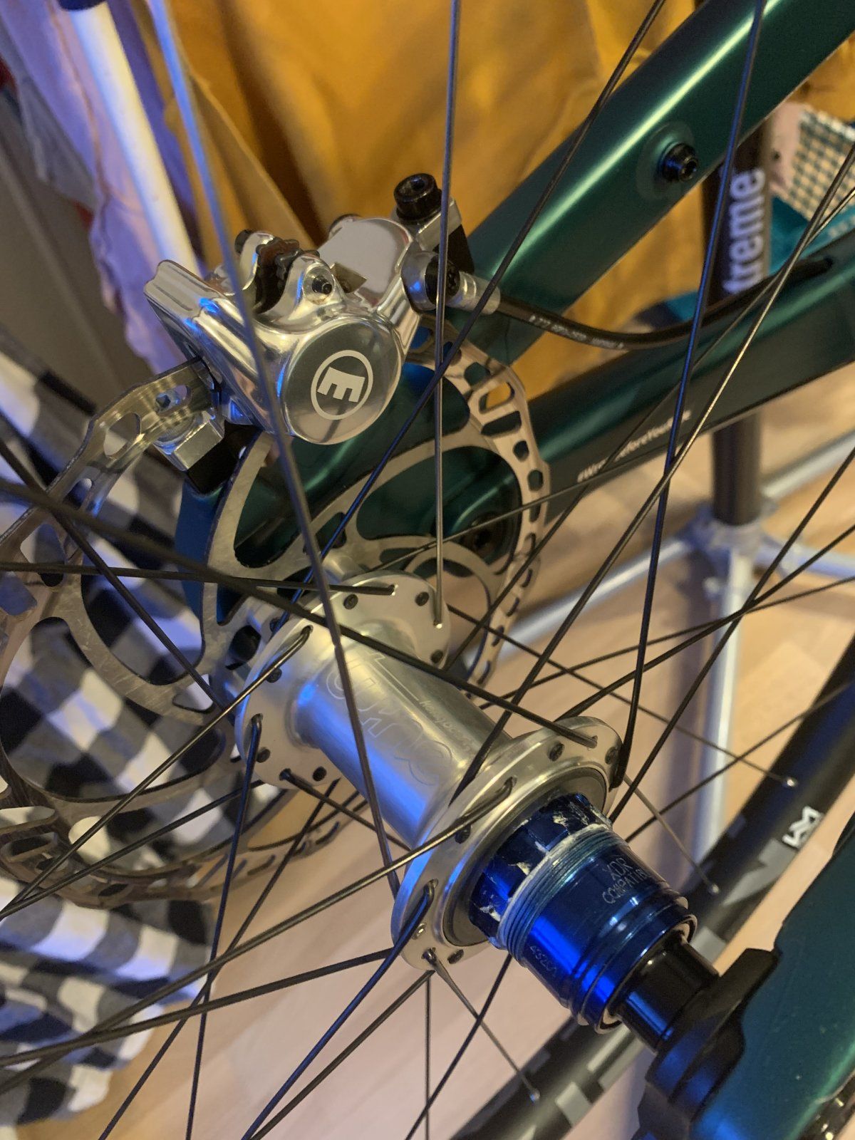

Weiter gehts 😄
Hatte die letzten Tage der Woche viel mit meinen kranken Kiddies zu tun und bin nicht so vorangekommen wie erhofft…
Aber gestern Abend, nachdem sie im Bett waren gabs noch nen bissel Zeit fürs Plaste-Schätzchen 😅

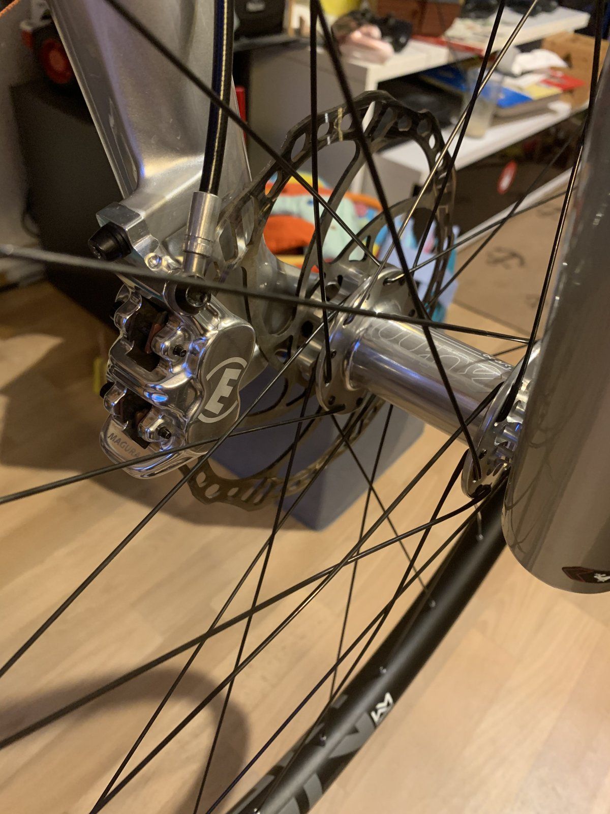

Die Bremsen haben ihren Weg ans Rad gefunden und wurden justiert.
Magura Trail SL mit Storm SL Scheiben in 180mm V+H und Galfer Advanced Belägen sinds (falls es jemanden interessiert 😂).
Lenker, Vorbau und Gabel hab ich auch noch geschafft ranzuwerfen 💪🏼
Sind nen Spank Split Vorbau, der recht Zeitnah gegen nen Race Face Turbine R in poliert ersetzt werden soll, ein OneUp Lenker in 35mm rise und die Pike Ultimate, die man schon gesehen hatte mit 150mm FW.
Heute versuche ich die Laufräder zu komplettieren mit Felgenband, Ventilen, Bereifung und Milch.
Und hoffe mich der Schaltung und Verkabelung der Stütze widmen zu können…🙏🏼

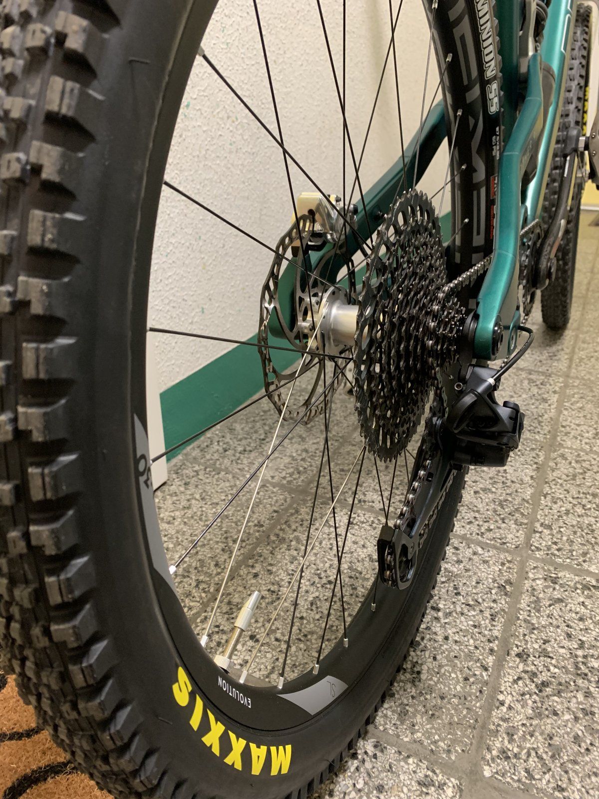

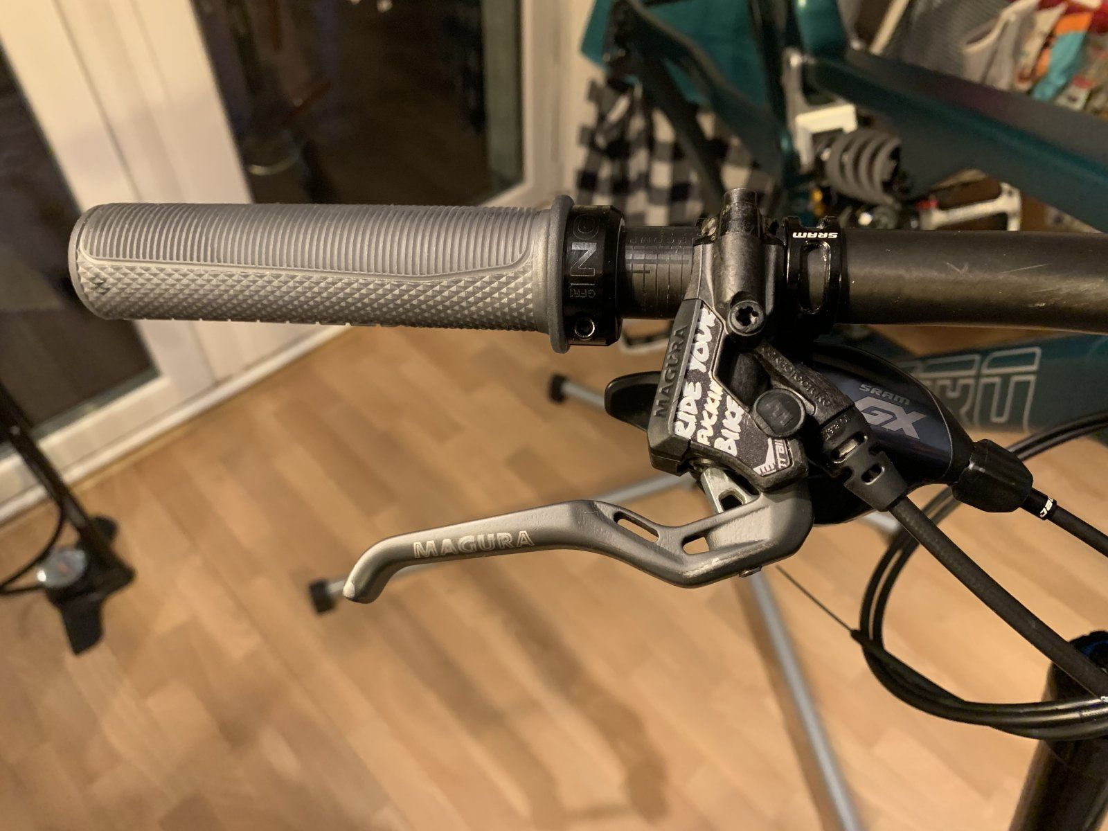

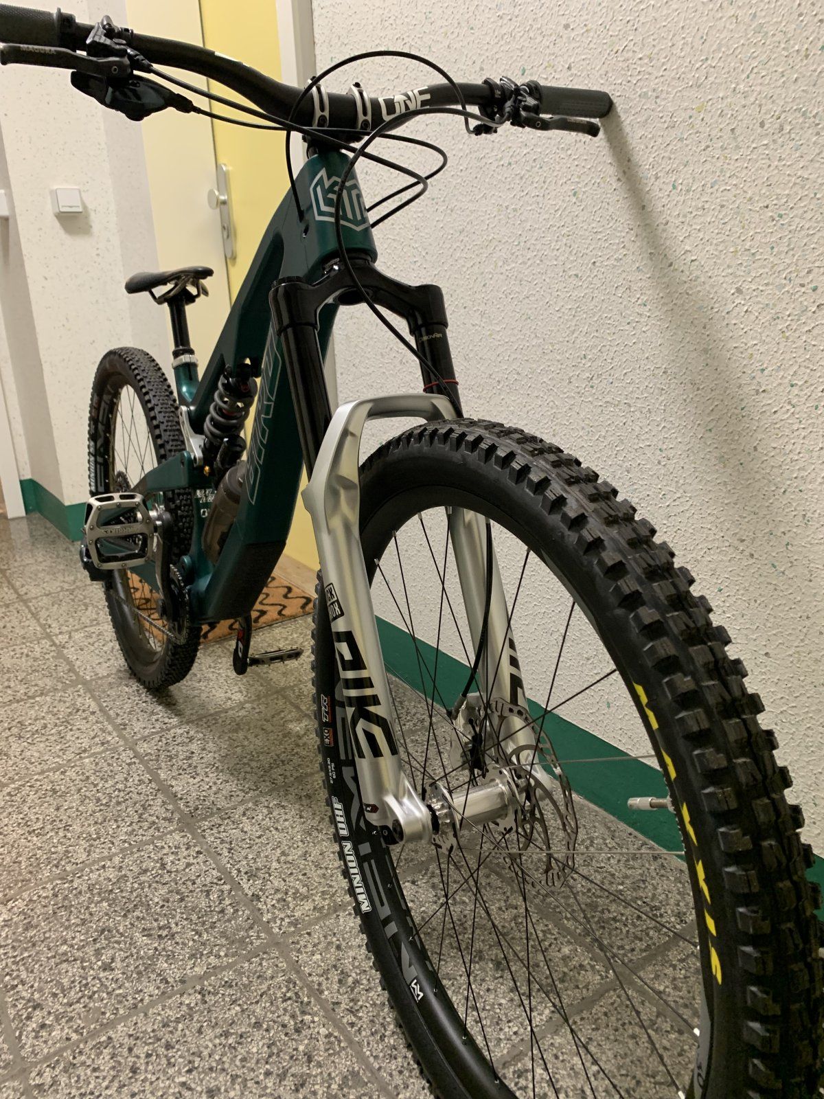

Bin gestern noch zu einigen Basteleien gekommen.
Die Laufräder sind fertig 🙃
Maxxis Minion DHF vorn und Minion SS hinten, Peaty‘s valve’s und MucOff Milch.
Die Bremsen sind entlüftet und eingestellt und am Cockpit ist alles positioniert.
Hierbei handelt es sich um die Trail SL Geber mit „Loic Bruni“ Hebeln, Ergon GFR1 Griffen und GX Schalthebel.
So vom „Draufsitzen“ her fühlt es sich schon mal richtig gut an 🤩
Am liebsten wäre ich gestern im Dunkeln schon mal um den Block gefahren, aber ich hatte keine Nerven mehr mich noch um Kette und Schaltung zu kümmern bzw. wäre das auch einfach zu laut gewesen für die schlafenden Kinder im Zimmer nebenan 😅🙄
Das kommt heut. Und dann auch hoffentlich die erste Runde noch im hellen mit dem Vogel 🤞🏼

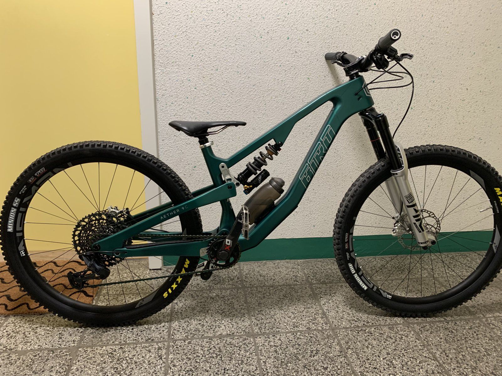

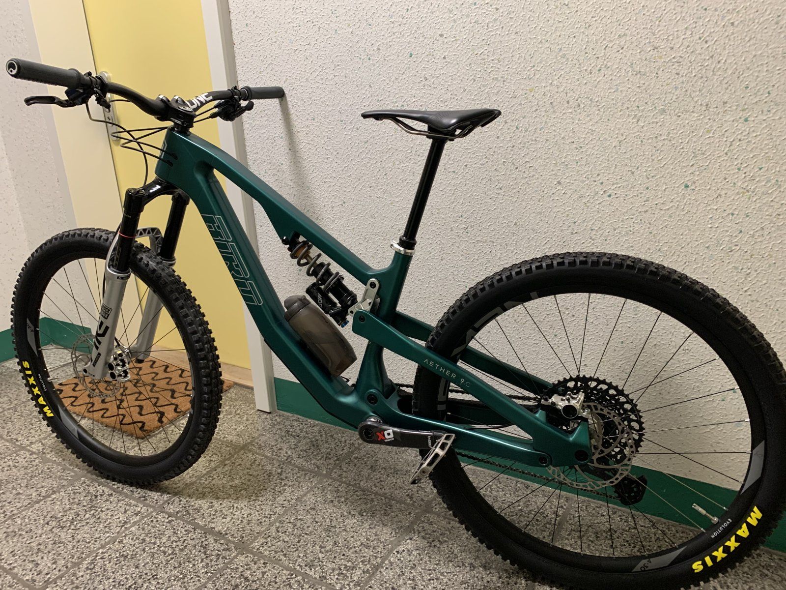

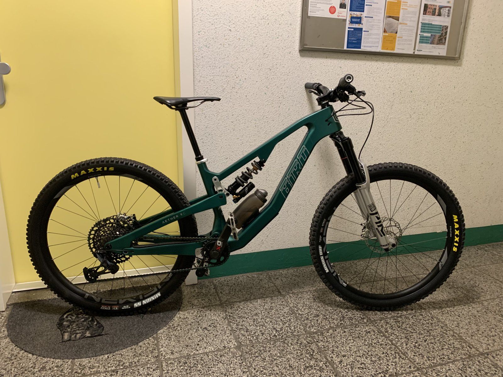

Der Vogel ist fertig 💪🏼🤩
Gestern war’s endlich soweit und ich konnte die erste Runde drehen. Zwar im dunkeln und nur um den Block, aber das erste Gefühl ist schon mal sehr gut!
Die 200mm Verstellbereich der Sattelstütze sind echt der Wahnsinn.
Der Sattel ist jetzt fast so tief wie bei meinem SC Jackal 😁
Bin schon verdammt gespannt, wie gut die toboggan‘s damit gehen 🤩 Donnerstag hab ich frei und darf raus zum spielen. Da wird dann ausgiebig getestet und Feintuning gemacht.

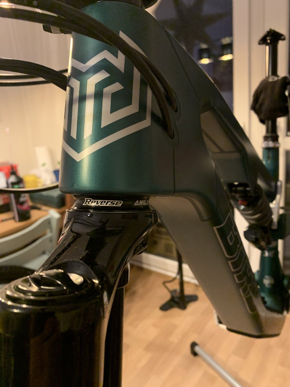

Ein paar Dinge müssen aber definitiv geändert werden:
Erstens soll’s noch neue Pedalen geben. Die DMR V12 Mag sind einfach nicht mehr ansehnlich 🤣 Wahrscheinlich werden es die Composit-Pedale von OneUp oder vllt Crank Brothers Stamp. Was denkt ihr?
Zweitens MUSS ein polierter Vorbau her. Und nen Stück kürzer als die 40mm vom Spank wären auch gut.
Ein Race Face Turbine R in 32mm wird es wohl werden.

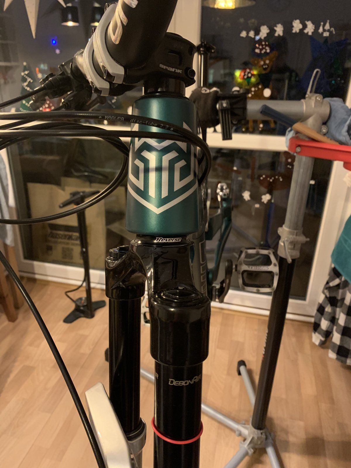

Drittens ist die Optik mit dem Reverse angle spacer jetzt nicht unbedingt „the hottest shit on earth“…alternativ könnte ich die Gabel noch auf 160mm traveln (nicht gerade meine erste Wahl) oder mal in den Untiefen des WWW nach einer optisch ansprechenderen Variante an erhöhtem Festkonus schauen…Naja, zum Glück kann ich es während der Fahrt nicht sehen 🤣
Zu guter letzt muss ich mal ausprobieren, ob ich nicht sogar die vollen 210mm Hub nutzen kann und dann trotzdem noch gemütlich sitze. Bei der kurzen Probefahrt fühlte es sich so an, als ob da noch Luft nach oben ist…
Ach, und ich bin am überlegen, ob ich meine OneUp KeFü noch anbaue…einfach weil sie zu schade ist, um ihr Dasein in einer Kiste zu fristen und man ja nie wissen kann wann es wirklich ruppig wird 😬
So, jetzt aber genug vom Mimimimi 🙄
Alles in allem bin ich sehr zufrieden 😊
Es fühlt sich auf den ersten Metern gut an, ist spielfreudig und hat das erhoffte geringe Gewicht (13,3kg um genau zu sein).
Wenn es sich jetzt auf dem Trail noch genauso gut fährt wie es aussieht könnte ich nicht glücklicher sein 😊🤞🏼
Ist echt wunderschön geworden der 🐦🥰
Ich bin schon gespannt wie du die Fahreigenschaften auf den Trails so beurteilst.
Oder die neuen Hope f 22 Pedale natürlich in Silber wären auch schick.
So ein geiler Hobel, der schreit geradezu nach Fichtenslalom und Jumplines!
Klingt ja nach nem gelungenen Einstand, so soll's sein. :bier:
Da wirste erstmal schön ins Leere greifen :D schon echt ungewohnt der Anblick mit so nem tiefen Sattel, bin mal gespannt, was du vom Fahren erzählst.
Hab doch immer wieder Sattelkontakt mit den Beinen, mal sehen wie das mit der 200er Stütze wird.
Die Pedale würde ich noch nicht in Rente schicken, aber du hast offenbar Bock auf was neues. ;)
KeFü ran, besser haben als brauchen.
Für den Vorbau werf ich noch Unite Components in den Ring, welche Lenkerklemmung brauchste denn?
