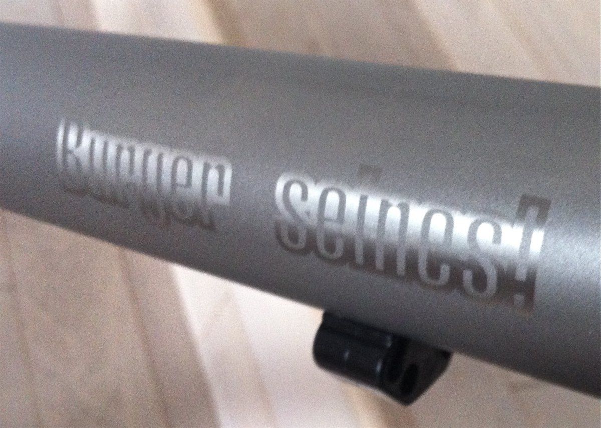

Rahmen,Gabel und Laufräder-made by krull
Spitzname am Oberrohr als sp. Designwunsch
Ich hasse zu viel Brandings - also Felgen und Gabel von div. Aufklebern befreit

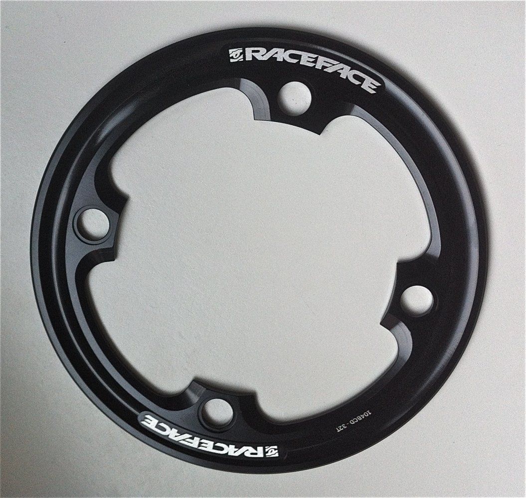

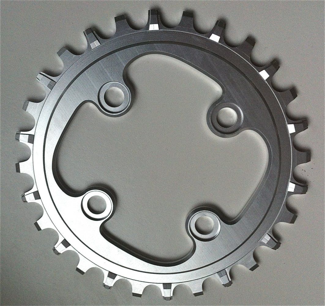

Kurbel noch orig. mit 2 Kettenblättern - am fertigen Rad dann durch ein "Mirfe" 28Z narrow-wide Kettenblatt am inneren Lochkreis ersetzt
Statt dem großen orig. Kettenblatt dann der Bashring außen.
Kasette: Orig. Shimano XT 11-36 geändert auf DIY 11-42 - "Mirfe" 42er und orig. 15Z und 17Z ersetzt durch 16Z (in meinem Fall Duraace )

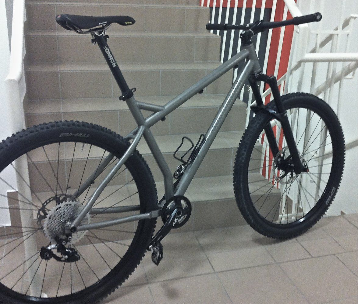

Samstag Abend-habe fertig!!!!!!
Bereifung siehe oben-Alle Schriften außer "CHW" (-als hinweiß auf meinen Namen ) mit Edding schwarz bemalt.
Bashring auf Grund der Innenposition bei der 2-fach Kurbel verkehrt montiert-taugt mir aber eh so-kein Branding!!!!

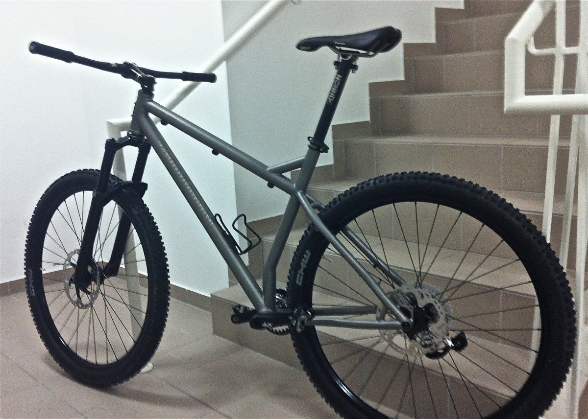

Heute zum ersten mal am Berg:
Schaltung DIY 1x10 funktioniert ohne Probleme.Habe mich am Samstag allerdings lange mit der Kettenlänge und der Einstellung gespielt-vor allem die "B"-Schraube und die Kettenlänge benötigen einiges an Geduld!!!Die Kette könnte rein techn. noch kürzer sein.Ich denke aber solangs gut funkt-warum was ändern!!??
Das Rad an sich kenne ich ja schon-ich glaube allerdings schon den Gewichtsunterschied von ca. 1,5 kg positiv zu bemerken!!!Rad fahrfertig 12.3kg!!!
Die Gabel-weil sehr einfach aufgebaut - ließ sich schnell auf mich einstellen.Ich hab das Gefühl daß sie ein bischen schlechter anspricht als meine Reba am Vorgänger - ist aber natürlich noch nicht eingefahren.Ich bin da auch ziemlich unsensibel und war heute sehr froh nach vielen Fahrten mit SSP/Starrgabel endlich einen Federgabel zu spüren.
Mit der Übersetzung habe ich mich ja in der Wartephase oft beschäftigt-daher auch keine Überraschung.
Der leichteste Gang ( 28-42 ) entspricht meinem alten 1. Gang (24-36 ) ziemlich genau.da geht soweit alles bergauf.
Die fehlende feine Abstufung stört mich als SSP Fahrer ( Rigid-MTB-29" und Stadtfixie ) nicht.Entweder den nächsten Gang mit größerem Unterschied wählen oder in den Wiegetritt bzw. schneller kurbeln!!
Die kleinen ( schnellen ) Gänge reichen für die Anreise zum Berg und für flottes fahren in der Ebene-bergab kann kaum mehr beschleunigt werden.Macht nichts-da konzentriere ich mich eher auf die Bremsen.Rennambitionen habe ich auch keine!!!
Der Flat-Lenker mit 8 Grad Biegung nach hinten und der neg. verbaute Vorbau verändern die Geo im Vergleich zu meinem alten Slimjim zum Besseren!!!
Bleibt mir nur mehr zu sagen , daß sich das Teil super fährt.Das Experiment 1x10 DIY hat sich bis jetzt auf jeden Fall gelohnt!!!
Und ausschauen tuts ja auch geil - finde Ich zumindest!!!!
