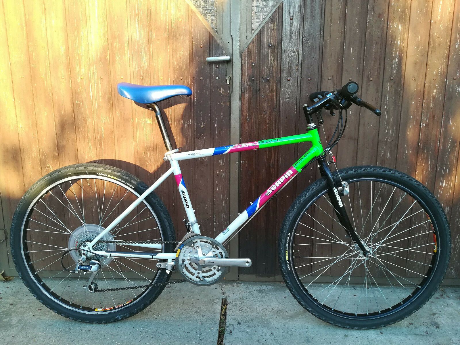

Das hier ist die Ausgangssituation:
Eigentlich zu schade, dass es im Keller rum fliegt...

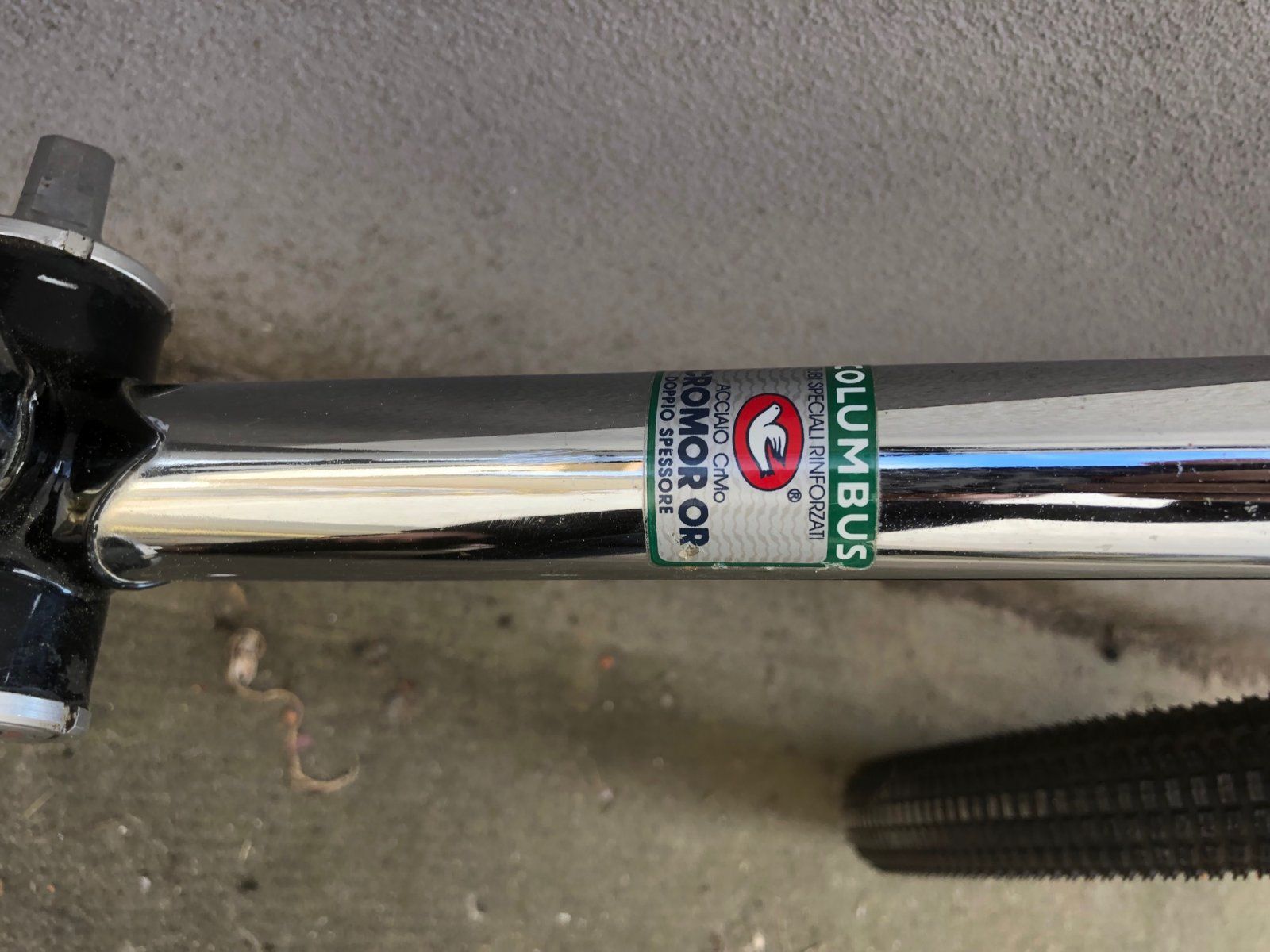

So begab ich mich auf die Suche nach einem Rahmen...und bin dank Hilfe hier fündig geworden...ok, noch etwas älter als der Sevysa...vermutlich sind die Daumies auch zu neu...aber der hier ist es geworden:
Aber hey...bella machina aus Italien, da kann man kein Japan-Material dran bauen...
Mal sehen was ich an Teilen bekomme...Schaltwerk habe ich in Silber...Kurbel in silber fänd ich auch gut...Bremsen in schwarz...
Ich bin unschlüssig wg Vorbau...
Der Sevysa war schon cool...hatte Titan-Finisch, wurde schwarz gepulvert...
Hi
Original hat scapin itm verbaut - meiner ist leider verbogen und schrott.
Ansonsten mal nach 3 ttt schauen oder halt salsa
Toller Rahmen, ich hatte auch mal einen scapin offroad Rahmen.
Optisch würde ein schlanker, schwarzer Shogun Zero mit angeschweisstem Gegenhalter super aussehen, gab es aber nur in 0 Grad....aber eigentlich wäre was italienisches natürlich perfekt. Wie wäre es mit dem ITM Eclypse? Gab es auch in schwarz oder aber sogar in poliert, das könnte super aussehen.
Dazu einen schwarzen crmo lenker. Gab es da etwas aus Italy? Itm hatte meine ich nur alu, oder? Ansonsten Tioga aus Japan...Gab es auch in poliert, falls du z.b. dafür einen schwarzen vorbau verbaust oder viel bling bling magst.

Soviel neuer ist das nicht!
Und zur Ausstattung :
Diese scapin wurden vom Mountain lx bis xt ausgestattet. Bei den Gabeln gab es min 2 Varianten ( geschweißt und gemufft ).
Bei dem im bikemarkt wurde aber schon einiges getauscht- Vorbau ist itm.
Vg Sebastian
Stimmt...hatte mich von den VBrakes täuschen lassen...
Meine Gabel ist gemufft...

hier mal meine 2 - wobei ich sie als alltagsrad nutze oder genutzt hatte.
Das team hat das XP ersetzt ( und ja es ist kleiner - aber passt )
Das XP war mit mountain LX ausgestattet, was dann nach und nach auf XT geändert wurde und das Team ist ein bunter mix aus XT,edco,Magura,Primax, campa,Mavic usw ...
Scapin XP 90:91.jpg
