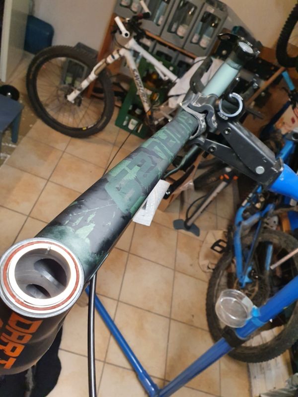

So, der Rahmen ist mit Lagern und Kurbel abgeholt.
Ich starte jetzt schon mal eine Liste mit Kleinteilen, die ich vergessen habe:
1. Ahead Cap mit Schraube
Habe schon mal schnell versucht die Schaltaußenhülle intern zu verlegen. Shit, das wird dauern. Vermutlich gehe ich direkt auf die externe Alternative = guter Rahmen!

Aber, seit 15 min bin ich stolzer Besitzer einer intern verlegten Schaltung

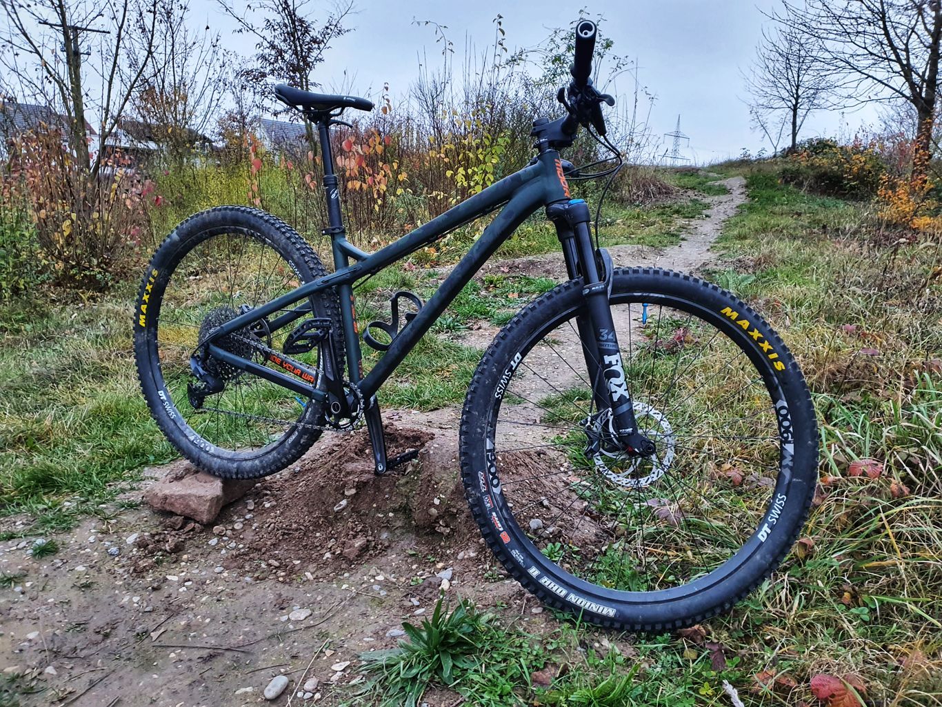

Es rollt.
Heute alle Technik mit Kleinteilen fertig gestellt.
Nur die Sattelstütze fehlt noch: also die 27er vom SC Heckler mit Panzertape und Gummistreifen für ein Proberollen auf 30,8 gepimpt. Ging ganz schön viel Tape drauf.
Papa stolz und Tochter sehr happy.
Neues fehlendes Kleinteil: KS-Schutz.
Es ist angerichtet:
Edit: unscharfes Bild aushetauscht. Und Teileliste mit Details aktualisiert.

Ich kann nur davon abraten, selbst aufzubauen.
Macht spätestens dann süchtig, wenn man das Bild davon aufnimmt.
Kann sich doch sehen lassen! Gefällt!
Tochter mit 1 in Kunst hat ja auch mitgestylt.
Manch einer wäre froh, wenn er son Bike hätte, von der Ersatzteilkiste mal ganz zu schweigen.
Wenn man sich den Preis anschaut ist das auch kein Billighobel. Und das obwohl schon ca. 50% als gebraucht deklariert ist.
Die Preise von den Einzelteilen können einen schon erschrecken. Ich glaube selbst und günstig aufbauen ist nochmal eine ganz eigene Disziplin.
Sieht sehr gut aus
Das Suchtpotenzial kann ich bestätigen...wenn man Spaß dran hat.
Günstig ist imho eine Frage der Perspektive: HT um die 1.000,-€ wird denke ich richtig schwer...auf der anderen Seite bekommst aber ein so ausgestattetes Trail-HT wie deines kaum noch für 1.800,-€. Bzw. wenn dann mit einigen Parts die billig sind...Kurbel, LRS etc...
Mein Ragley würde neu bei 2.200,-€ (direkt in UK 1.700,-€) liegen...ich hab´s für knapp 1.800,-€ aufgebaut, aber mit besserer Ausstattung als von der Stange...das geht also schon.
Ich finde, das kann sich durchaus sehen lassen. LRS, Bremsen und Gabel sind sehr solide, während ich die Schaltung in der Kategorie schon eher als gehoben einordnen würde.
Verglichen z.B. mit dem Stoic 4 für 1.800€ hast du die bessere Schaltung (GX statt NX) und der Rest ist in etwa gleichwertig (wobei ich die Pike Select nicht ganz beurteilen kann). Das Chisel für 1.900€ ist bei allem klar schlechter ausgestattet (SX, Level T, bleischwere Felgen), wobei ich auch hier wieder die Gabel (Judy Silver) nicht ganz beurteilen kann.
