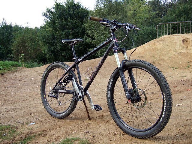

Mein "Longtravel-Touren-HT-Enduro-Wasweißich":
http://www.flickr.com/photo_zoom.gne?id=203142957&context=set-72157594222511260&size=l
(auf dem Bild leider im "Uphill-Trimm": auf 100m runtergeschraubt, mit ausgezogener Stütze (und dämlicher Sattelstellung :D - im Downhill hat's sonst 130mm. Inzw. Bremsleitungen auch endlich gekürzt, der Sattelstützen-Schnellspanner durch Salsa ersetzt, zwei schönere Flaschenhalter dran etc. Da die Tourensaison für mich jetzt wohl erstmal um ist, kommen wahrscheinlich noch schwere Schlappen dran. Sowie das gr. Kettenblatt ab und dafür Bashguard und KeFü dran. Und ein kürzerer Vorbau :D )
(auf dem Bild im "Bergautrimm": auf 100m runtergeschraubt, im Downhill hat's sonst 130mm und versenkte Stütze; inzw. Bremsleitungen auch endlich gekürzt, der Schnellspanner durch Salsa ersetzt. Da die Tourensaison für mich jetzt wohl erstmal um ist, kommen wahrscheinlich noch schwere Schlappen dran. Und das gr. Kettenblatt ab ;) )
Sehr schönes Bike !!! So in etwa hab ich mir das auch vorgestellt! Ist das eine RS Revelation? Biste zufrieden mit der Gabel?
Gruß, Tomec
Merci. Hab' leider kein aktuelles Foto und bin auch nicht im Lande. Was geändert wurde/geändert wird, steht oben. Bin bis auf ein paar kleine Details (zulässige Reifenbreite im Hinterbau) auch sehr zufrieden. Das Switchback ist durchaus vergleichbar mit dem Chameleon, ist durch den steileren Sitzwinkel etwas wendiger (was halt wieder zu Lasten des "Runterbügelns" geht) und durch die recht dünnen Stahlstreben angeblich etwas komfortabler im Hinterbau - dafür aber auch rund 200gr schwerer und tw. mit seltsamen Maßen "gesegnet" (auf 'ne 26.6er Sattelstütze können auch nur Engländer kommen :rolleyes: ).
Ist natürlich auch durch die stabilen Laufräder (Mavic 321 auf XT, 2.4er Reifen) schon ein Brocken. Aber ich bin damit jetzt acht aufeinanderfolgende Tagestouren in Osttirol (im Schnitt jeweils 1500+HM und ~50km) sowie vier Touren im Schwarzwald (im Schnitt 1000HM und ~40km) gefahren. Wunderbar, auch bergauf mit unter 2.0 Bar im Schlappen und dickem Rucksack. Klar, bei 'nem "~1500HM-am-Stück-Schotter/Asphalt-Anstieg" gewinnst du damit keine Pokale - aber wer will das schon ;)

BTW:
Inzwischen mehr Waldmaschine denn Tourer ;)
Mehr:
http://www.flickr.com/photos/schmirgel/sets/72157594301834891/
