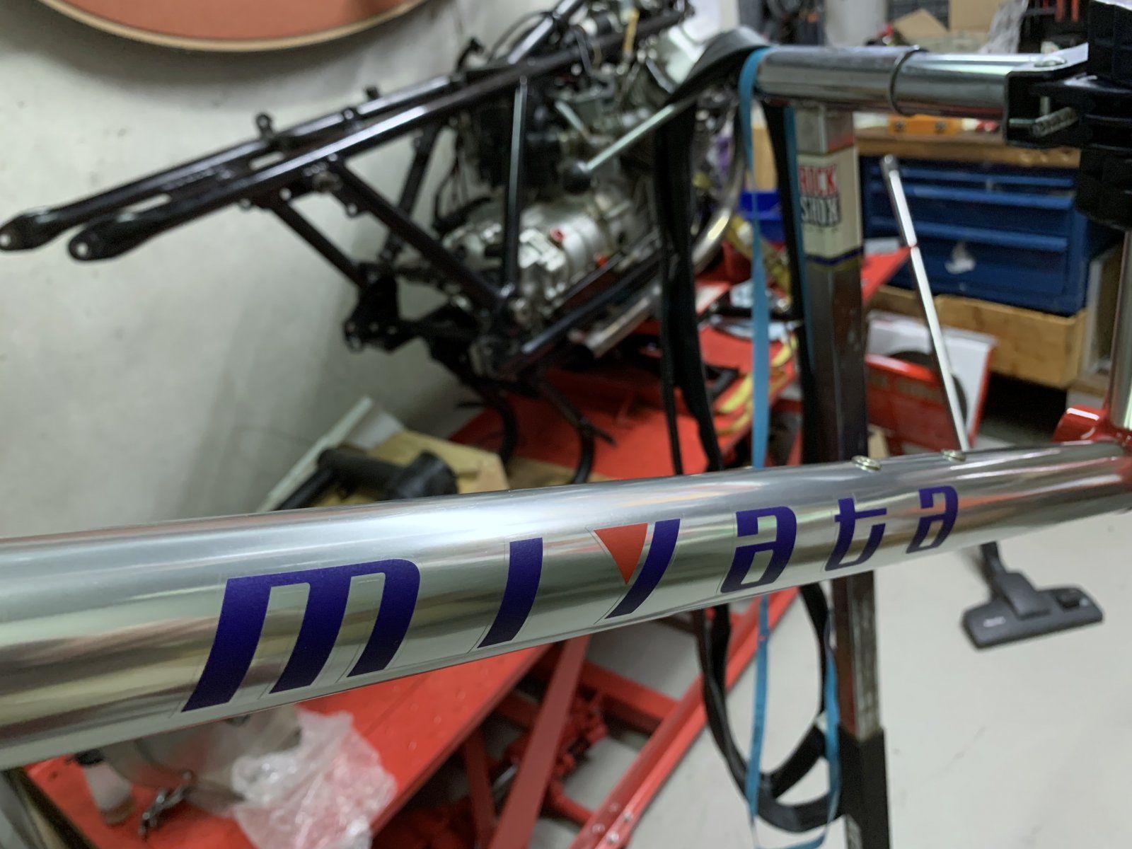

So sah das neue Branding von Peter aus, bevor ich ihn zum zweiten mal zum duschen brachte, den Rahmen, nicht Peter 😉....
... gefällt mir schon viel besser. Danke nochmals, Peter!

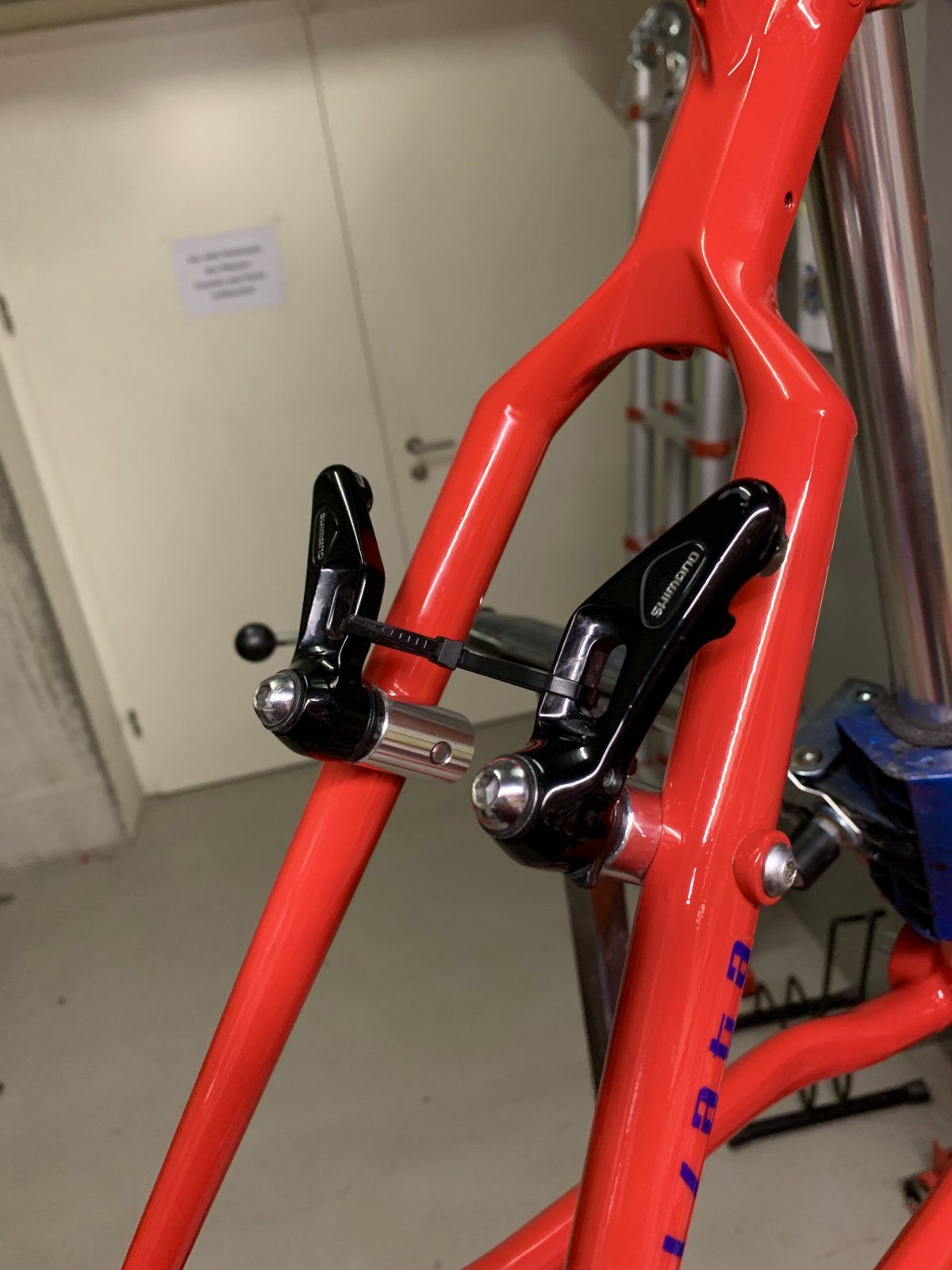

An ein 1A Nippon Bike gehört halt nur 1A Nippon Zubehör. Deshalb möchte ich - im Gegensatz zum Original - erstrangig '92er Tioga Zubehör verbauen. Zwischenzeitlich habe ich auch das ein und andere sehr schöne Stück ergattern können. Eine rare SPA-300 Sattelstütze in 28.6 mm fehlt mir leider noch.

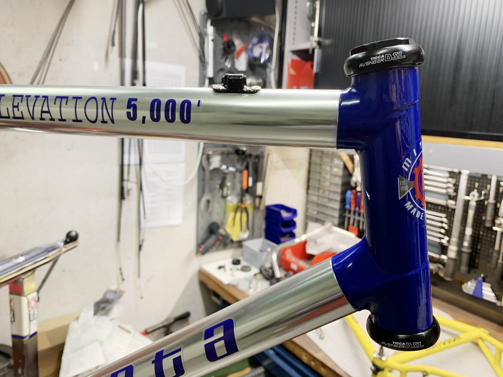

Vor allem auf den NOS DSL Steuersatz bin ich stolz. Habe ich in Portugal gefunden 😜

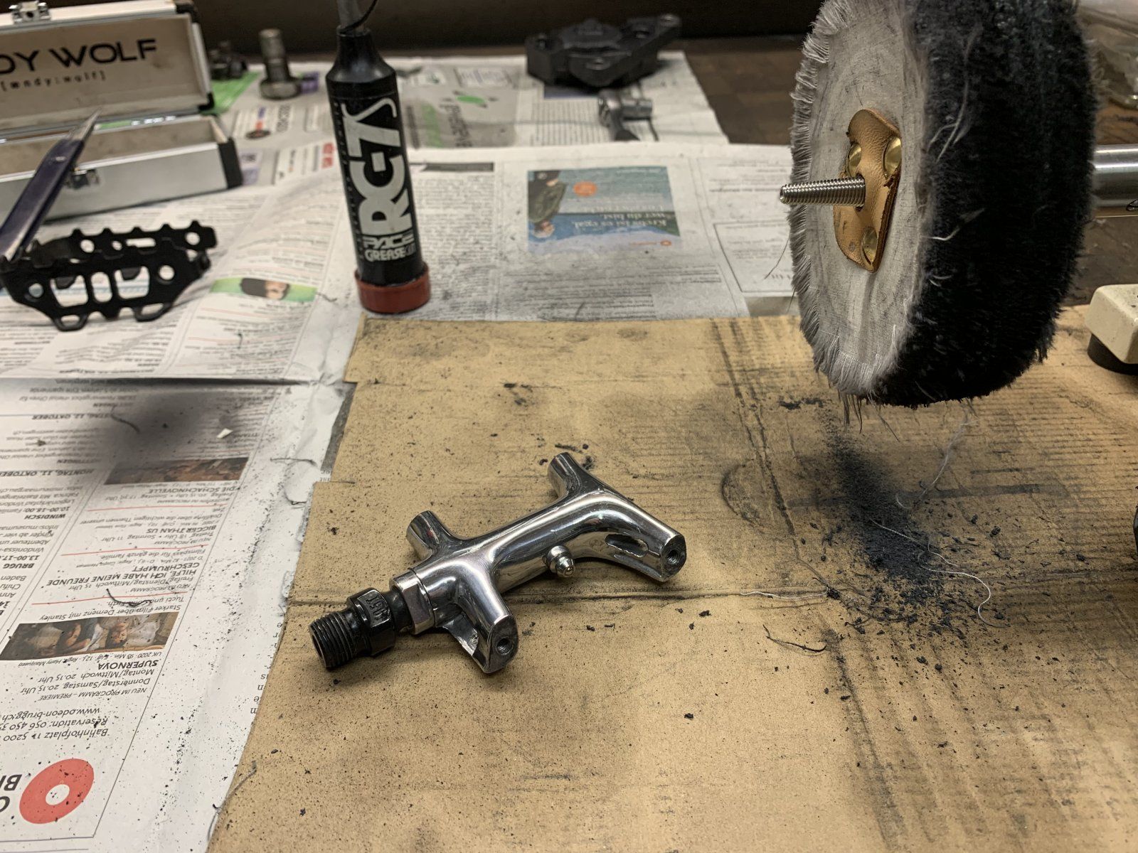

Die abgerockten Surefoot aus meinem "Lager" habe ich aufgehübscht und frisch geschmiert.

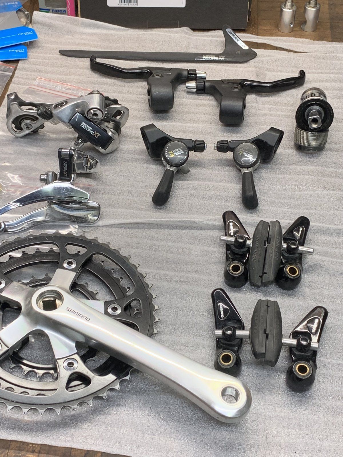

Das komplett zeitgerechte XT Geraffel in durchwegs gutem Zustand aus meinem Fundus freut sich endlich an einem so schönen Velo verbaut zu werden. Die fast makellosen Kurbelarme sind leider 170 mm kurz.

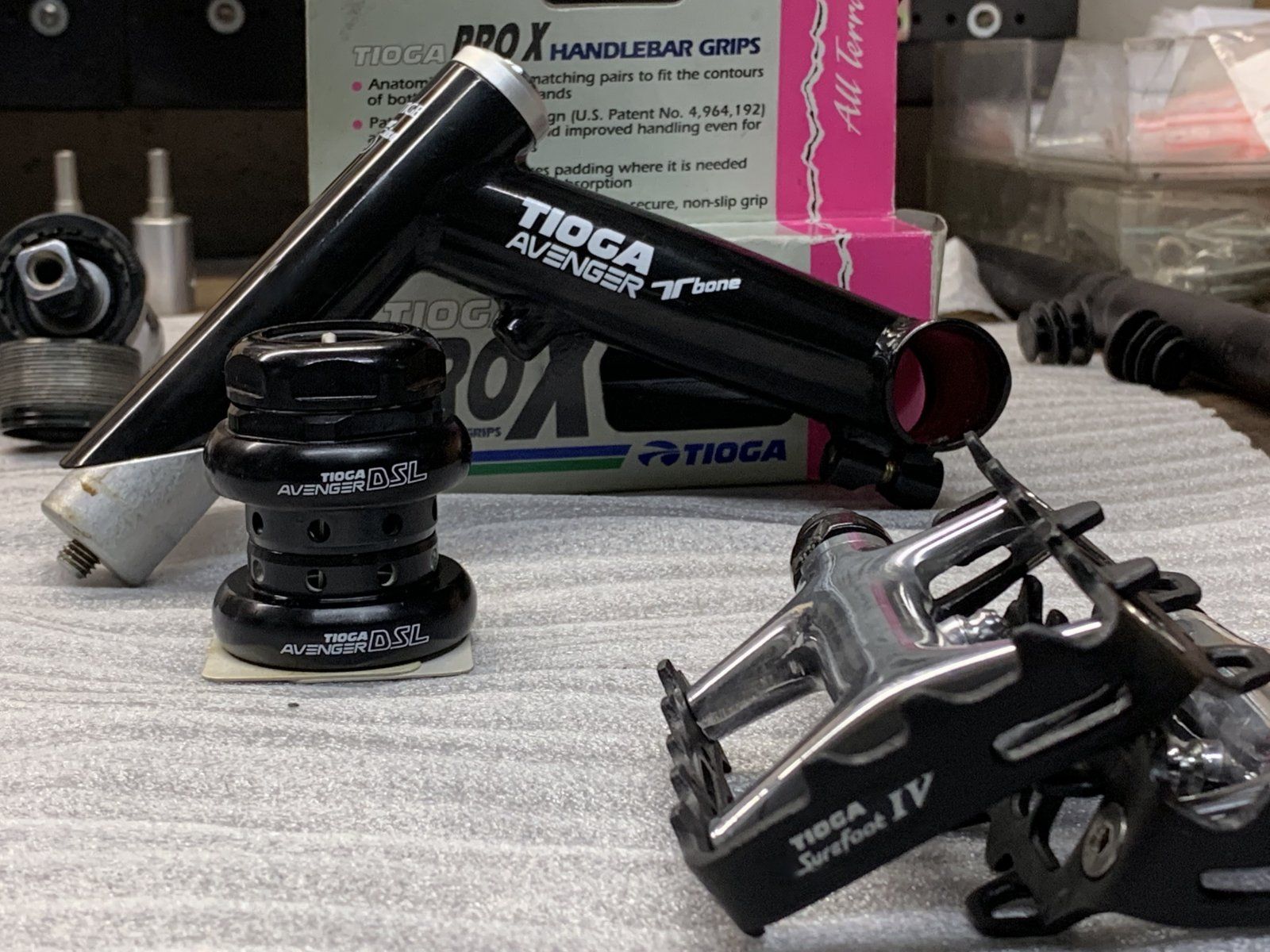

Jupp. So muss das! :daumen:

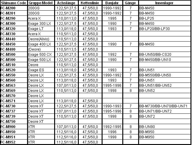

Dummerweise sind meine BB UN 71 alle in 68 mm Ausführung 😫
Hat jemand hier zufällig eines mit 73 mm Gehäudebreite und 110er Achse??
Muss ich mir jetzt so ein BB UN 52 bestellen? Was anderes gibt's ja nicht mehr .....
Ich meine, dass in meinem Wheeler 9990 ein 122,5/73 mm Lager drin war. Ich kann später gerne mal schauen.
Ansonsten wäre das BB-UN300 sicher eine (temporäre) Alternative. Nicht besonders "hochwertig", aber das tut hier in meinem Brot-und-Butter-Rad unauffällig seinen Dienst. ;)
Edith sagt: das Lager von mir hat an den Laufflächen schon leichtes Pitting, ist also vermutlich noch unwürdiger als das BB-UN300...
Aber die hier angebotene Welle (Specialized) hat die gleiche Beschriftung "D-7NL", könnte also passen. Ich bin mir aber nicht sicher, ob man die Lagerschalen von nem anderen Lager einfach so nehmen kann.
https://www.mtb-news.de/forum/t/rumpelkisten-reste-verkauf-update-14-02-2022.951049/
Dankeschön !
Es könnte sein, dass es ein längeres Unterfangen wird, ein brauchbares Lager mit 73mm Gehäusebreite und 122,5er Achse zu finden
Das UN 300 ist das einzige Lager das es aktuell von Shimano als Vierkant gibt. Es ersetzt das UN 55, ist sozusagen der direkte Nachfolger.
Hab gerade auch mal in meinem Bestand nachgesehen und leider nur ein neues 68er mit 122,5 er Achse vorhanden.
