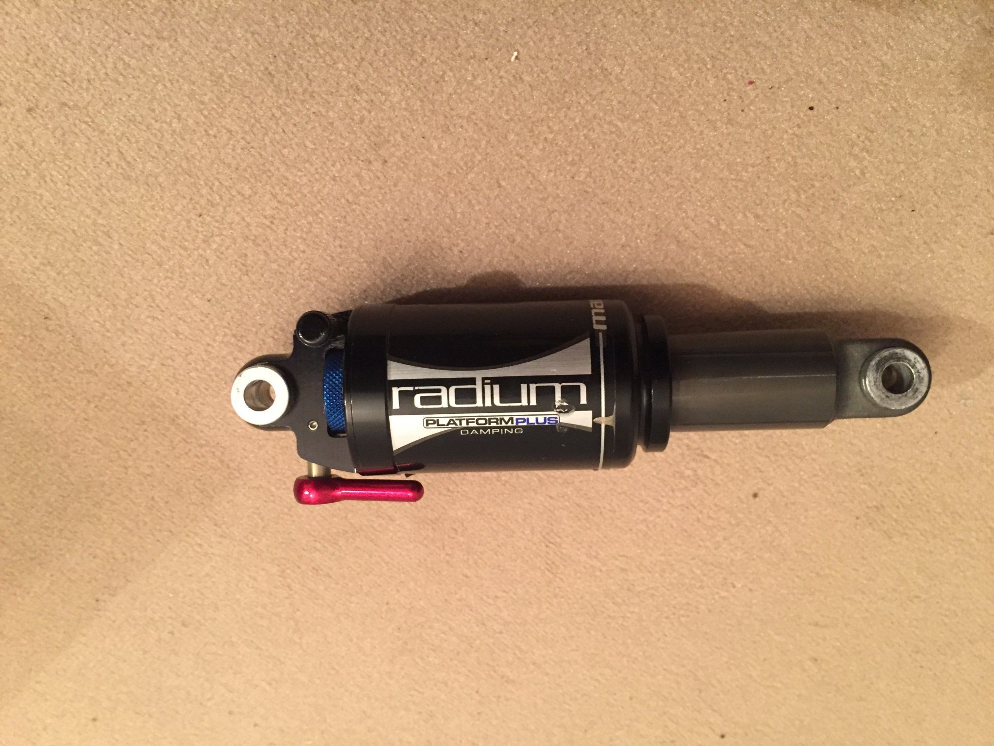

Im Scott G-Zero meiner Frau (50 Kg) hat selbst der
dem wippen ein Ende gemacht
