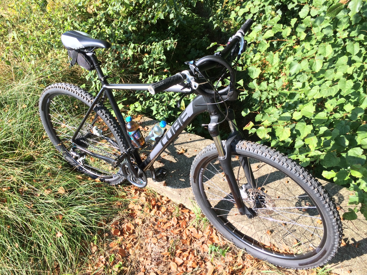

Als erstes habe ich erst mal ein wenig von diesen auffälligen weiß und blau tönen mit schwarz matt behandelt, Flaschenhalter nachgerüstet, dazu eine kleine Tasche mit Ersatzschlauch, Reifenhebern und CO Kartusche.
Sieht doch gleich viel besser aus.

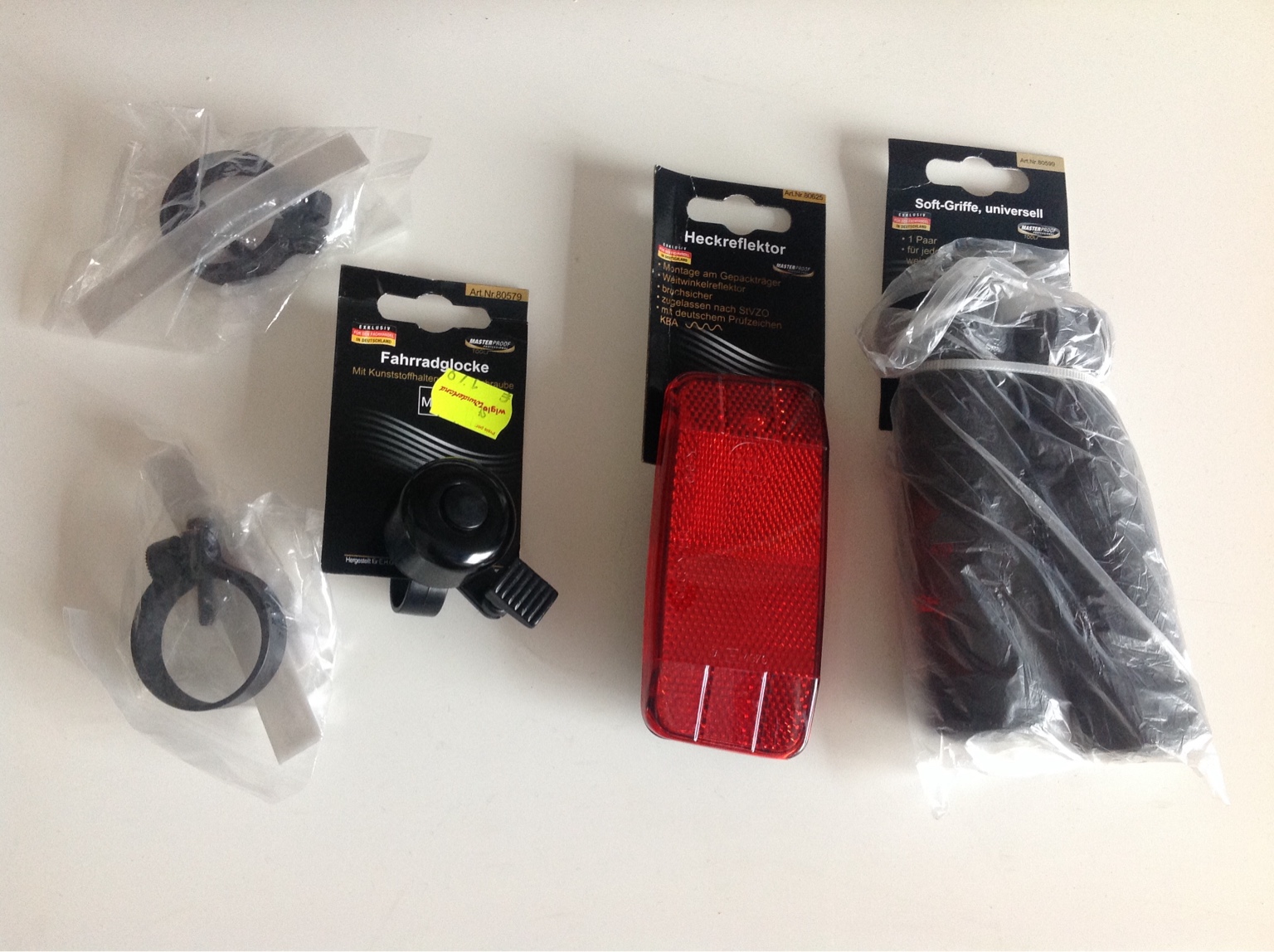

Eine kleine Klingel, Schaumgriffe, einen Reflektor für den Gepäckträger sowie zwei Cateye SP-9 Schellen, die später benötigt werden um das vordere Schutzblech an der Federgabel zu montieren.

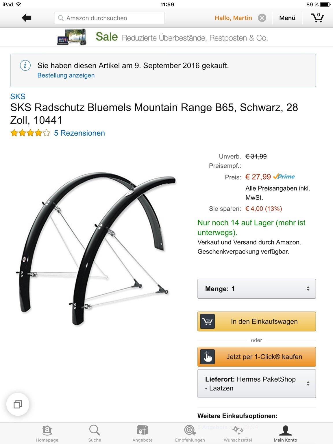

Bluemels in 65mm Breite, damit kann man glaub ich Nix falsch machen.

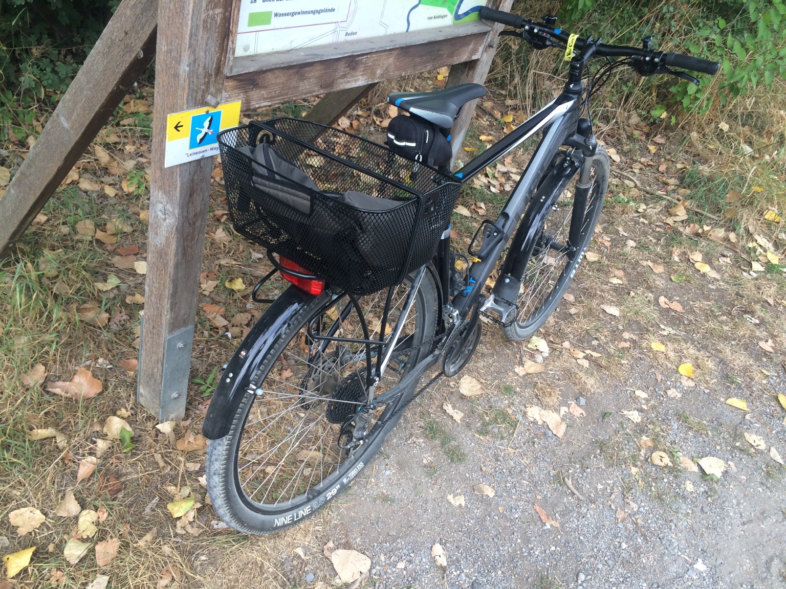

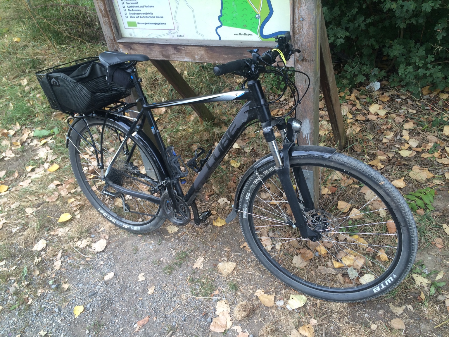

So sieht's momentan aus, hab heute den Gepäckträger befestigt. Muss alles noch ausgerichtet werden. Es war schon dunkel.

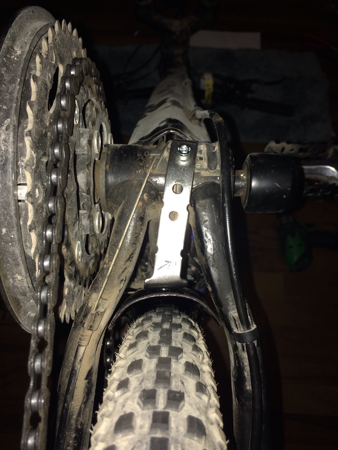

Die vorderen Schutzblech hier haben wir so ein Mechanismus dass ich die streben lösen. Und Halterungen... Unterm Tretlager musste ich was basteln, und vorne an der Gabel tun es die hochgelobten Cateye schellen.
Die streben vom Gepäckträger umdrehen ist eine gute Idee, sag aber noch bescheidener aus. Nehme sie morgen mit zur Arbeit und mache sie komplett gerade im Schraubstock.
