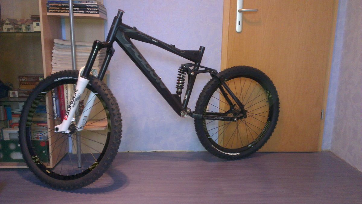

Aktueller stand
Gabel ist eine 66
Kann auch auf 170 mm umgesteckt werden. Dürfte aber so besser zum bike passen
Wobei das wird wirklich eher ein Freeridebike :rolleyes:
Weit unter 17 kg wird das nicht landen.

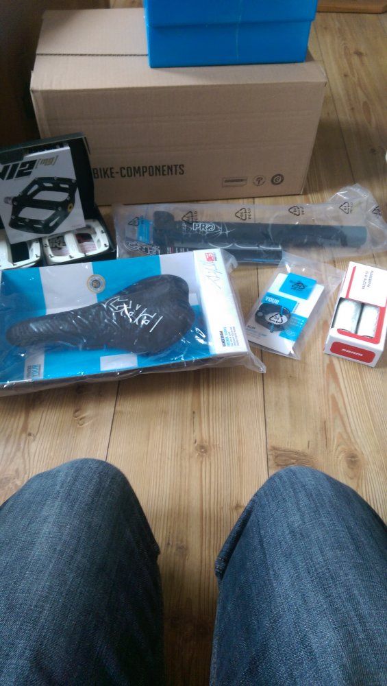

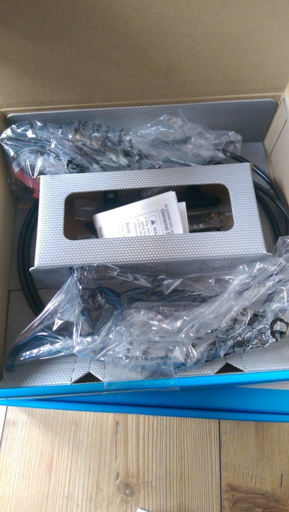

Heute gab es Post. Ein doch relativ großes Paket....
Da ich gern die vorhandene Marzocchi 55rs austauschen möchte, bin ich nun auf der Suche nach eine passenden Gabel. Darf ruhig gebraucht sein. Vorzugsweise eine RS Sektor, wie von Dodderer bereits angeboten.
