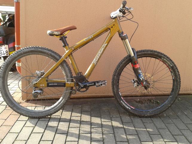

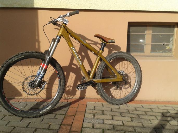

Fab hat gestern Farbe,Grundierung und matten Klarlack abgeholt,ihm gefällt die Farbe schonmal auf dem Deckel,hoffe nächste Woche dann lackieren zu können, schonmal die mobile Eigenbaulackierkabine aufbauen damit der Rahmen flott fertig wird :).

Fab hat gestern Farbe,Grundierung und matten Klarlack abgeholt,im gefällt die Farbe schonmal auf dem Deckel,hoffe nächste Woche dann lackieren zu können, schonmal die mobile Eigenbaulackierkabine aufbauen damit der Rahmen flott fertig wird :).

Fab hat gestern Farbe,Grundierung und matten Klarlack abgeholt,ihm gefällt die Farbe schonmal auf dem Deckel,hoffe nächste Woche dann lackieren zu können, schonmal die mobile Eigenbaulackierkabine aufbauen damit der Rahmen flott fertig wird .

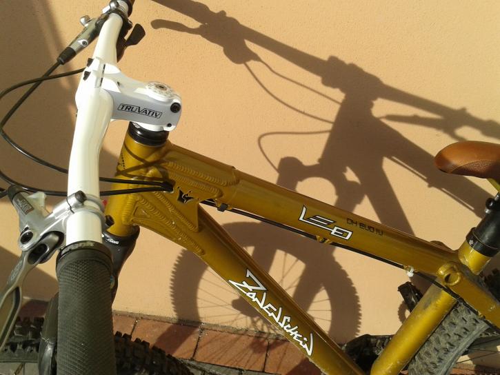

Hi!
Hier mal meine zwei Hardtails. Eigentlich wollte ich nur ein paar Reste verbauen und mir ein Touren-FR-Hardtail zusammenschrauben. Dafür habe ich mir das Santa Cruz gekauft. Meine Z1 Sport mit 150mm war aber viel zu lang darin, das fuhr sich extrem merkwürdig. Also habe ich einen Gang zurückgeschaltet und es mir als "Hard-XC" / All Mountain Hardtail zusammengebaut. So macht es auch echt Spaß auf den Singletrails.
Zusätzlich habe ich mir dann für richtig grobes Hardtail fahren ein gebrauchtes Zonenschein in Sonderlackierung gekauft und es mit einigen neuen Teilen aufgehübscht.
Gruß,
Julian
