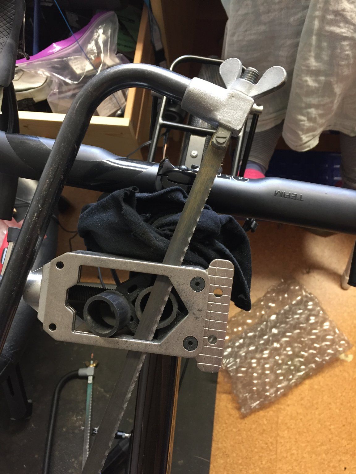

Toll wäre doch eine Stange / Rundmaterial, so wie die seitlichen Halter.
Am Anfang ein Gewinde, damit man es an der Gabel verschrauben kann. Dann ggf. leicht eine Stufe gebogen (also wellenförmig) und dann am Träger mit solchen Klemmhaltern wie bei den seitlichen Stangen befestigt (gibt es auch von tubus z.B.)
Das wäre in der Tat toll. Nur wüsste ich nicht, wo so ein Teil hernehmen und ich bin nicht wirklich ausgerüstet um Metall zu bearbeiten. Daher wird es wohl ein schnödes Winkelblech aus dem Baumarkt werden.
Die Teile könnten doch passen?
Genau! Du brauchst nur einen Schraubstock, Hammer, Hartholzunterlagen (zum Biegen) und Eisensäge (zum Kürzen der Stange) dann könntest Du die Stange zurechtbiegen und mit einer langen Schraube an der Gabel befestigen. So ähnlich wie hier an meinem hinteren Träger:

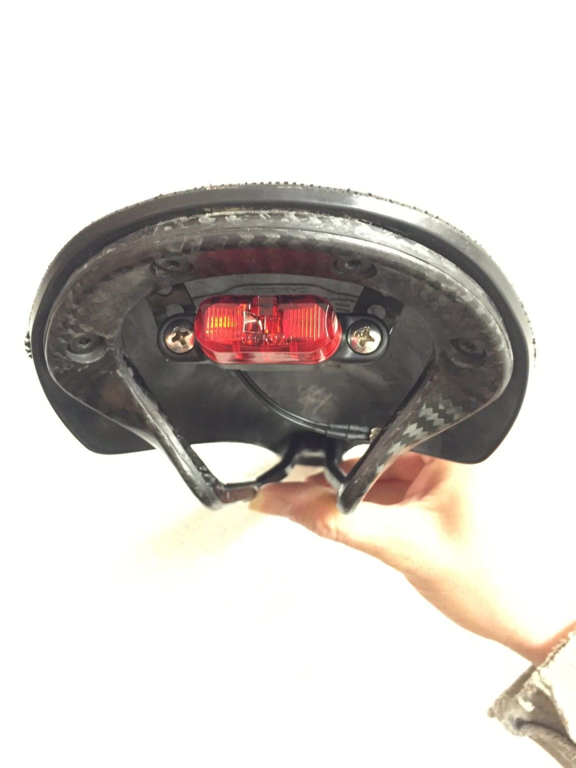

Das Rücklicht am Brooks Sattel befestigt

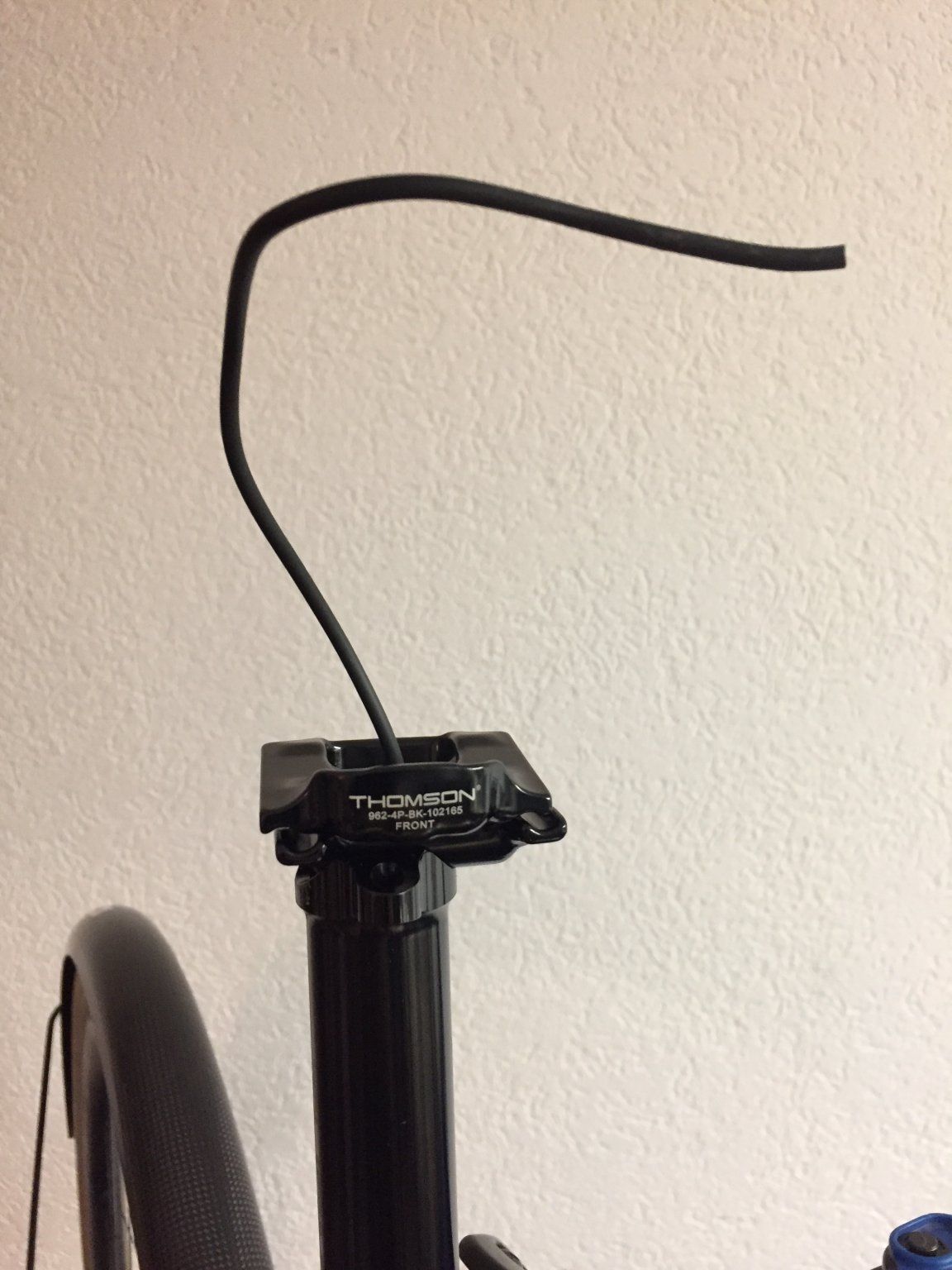

und das Lichtkabel durch die Thomson Sattelstütze verlegt.

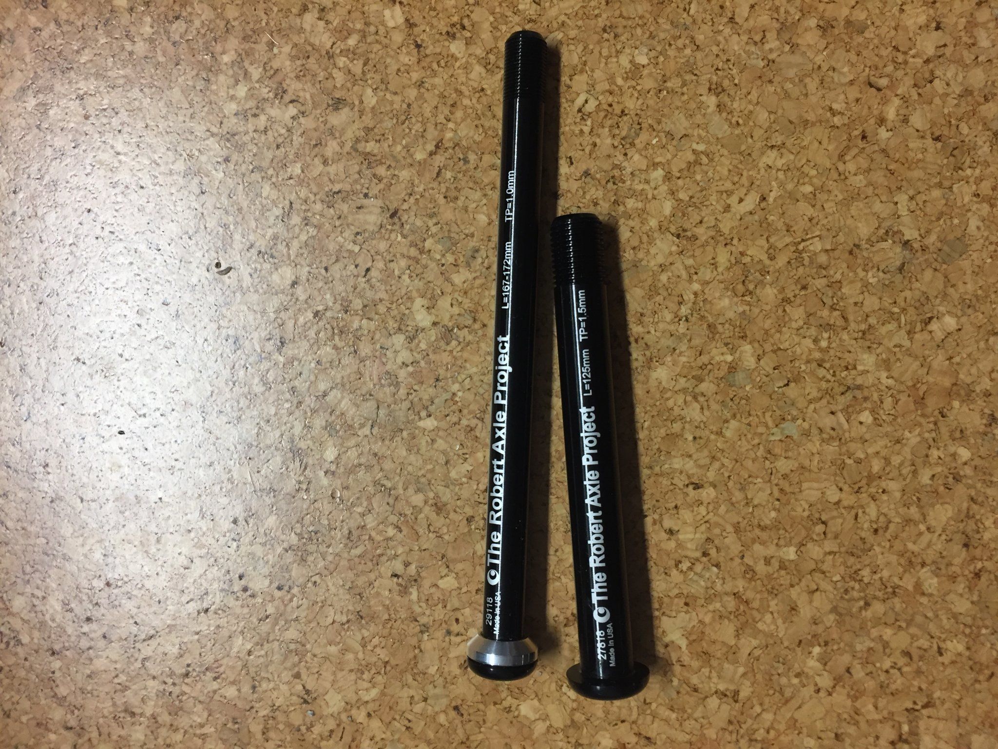

So, die vorläufig letzten Teile sind eingetrudelt:
Robert Axle Project Achsen

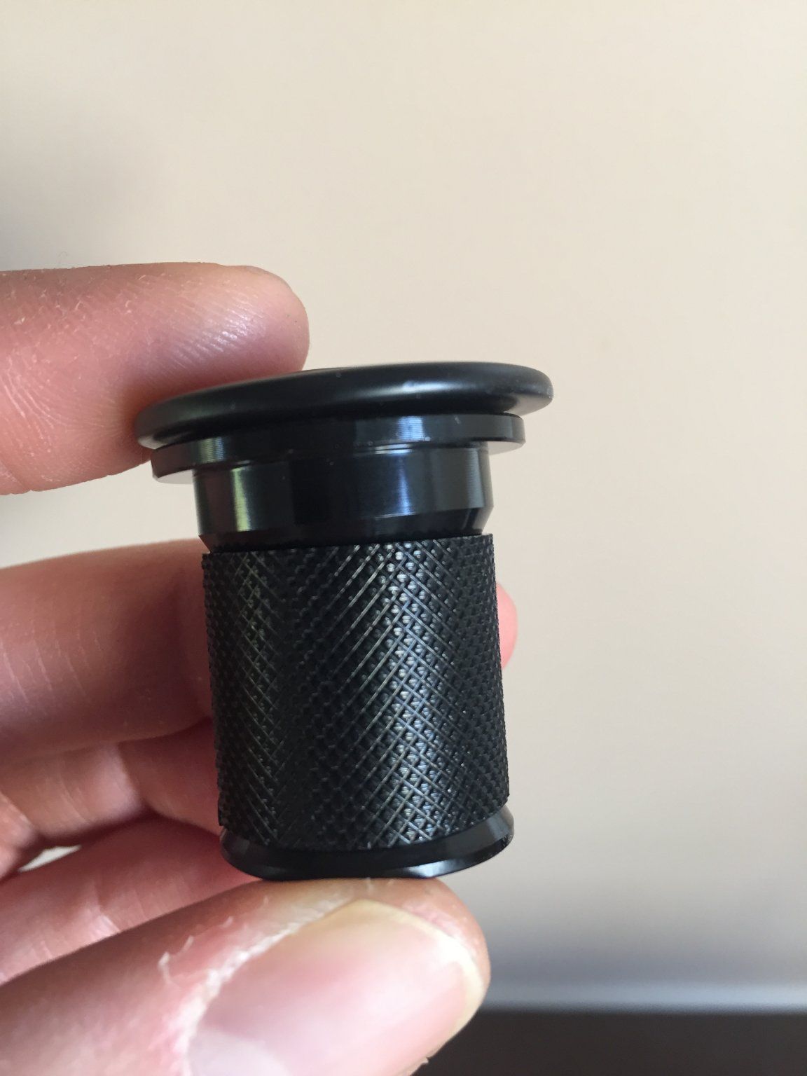

Enve Compression Plug

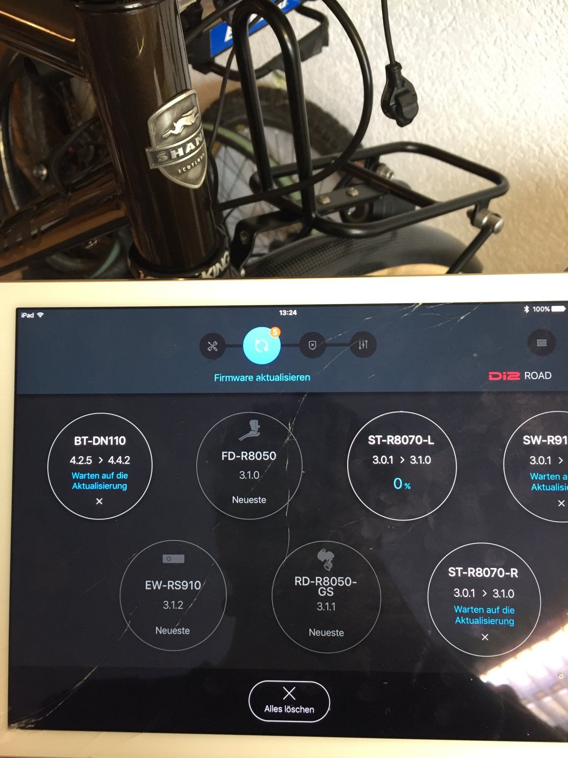

Di2 Umwerfer und Schaltwrk montiert
und Schaltung via iPad einstellen :cool:
Wenn alles klappt, werde ich diese Woche fertig :bier:
Habe zuerst den EW-WU101 verbaut, dort hat aber die Bluetooth-Verbindung nicht richtig geklappt und ich hätte das Teil auch nur mit Mühe im Rahmen verstaut bekommen. Jetzt benutzte ich die EW-WU111 dort funtioniert Bluetooth wie es soll. Ich habe alles kabellos eingestellt und aktualisiert. E-Tube läuft ja nicht auf dem Mac (nur iPad oder iPhone), daher war ich so oder so auf eine kabellose Verbindung angewiesen um die Einstellungen vorzunehmen. Unterwegs gehts das ja auch mit dem iPhone, ganz praktisch wenn natürlich auch ein wenig unsinnig...
Update von soeben, Gabelschaft gekürzt und Compression Plug mit Chris King Abdeckkappe und K-Edge Garminhalter montiert.

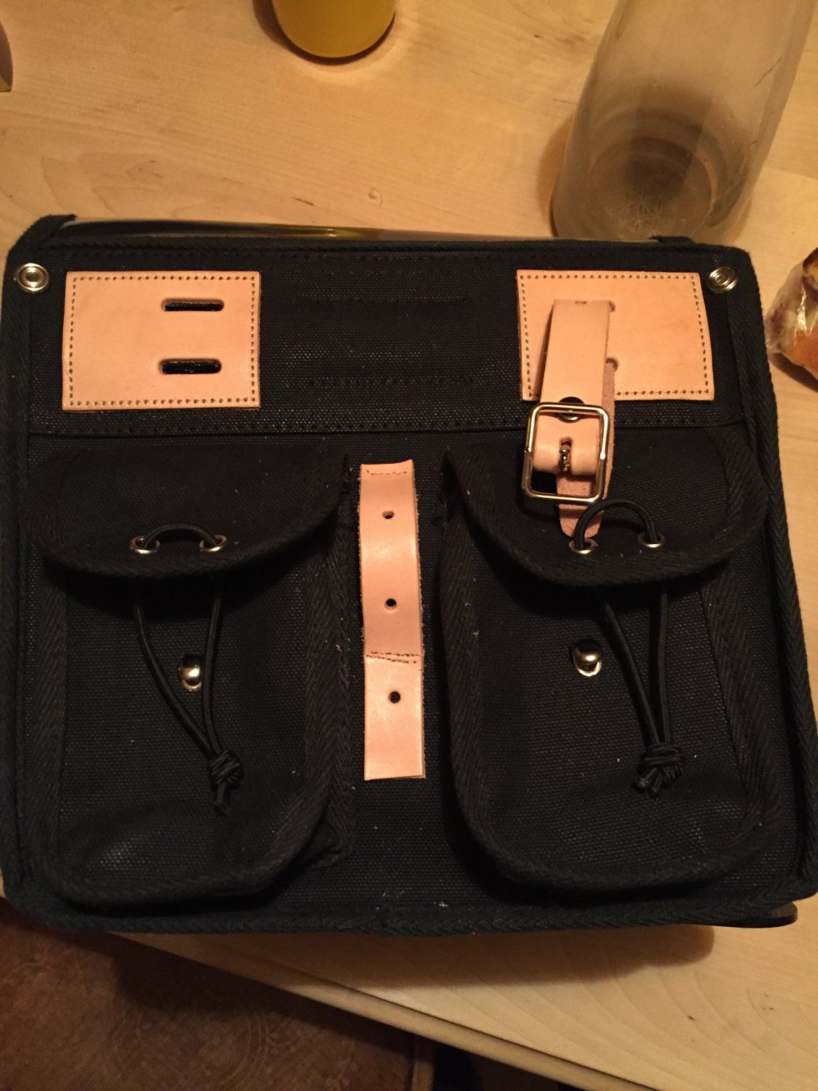

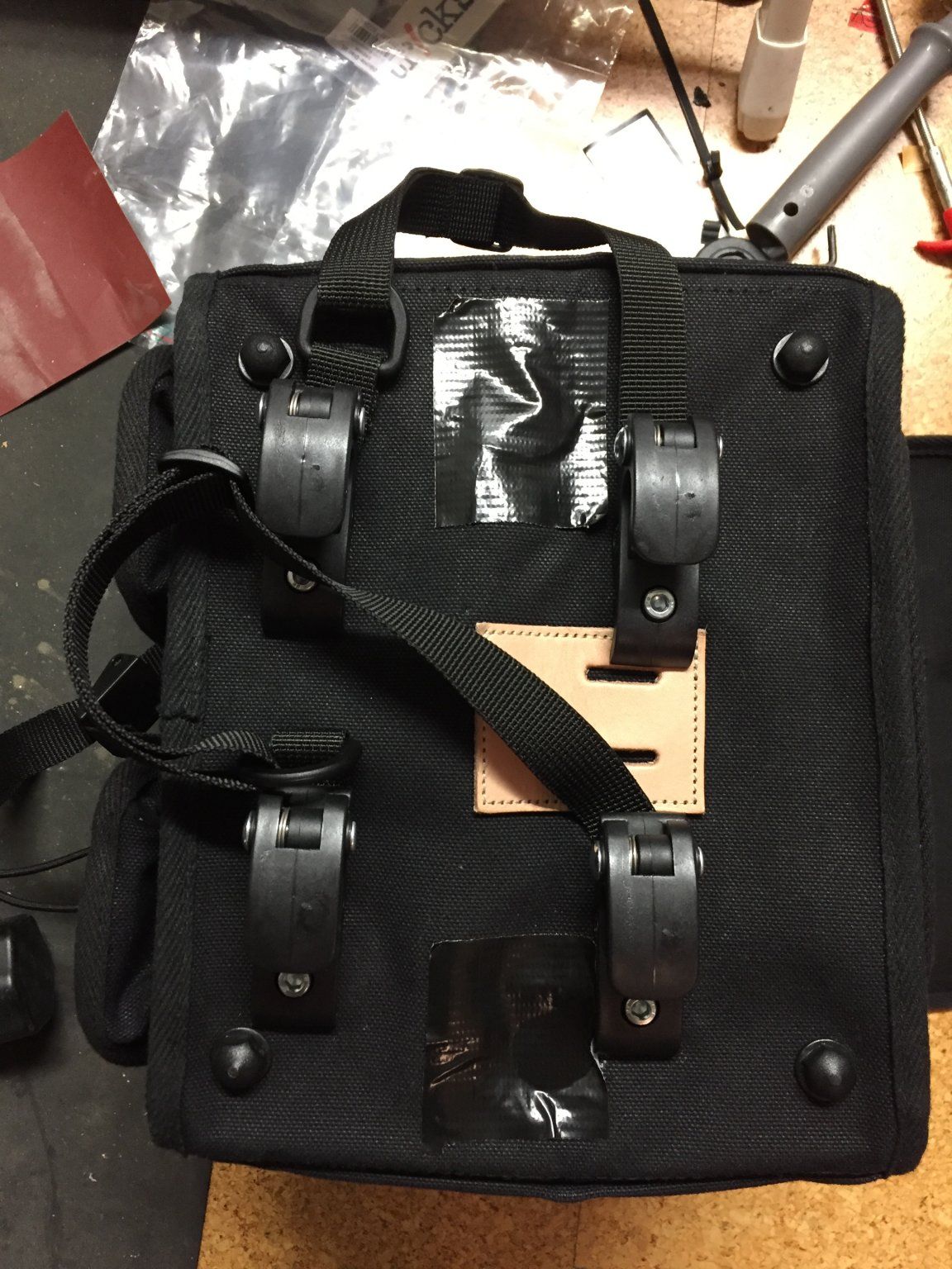

Und weiter geht's: Gestern erhielt ich Unterstützung von meiner besseren Hälfte. Sie hat am Ostrich Rando Bag einen Lederriemen in der Mitte angenäht, damit die Tasche am "Grabstein" des Nitto Racks mit einem zusätzlichen Riemen befestigt werden kann.

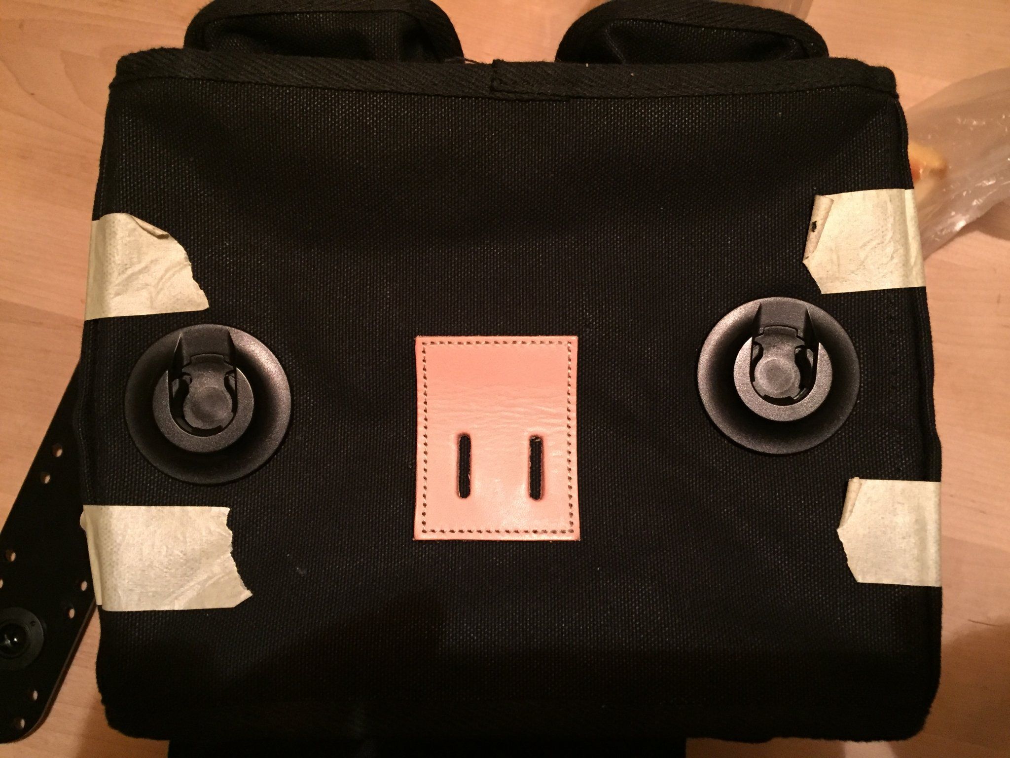

Zudem hat sie die Fidlock Magnete auf der Unterseite der Tasche befestigt, damit die Tasche mithilfe der magnetischen Gegenstücke auf dem Rando Rack fixiert werden kann.
Herzlichen Dank an meinen Schatz an dieser Stelle :daumen:
@randinneur: Danke für den Tipp, das muss ich auch noch machen. Die ganze Angelegenheit ist noch ziemlich schwabblig. Und dazu kommt, dass die Magnete die Tasche lange nicht so gut halten wie erhofft. Mal schauen wie ich das schlussendlich löse...
Manchmal klappts nicht wie geplant. Die Befestigung der Tasche auf dem Frontrack mit der Magnetplatte von Restrap funktioniert leider gar nicht. Beim kleinsten Wackler fliegt die Tasche runter :mad: keine Ahnung wie das bei Restrap hält.
Deshalb gabs eine Planänderung: Magnete runter, und anstelle davon Ortlieb Haken. Sieht nicht so schön aus, hält dafür aber besser. Eventuell muss ich aber trotzdem noch einen Decaleur montieren, damit der obere Teil der Tasche besser fixiert ist.
