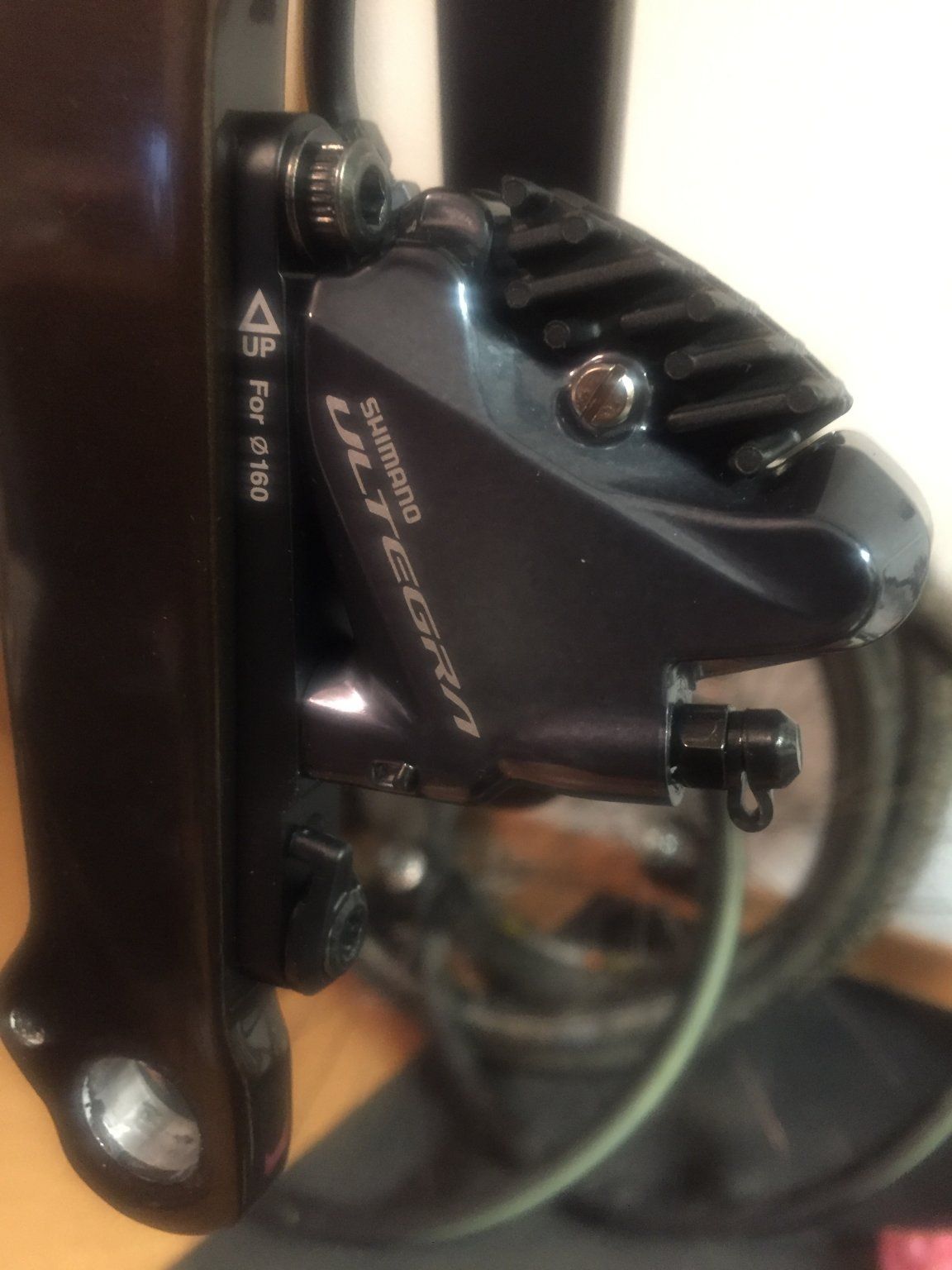

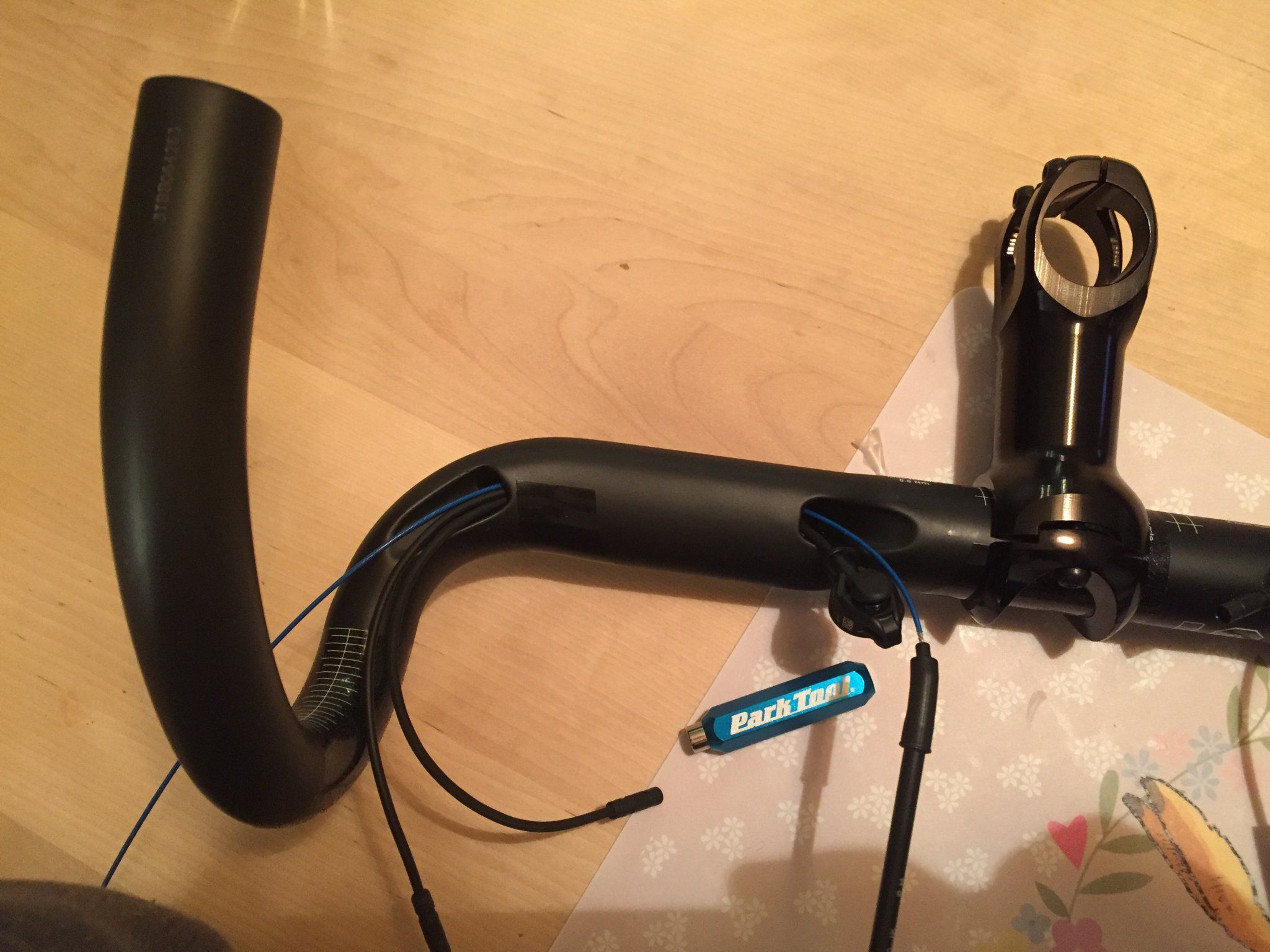

Bremsleitung intern verlegen. Dieses Park Tool Werkzeug war echt jeden Cent wert. Ende der Schleichwerbung ;)

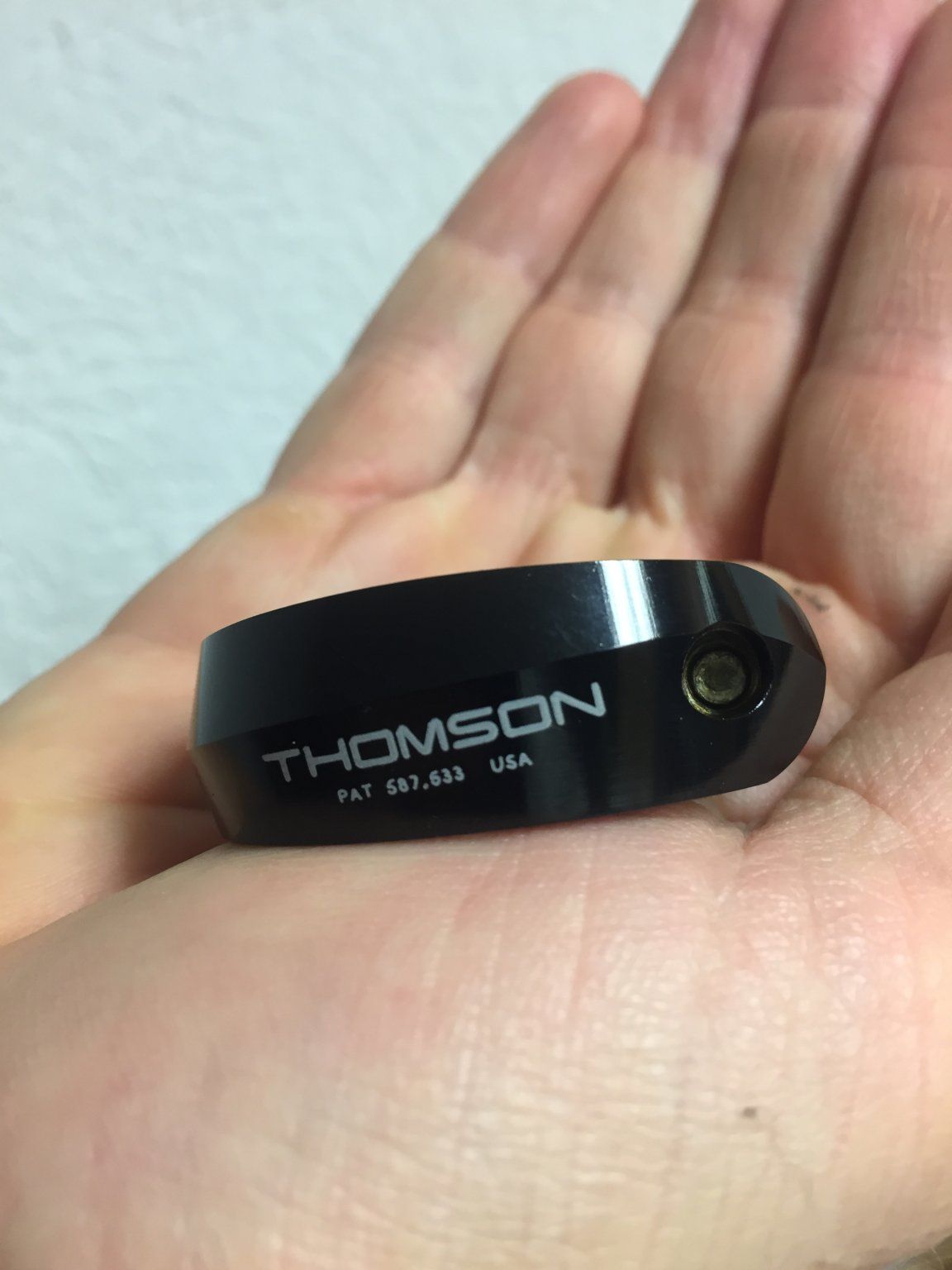

Sattelklemme, Thomson was sonst?

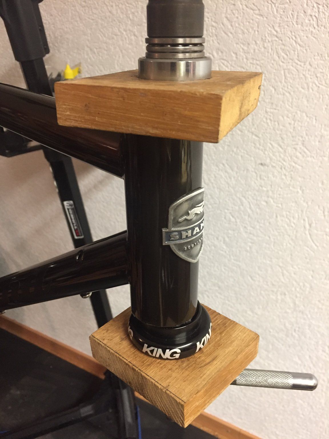

Steuersatz, Chris King Inset
Das Runde muss in das Eckige

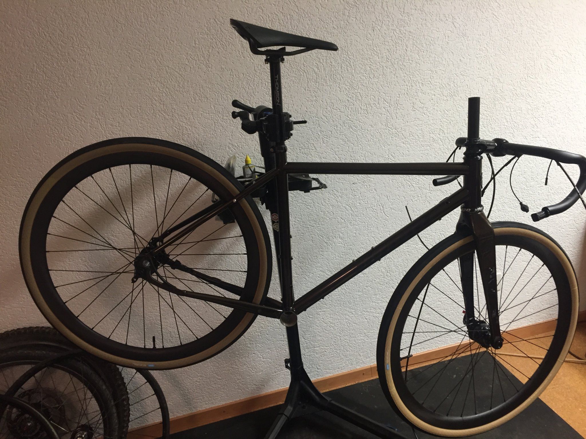

Und Zwischenstand für heute

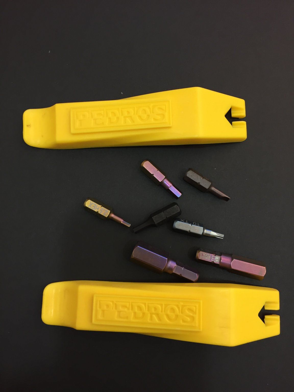

Werkzeug ist noch eingetroffen, Bits von PB Swiss um mein Victorinox Swisstool zu vervollständigen. Und Pedros Reifenheber.

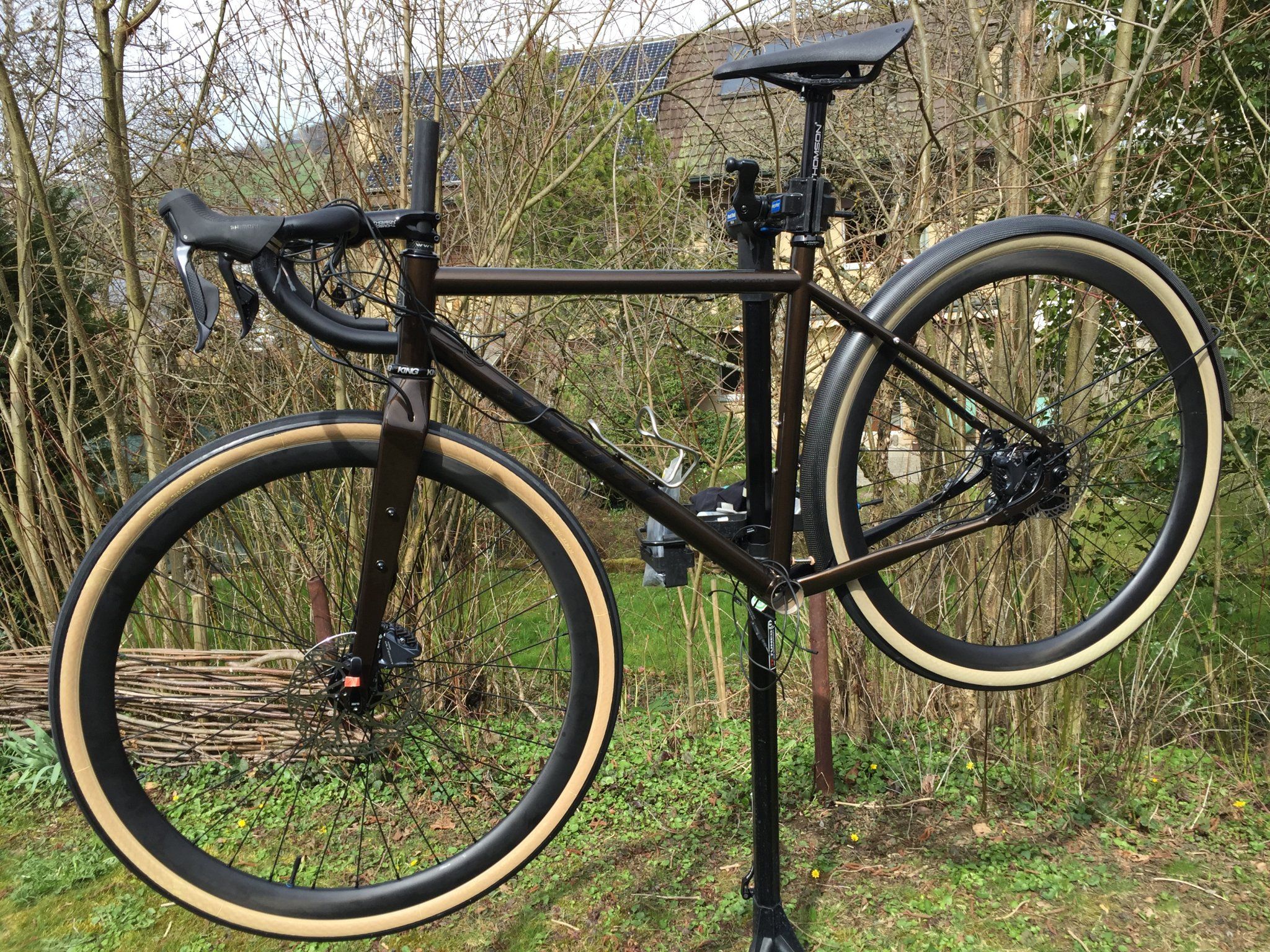

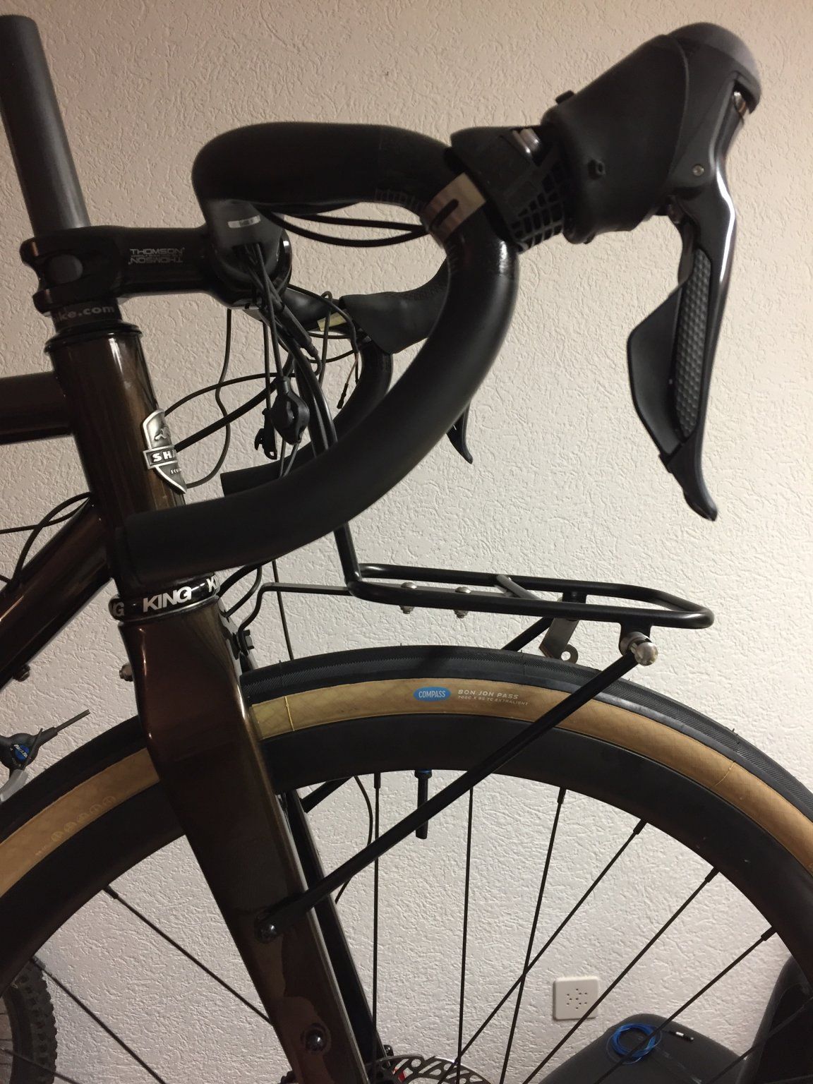

Langsam aber stetig gehts weiter. Über Ostern durfte das Rad ein wenig an die Sonne:
Und heute noch den Frontgepäckträger provisorisch montiert:
