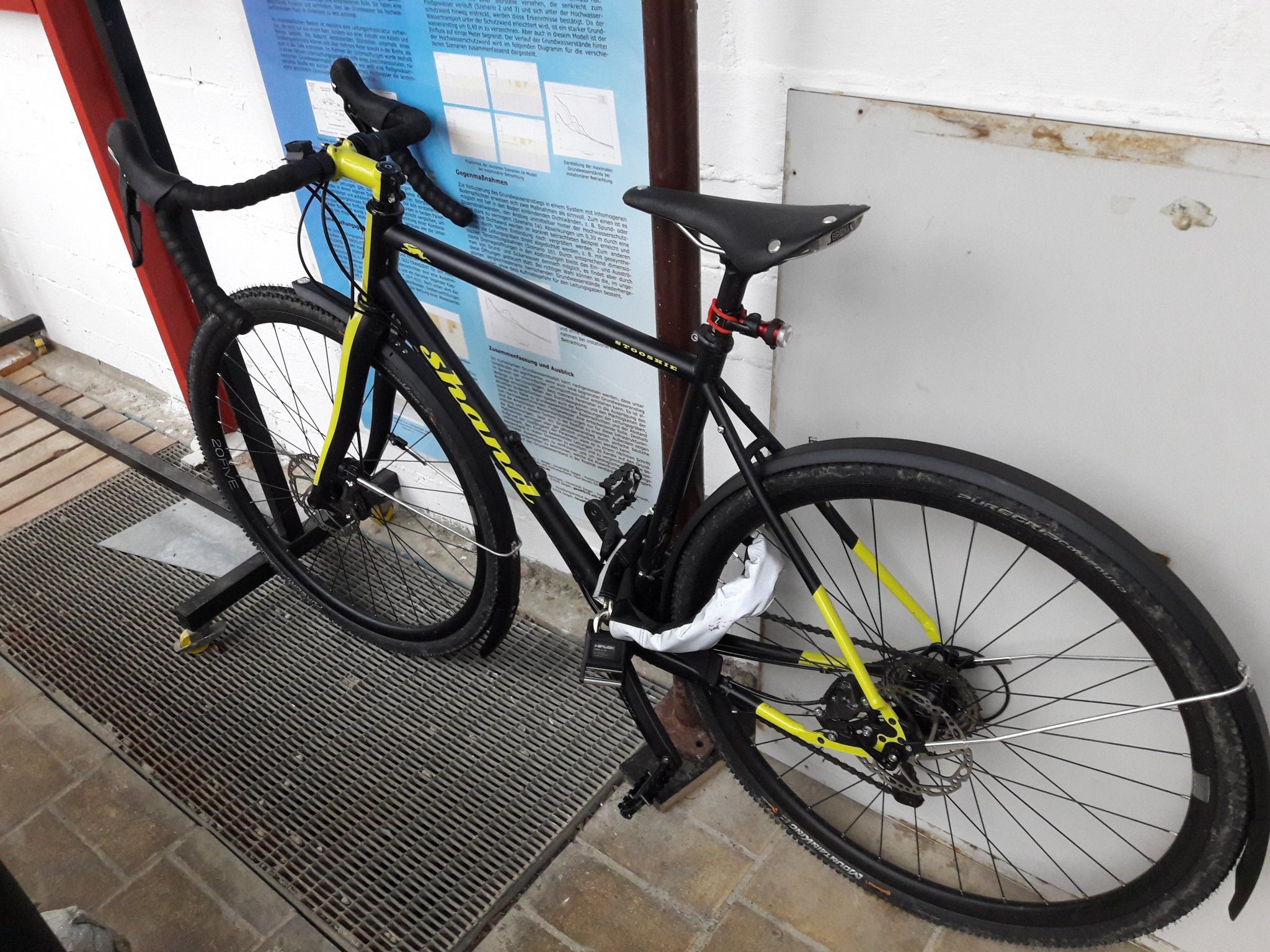

Hier noch ein schnelles Foto von den PDW-Schutzblechen an meinem Stooshie.
Die Farbe ist eine Kombi aus mattem Schwarz mit glänzendem lichen green.
Die Wartezeit lag bei mir übrigens auch bei ca. 20 Wochen...

@SMEHLHASE: Wow, eine schönes Stooshie hast du da :love::love: Das verkürzt mir die Wartezeit ein wenig (bin jetzt bei Woche 20...).
Wegen den Portland Design Works "Dingern" (Safety Tabs): denkst du, die lassen sich mehrfach "auseinander klicken/ziehen"? Ich will ja versuchen aus normalen Schutzblechen eine Art Steckschutzblech zu basteln und die Streben meiner Carbonschutzbleche eventuell mit diesen Portland Design Works Dingern befestigen.
