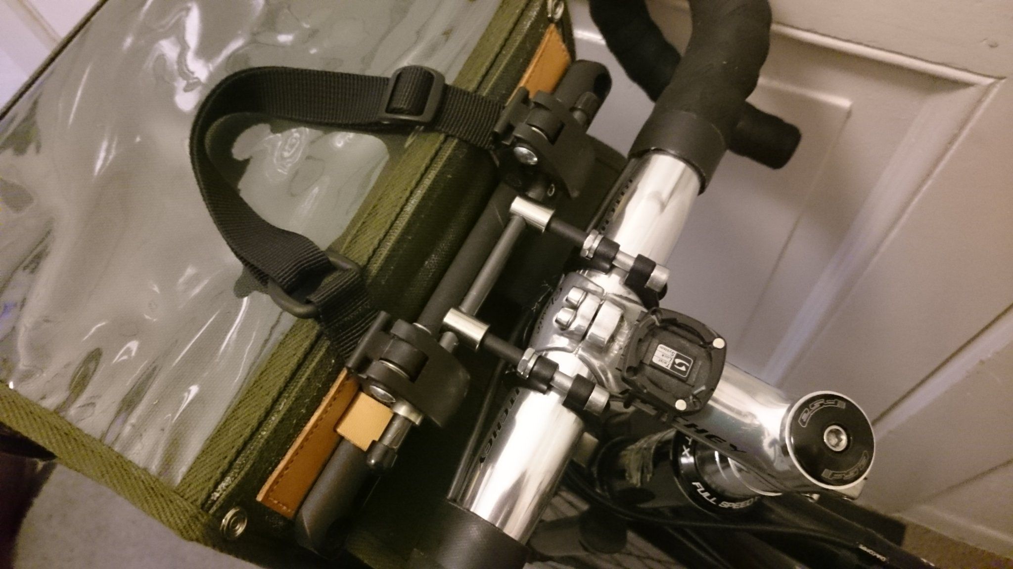

Welche Ostrich Tasche hast du, und wie hast du sie auf dem M18 befestigt, mit einem Decaleur? Mir schwebt ein Decaleur-freie Lösung mit Ortlieb Haken, welche auf der Unterseite der Tasche befestigt sind, vor. Mal schauen ob ich das umsetzen kann.
Genau so hab ich das auch gemacht. Momentan mit DIY-Bastellösung, Syntace-Schellen mit Tubus-Kleinteilen und Frontrollerhaken. Nichts für den Schönheitswettbewerb, hält aber bombenfest, auch wenns mal rüttelt. Ich empfehle gleich die Lampenlösung mitdzudenken!
Tasche ist eine f-104 oder so ähnlich. Für den Preis überragendes Produkt. Top Qualität, super verarbeitet und mit dem FjällRäven-Wachs auch einigermaßen wasserresistent. Die baut halt mit 22cm relativ hoch, also eher nix für ultrakurze Steuerrohre.
Und ja, dir geht halt einiges an Lenkdynamik verloren mit Vorderlast. Das ist gewöhnungsbedürftig, ich kann damit leben.

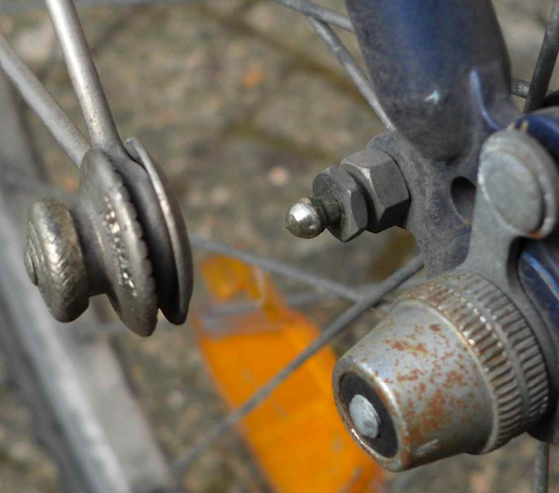

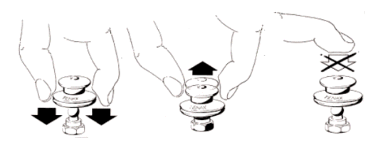

So, jetzt bräuchte ich mal die Hilfe der Bastler unter euch… Wenn das Warten auf den Rahmen ewig dauert überlegt man sich die komischsten Dinge. Und zwar würde ich gerne die die Swarf-Schutzbleche so montieren, dass diese bei Bedarf werkzeuglos demontiert werden können. Via Google-Suche bin ich zufällig auf das Loxx oder Tenax-System gestossen. Dabei handelt es sich um eine Art Knöpfe mit welchen zwei Teile miteinander verbunden werden können und durch Ziehen am Oberteil wieder voneinander getrennt werden können. Die Knöpfe werden oft im Bootsbereich verwendet oder um Cabrioverdecke zu befestigen.
Die Befestigung am Rahmen sollte kein Problem darstellen, was mir im Moment Kopfzerbrechen bereitet, ist wie ich das Oberteil eines solchen Knopfes an die Strebe der Schutzbleche befestigen kann. Ich habe hier eine elegante Lösung gesehen, leider sind meine Streben gerade und haben diesen Bogen nicht, wo das Oberteil befestig wurde. Hat jemand eine Idee wie das zu bewerkstelligen wäre?

Wobei, so ganz hat mich der Gedanke nicht losgelassen und nach ein wenig Recherche habe ich Bilder gefunden von "Portland Design Works Safety Tabs" also so Sicherheitstabs, welche dazu dienen die Strebe freizugeben, wenn z.B. ein Ast in das Rad gelangt, welche an Velo Orange Streben montiert worden sind. Ob sich die Dinger eignen sich öfters öffnen und wieder zu schliessen weiss ich aber auch nicht.
