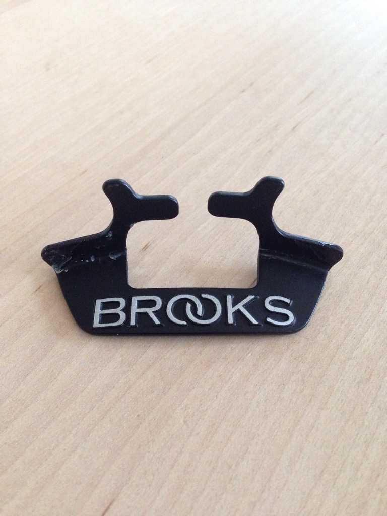

Und sogleich mal ein paar Bastelübungen angestellt, mal schauen ob ich das Rücklicht am Sattel befestigen kann.
Bei mir wollten sich nach dem Lösen der Schrauben weder die Hülsen herausdrücken noch die Satteldecke heben, geschweige denn das Schild herausziehen lassen. Habe ich zu wenig Kraft angewandt oder übersah ich einen besonderen Trick?
Ich tippe auf irgendeine klebende Verbindung...

@FlowinFlo: Die Satteldecke ist mit dem Unterteil verklebt, ich konnte aber nach dem Lösen der Schrauben (die Hülsen habe ich stecken lassen) das Brooks Schild rausziehen, zuerst eine Ecke, dann die andere. Das Schild hält hauptsächlich durch die Verschraubung von Satteldecke mit Gestell und hat seitlich eine Art Nut, mit welcher es in den Hülsen arretiert ist. Ich hoffe das ist einigermassen verständlich.
Supe, danke dir! Ein sehr beherzter Griff und die Spange ließ sich vom Kleber trennen.

Sehr gut, wenns nun auch bei dir geklappt hat, das Brooks-Schildchen zu entfernen. :daumen:
