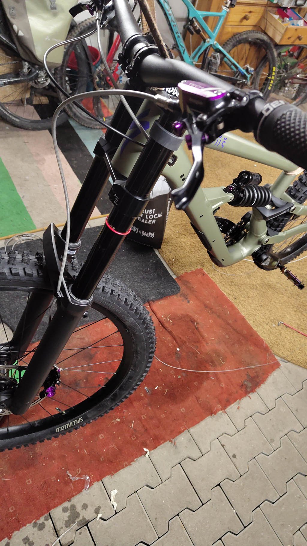

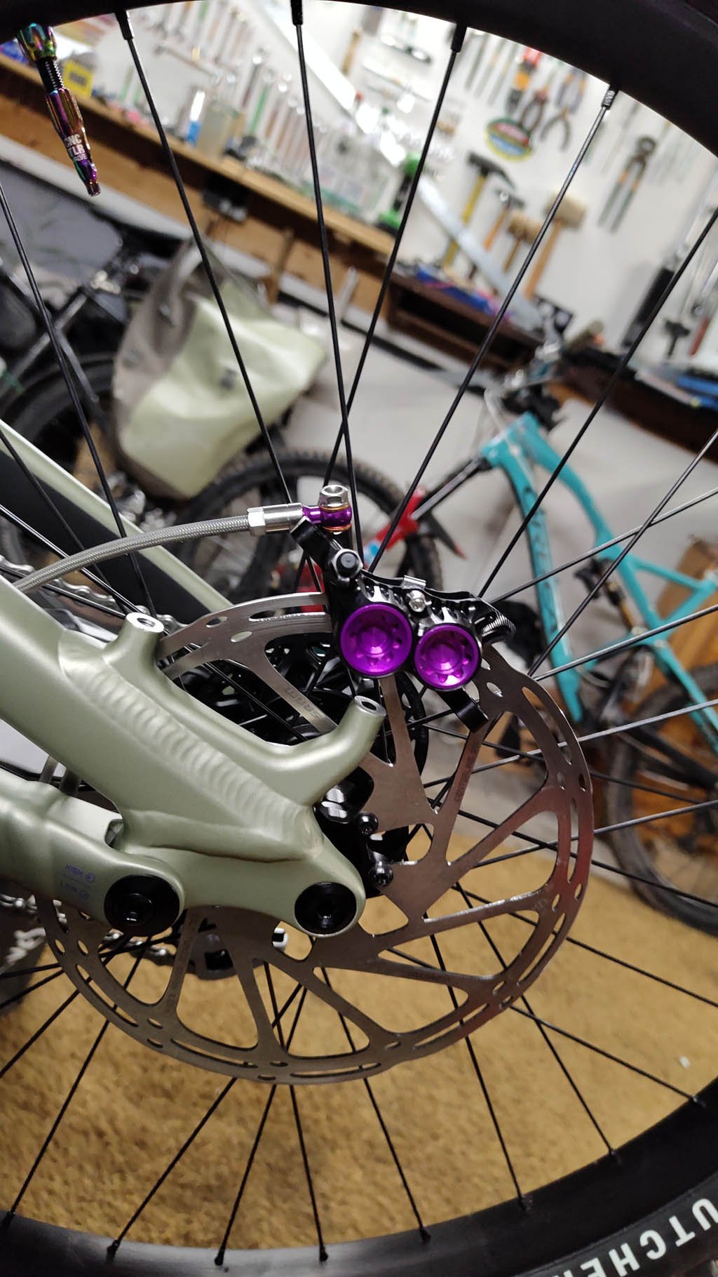

Hi Leute!

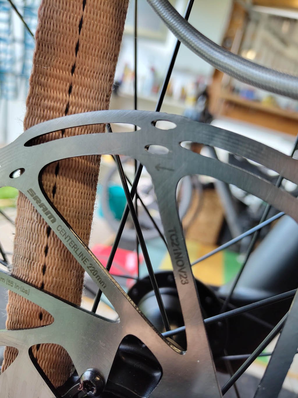

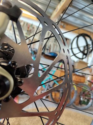

Dies ist mein "Aufbauthread". Ich habe das Rad ohne Sattel, Pedale und Bremsen gekauft und etwas in den Farbtopf gegriffen.
Was noch auf der Einkaufsliste steht:
Sattelklemme mit Schnellspanner, Mudguard für vorne, Adapter für die Bremse, evtl. ein anderer Sattel.
Am liebsten in den Farben Oilslick oder rosa Camouflage. Gebt gerne Tips. Kann mir jemand sagen welche Adapter ich vorne und hinten benötige? Scheibe 220 und 200mm. Danke!

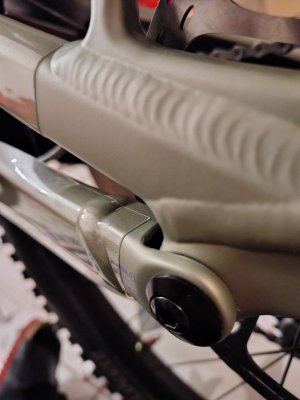

Es wird. Gestern habe ich noch wie immer bei meinen Rädern Steinschlagschutzfolie aus dem Autobedarf von 3M aufgebracht. Mit einem Heißluftföhn kann man den Rahmen anwärmen und die Folie anpusten, beim ankleben. So passt sie sich gut an die Rundungen des Rahmens an.
