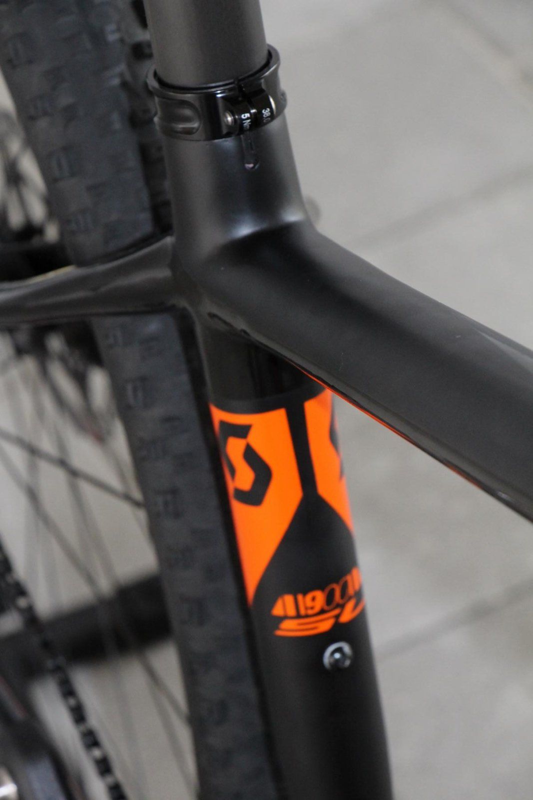

Wo hat das 900er eigentlich seinen Namen her, wenn es "fast" 1 Kilo auf die Waage bringt? Und das in Rahmengröße "M".
Die Nummern bezeichnen in diesem Falle nicht das Gewicht, sondern die Laufradgröße. Die 900er Nummern entsprechen 29" und die 700er Nummern 27,5".
Als der 29er Scale-Rahmen vor ein paar Jahren eingeführt wurde, war das richtig leicht und hatte gewichtstechnisch keine Konkurrenz. Im Jahr 2016 sieht die Sache aber in der Tat anders aus. Insbesondere wenn man den 2017er Scale-Rahmen heranzieht.
War schon ab 2014 so: Mit der Einführung der Steckachsen hinten und den zugehörigen Aluausfallenden haben die Rahmengewichte gehörig zugelegt.
Die 2017er sollen aber wieder richtig leicht werden. Sagt zumindest die Marketingabteilung von Scott. :rolleyes:
Ds ist richtig, aber im Vergleich zum Wettbewerb waren sie auch da noch sehr leicht. Ich meine, machen wir uns nichts vor: wir meckern hier auf sehr hohem Niveau! Knappe 970 Gramm für einen solchen Rahmen ist auch heute noch verdammt leicht. Da gibt es nur sehr wenige Mitbewerber, die das noch unterbieten. Und damit meine ich nicht die Prospektangabe, sondern das reale Gewicht. Da wird die Luft schon ziemlich dünn.

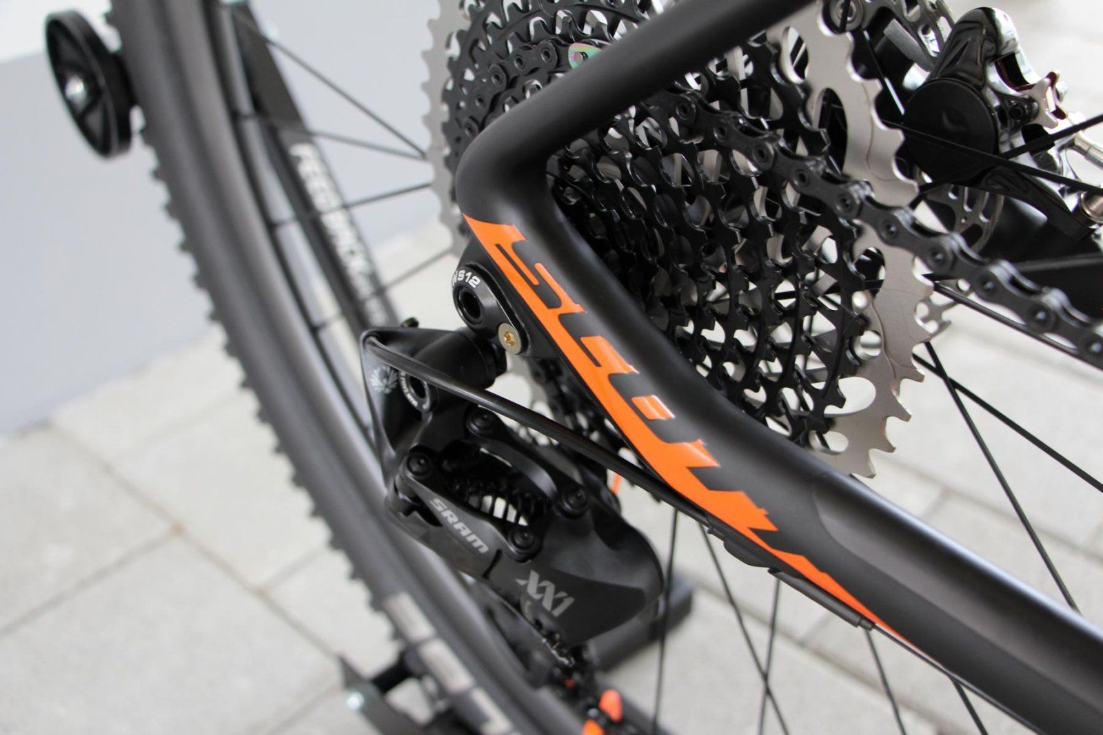

Ziemlich dick wird die Luft hingegen bei diesem fetten Schweinchen: Kassette, SRAM X01 Eagle
Das ist echt ein Wagenrad und groß wie meine Hand. Sollte mir es mal die Felge zerreißen, kann ich jedenfalls auf der Kassette weiterfahren. Diese riesen Pizza ist echt gewöhnungsbedürftig. Optisch sieht das nicht schön aus....

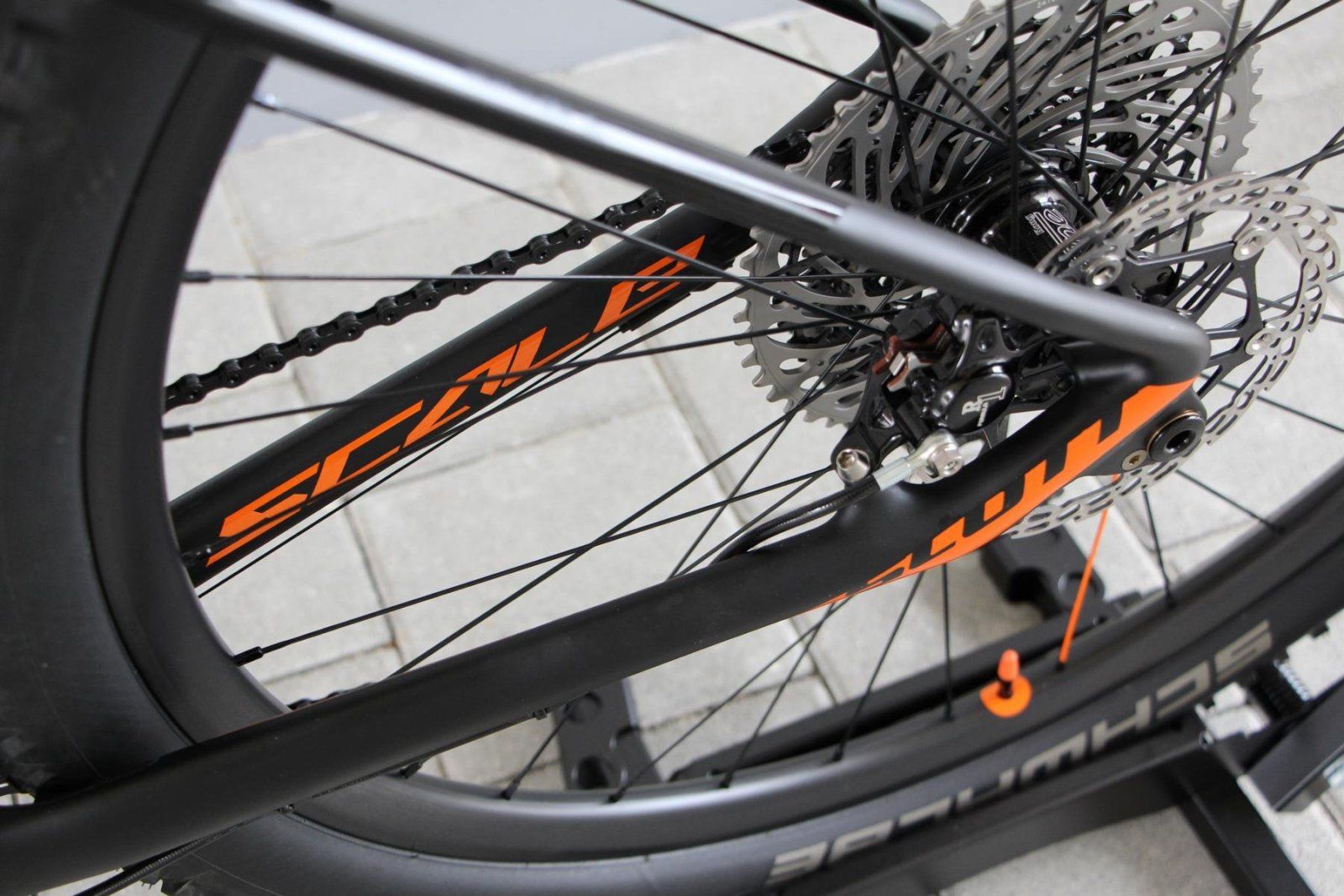

...wie auf dem folgenden Bild zu sehen: Tune King/Kong, LB-Carbon, CX-Ray, Hope, Ti-Schrauben, Eclipse, Schwalbe RR
Ist im Endeffekt der LRS aus dem alten Scale. Hier nur der Vollständigkeit halber und nicht auf der Waage. Einzig die Milch habe ich gegen Eclipse-Schläuche gewechselt. Milch macht bei meiner geringen KM-Leistung keinen Sinn. Die trocknet bei mir schneller aus als ich wechseln kann.
Wenn auch von vielen als grenzwertig abgetan, habe ich mit den Schläuchen bisher wenig bis gar keine Probleme gehabt. in meinem 26er Scale habe ich ebenfalls welche im Einsatz. In drei Jahren in Verbindung mit einem Schwalbe FF habe ich drei Flicken (2 x vorne und 1 x hinten) verbraten müssen. Das ist okay für mich.

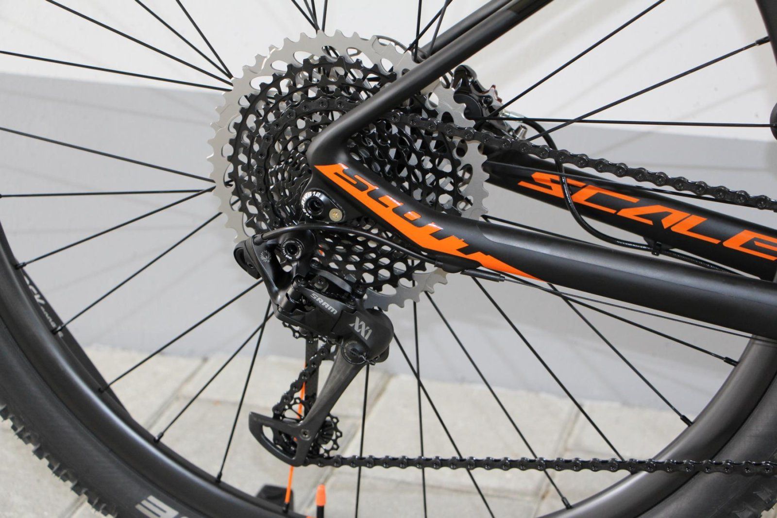

Dagegen ist dieses Bauteil unspektakulär: Kette, SRAM XX1 Eagle
Was von den knappen 300 Gramm übrig bleibt werde ich nach der Montage sagen können.
Das mit dem 26er war auch einer meiner ersten Gedanken. Das die Bremsscheibe hinter der Kassette verschwindet, gefällt mir auch nicht. Die 42er Kassette schloss mit einer 160er Schwibe bündig ab, was optisch schön war. Aber so?

Diese riesigen Kassetten sind optisch für mich grausam. Ich bin mir auch nicht sicher, ob das ganze so sinnvoll ist, da der Querstand der Kette doch ziemlich viel Reibung mit sich bringt und die Effektivität des Systems einschränken dürfte. Die vielen Kettenrisse bei den Profis motivieren mich auch nicht wirklich zum Wechsel auf 1fach.

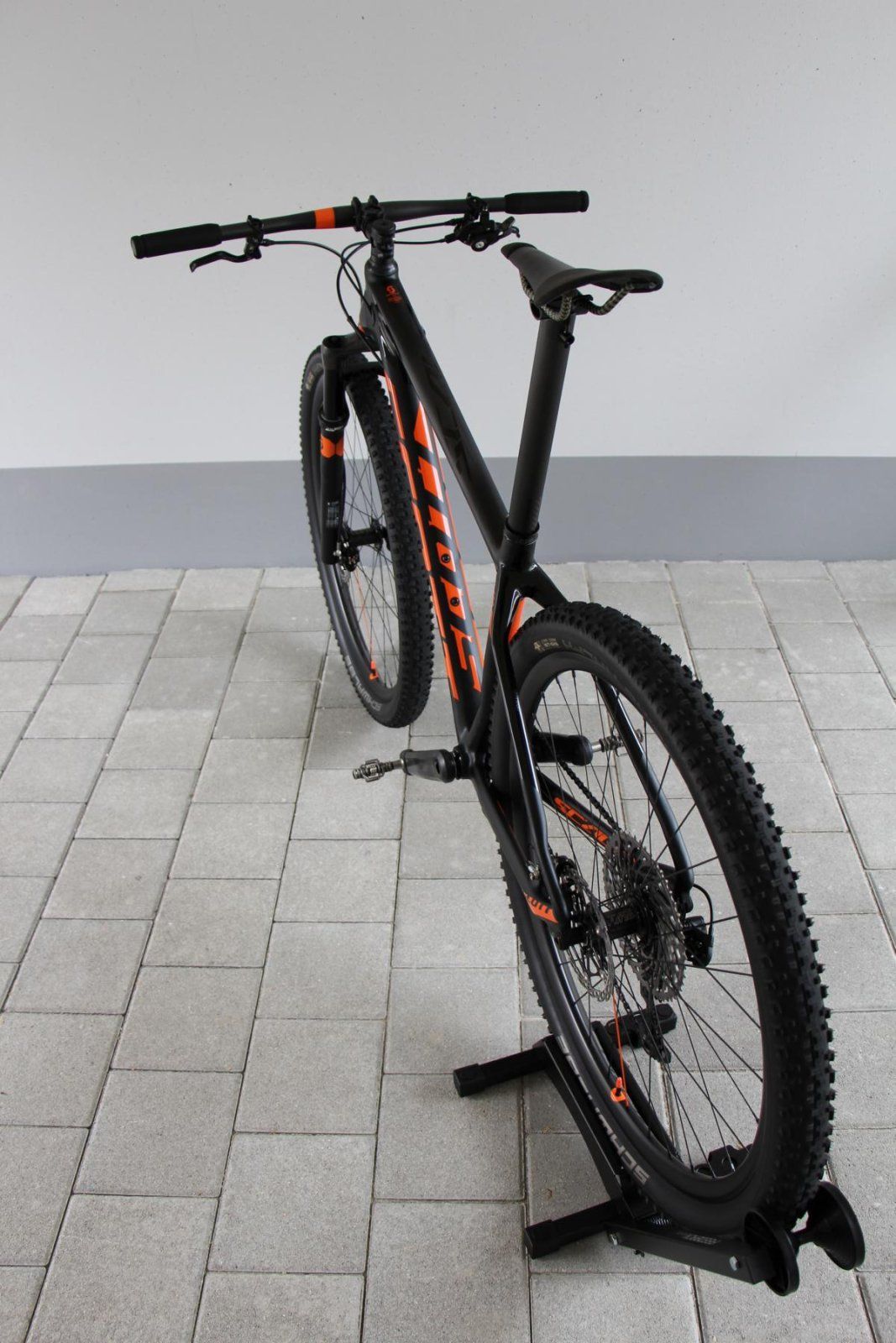

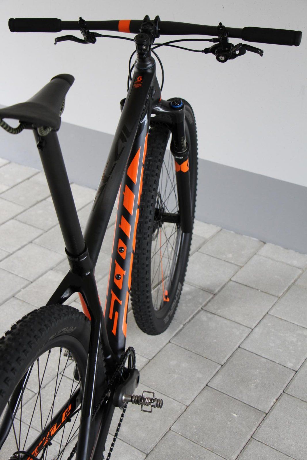

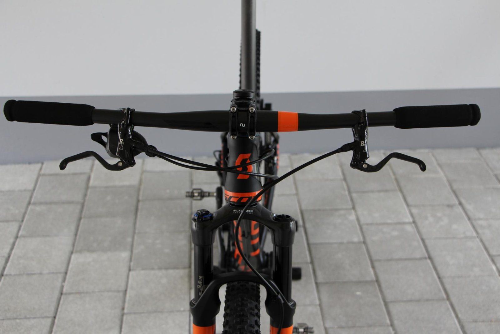

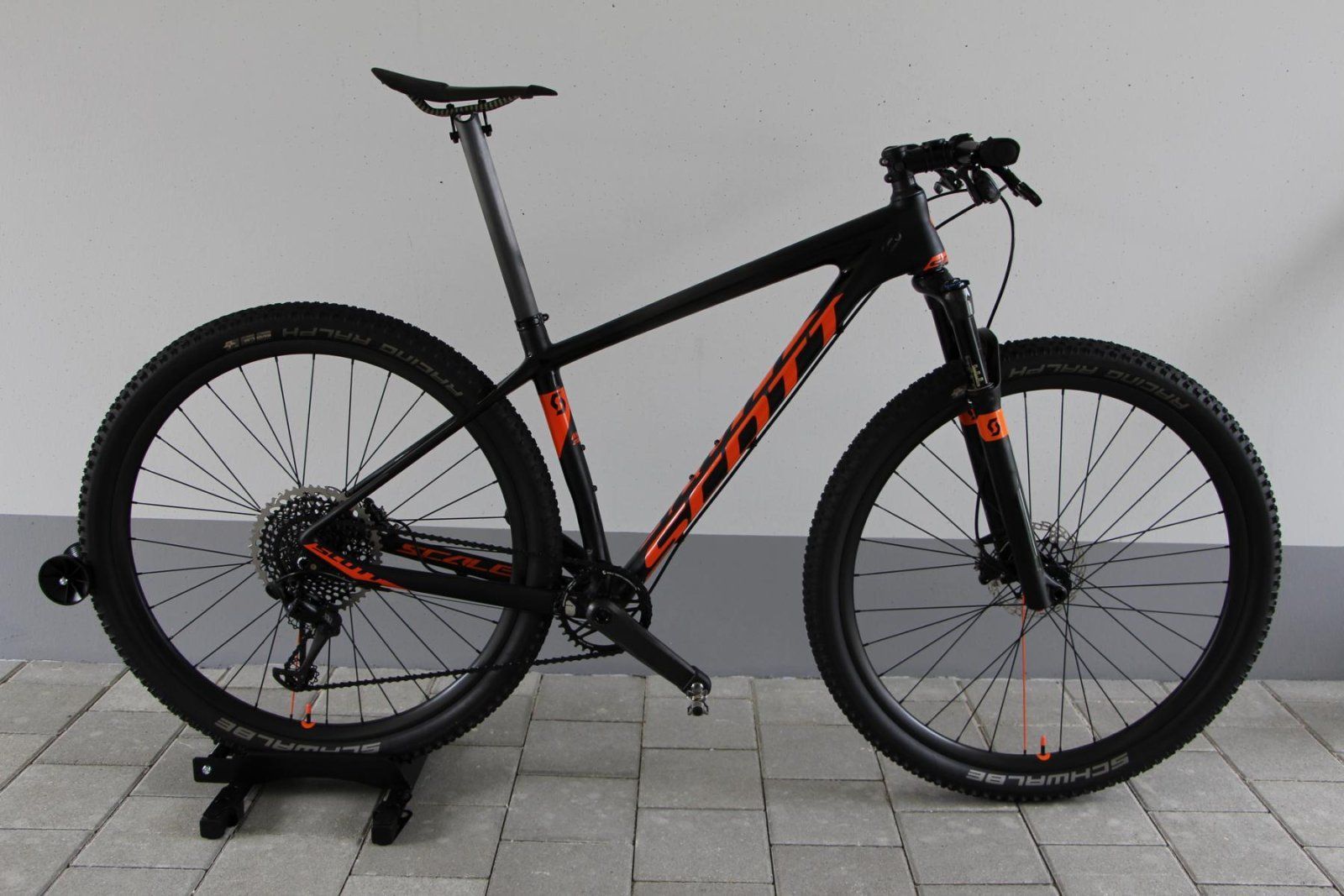

Ansonsten bin ich soweit fertig und ich starte mal die Bilderflut. Die Fotos bitte ich zu entschuldigen, aber draußen gießt es in Strömen und die Lichtverhältnisse sind dementsprechend schlecht.
Teileliste reiche ich nach. Ich habe dieses Mal etwas unkoordiniert gearbeitet und alles auf irgendwelche Schmierzettel geschrieben. Die muss ich jetzt erstmal sammeln und in die Excel-Liste tippen. Zudem war ja auch nicht sicher, welcher Aufbau welche Teile bekommt. Vieles was ich jetzt nicht präsentiert habe, ist vom starren Scale übernommen worden. Die starre Version folgt im nächsten Schritt.

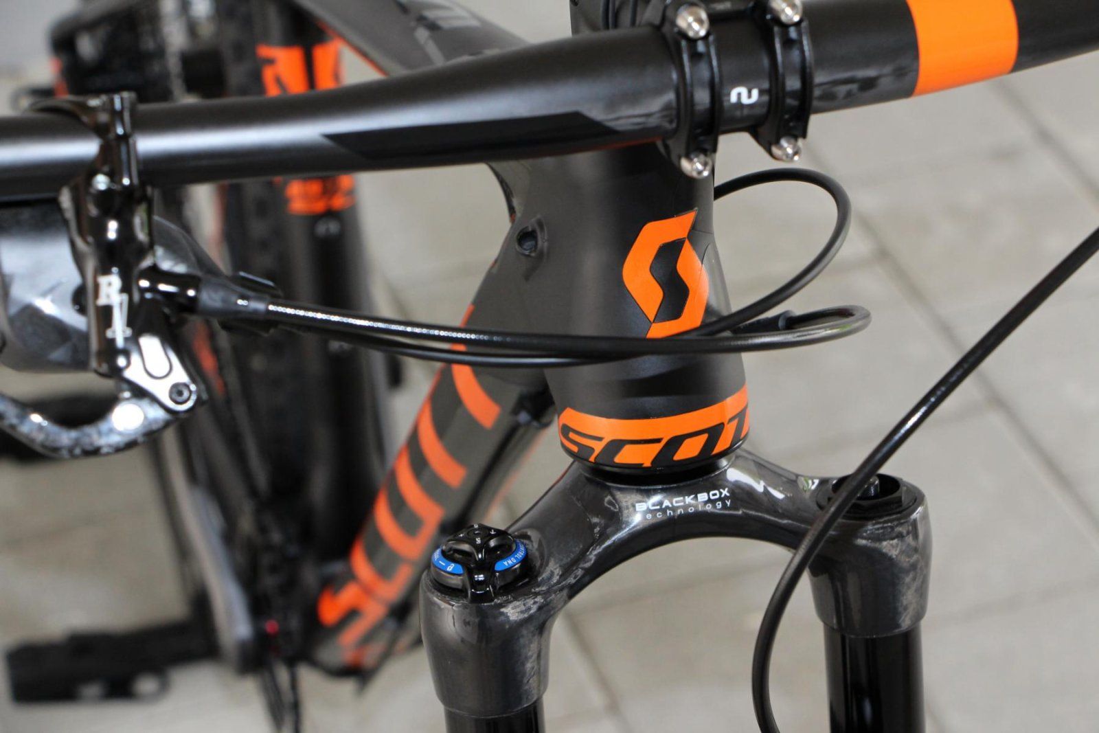

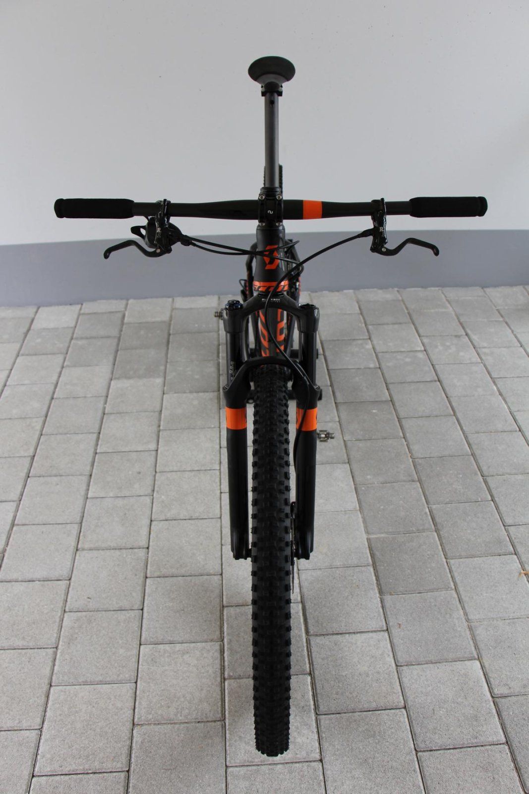

Wie zu sehen ist, habe ich die Gabel getauscht. Die bunten Einsteller haben mir ja gar nicht gefallen. Da werde ich mich mal auf die Suche nach jemanden machen der mir die schwarz eloxieren kann. Solange bleibt erstmal die RCT3.
