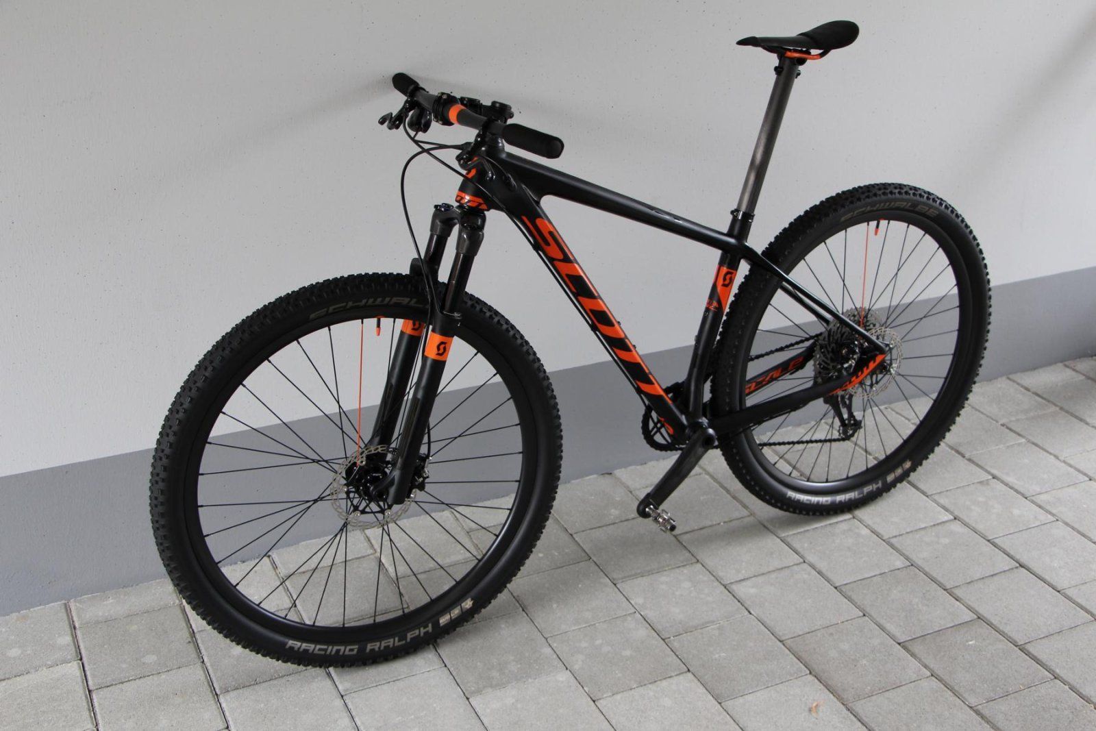

Aufbauthread: Und es wird........bestimmt nicht bunt!
Ich denke die Kurbel in orange wäre noch ok gewesen, aber wenn man eh keine bzw. so wenig Farbe wie möglich am Rad haben möchte, dann ist es schon verständlich.
Aber es ist einfach schön wie schlank die Räder daher kommen.
Nur Bremsen mit Matchmaker am Lenker, schlanke Sattelklemme, Eggbeater
Ich muss kritisieren. Der Übergang Krone-Steuerrohr gefällt mir überhaupt nicht. Kann man den Aluring nicht so abdrehen lassen, dass er die richtige Gradzahl hat und man keinen Konus mehr braucht? Was meint ihr? Ich habe auch eine SID WC hier rumliegen, aber wenn ich das sehe kann ich sie gerade wieder verkaufen. Ansonsten noch das Tune Bienchen beseitigen vielleicht, dann ists gut! (Ok, das 50er Ritzel kann man bestimmt lösen, oder? Das könnte auch schwatt..)
Achso - es gibt einen Garmin Halter den man statt des Aheaddeckels montieren kann. Das ist ganz geil, und vor allem wie definiert das Garmin da einrastet, Wahnsinn.
Alles in allem aber super Aufbau!
Wie immer bei dir ein super schicker Aufbau mit schön durchgezogenem und nicht übertriebenem Farbkonzept :daumen:
Ich weiß zwar nicht, was du immer mit den Formula-Bremsen hast, aber sonst ist es echt top geworden!

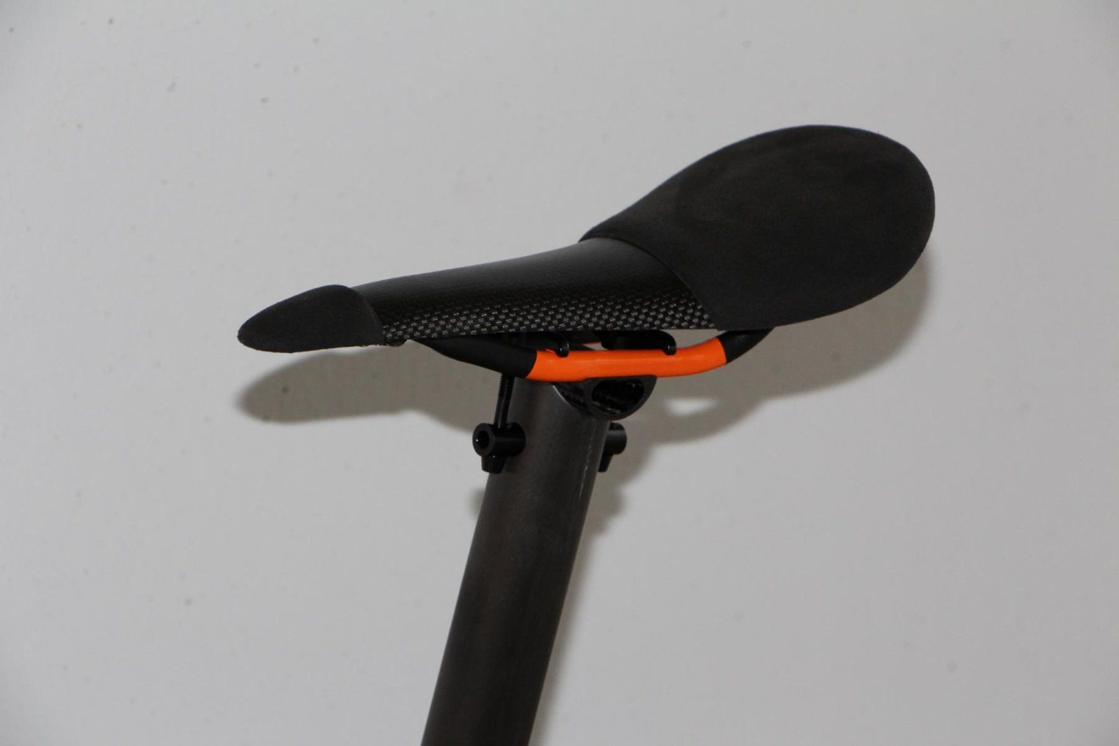

Sattelstreben: ich werde mal versuchen ob es mit folieren klappt. Entsprechend zugeschnitten und unter Verwendung eines Föhns könnte das vielleicht was werden.
Ich glaube, ich würde einfach mal schauen, ob ich einen Gummiring mit dem passenden Durchmesser finde und ihn in diese Nut legen und dan mal schauen, wie's aussieht. Also bevor ich die Gabel selbst bearbeite.

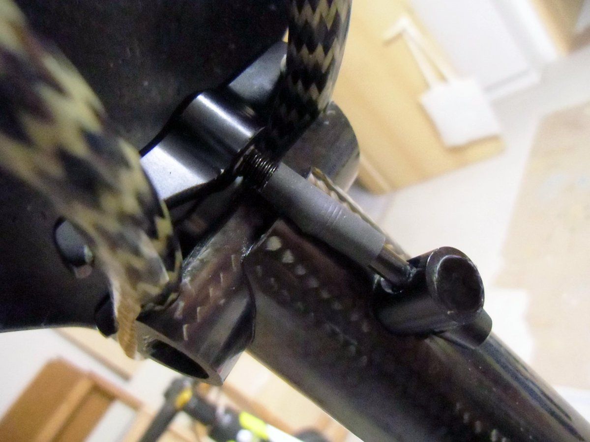

Kleiner Tipp: Ich habe genau die gleiche Stützen-Sattelkonfiguration. Von Anfang an hat mich dabei hin und wieder ein lautes Knacksen aus dem Sattelbereich gestört. Das Gewinde der hinteren Sattelklemmschraube arbeitet sich langsam in die hintere, obere Endkante der Stütze hinein. Zufällig ging ich das Problem dann gestern an. Ich habe den Berührungsbereich an der Oberkante der Stütze mit dem Dremel mit einer kleinen Kuhle versehen in welcher die Schraube liegt, und das Gewinde der Schraube mit Schrumpfschlauch umhüllt:
Jetzt ist Ruhe unter'm Hintern. :D
Es grüßt Euch der Armin!

Hab es mit Folie von 3M gemacht. Ist fummelig, kostet Nerven und ich hab den ganzen Scheiß bestimmt dreimal gegen die Wand geworfen. Jetzt aber hält es bombig! Habe den Sattel zunächst am "Black Edition" verbaut:
Hab mal nachgeschaut und ich habe bei allen vier Stützen ca. 3mm Platz.
Dann gibt's da natürlich keine Knackgeräusche. Bei mir ist der Sattel maximal nach vorne geschoben und das hintere Jocke liegt schon im gebogenen Bereich der Sattelstreben auf. Dadurch ist da bei mir zwischen Schraube und Stützenende keine Luft.
Welche Folie? Ich habe meine mit Lack gesprüht, aber ich komme mit den Baggies vorne dran und da kommt die Biene durch. Ich töte sie dann wieder, aber nach ein paar Fahrten ist sie wieder da.
Ich muss gleich mal in meine Steuersatzsammlung schauen. Vielleicht passt einer auf den Aluring der WC.
Die habe ich mir mal beim Folierer besorgt. Ist ganz normale, schwarz matte Folie von 3M. Die orangefarbene Folie habe ich aus einen Werbemittelshop geholt (so ein Laden die T-Shirts bedrucken, Aufkleber machen usw.). Ist nicht von 3M, macht aber, glaube ich, keinen Unterschied.
Die ersten Versuche vorhin gingen in die Hose. War zum Teil nicht einfach die Folie wieder abzubekommen. Manchmal konnte ich die ziehen wie Kaugummi. Ich denke das sich die Folie nicht so schnell abscheuern wird und die bessere Variante darstellt.
Danke, ich mache das bei den nächsten Sätteln dann auch so denke ich.
