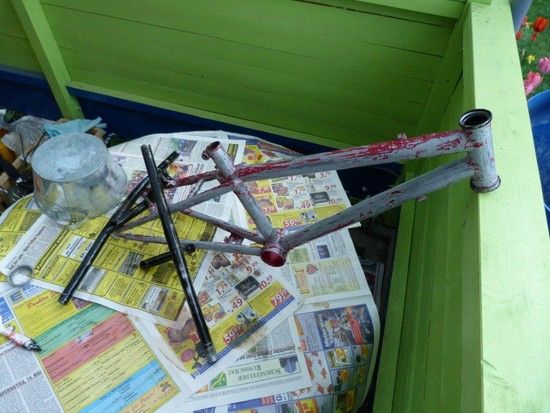

Das Zeug dick auftragen und ein paar Stunden einwirken lassen,
dann sehen die Teile so aus
Igitt. :lol:
Dafür kann ich aber die Farbe leicht abreiben. :D
Und 15 Minuten später.
Weiter geht's mit dem Rahmen
Leider muss der Rahmen nochmal abgebeizt werden. Doppelt hält bess ähh gar nicht mehr.

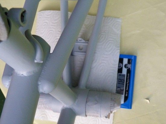

Jetzt kann das Rahmenset grundiert werden

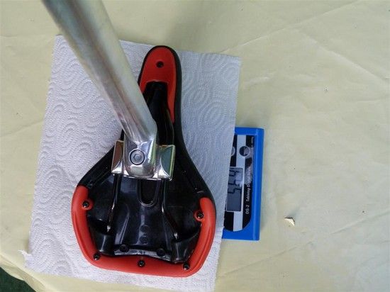

Die Farben sind noch gekommen und das Wetter war auch nicht so gut fürs Lackieren so habe ich nur ein paar Kleinigkeiten gemacht.
Sattel
Stütze (26,0)
Beide zusammen (die Stütze wurde gekürzt)

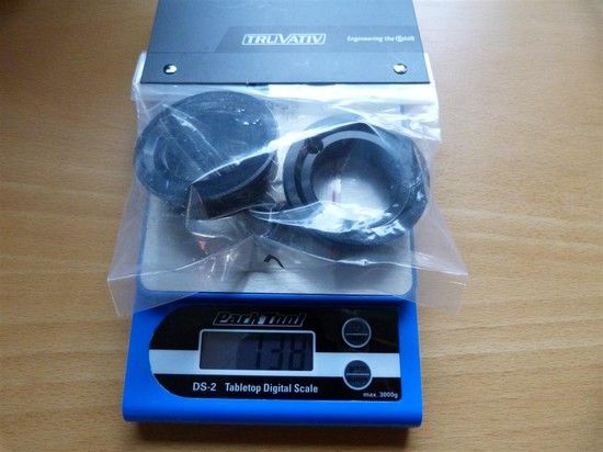

Die Lösung fürs "BB30 Problem" - ein Adapter von BMX (Fauber) auf BSA. Danke, lekanteto, für den Tipp.

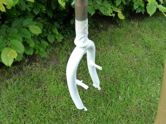

Gabel Singal Weiß

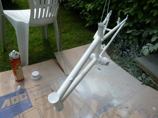

Rahmen Singal Weiß

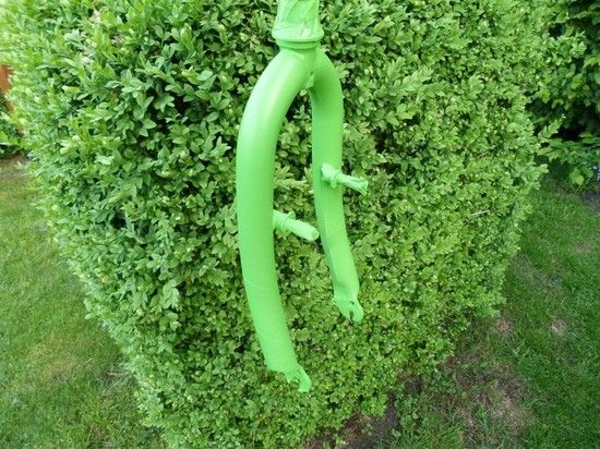

Gefällt dir grün besser? :p Bleibt nur der Klarlack.
Rahmen Grün
Gabel Grün
Die große Dose (weiß) war übrigens nicht der Hit auch mit anderem Cap nicht. Lieber zwei 400ml Dosen nehmen.
Aloha,
wäre es möglich zu verraten, was das für ein Sattel ist?
Proportionen und Gewicht sehen ganz gut aus...:daumen:
